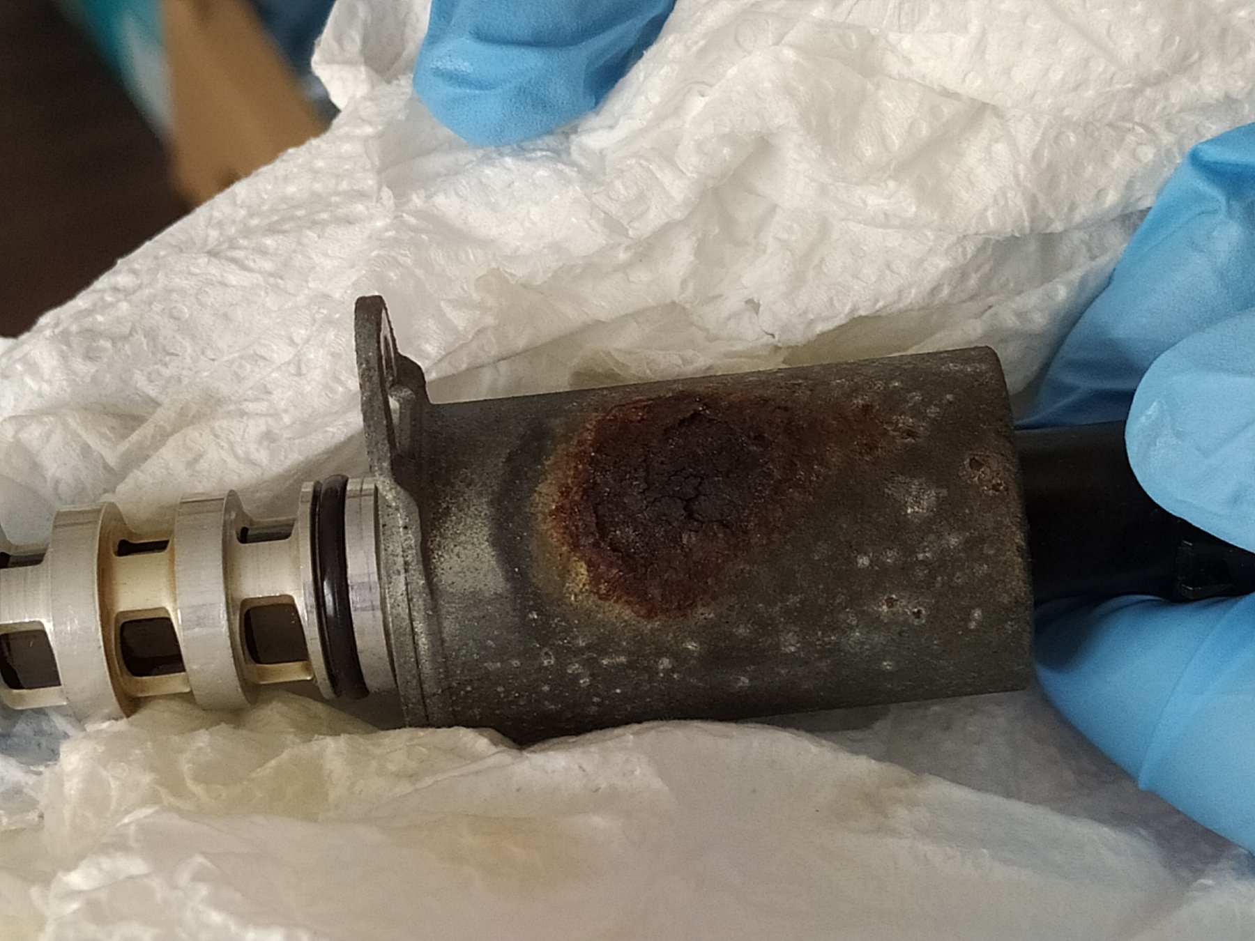

Re: Sondy lambda Aveo 1.4
Zaworek KZFR wydechu czysty w środku , sitka czyste, co z tego jak mu dziurę przeżarło na wylot ... Testował ktoś czy jak walnięty elektrycznie to krzaczy błąd ? Nie testowałem , zakręciłem , zamawiam nowy. Może przez niego słuchać lekko koła/koło ZFR przy odpalaniu i szarpie i falują obroty na zimnym. Ciekawe. Lambadę zamówiłem także na sztukę do testów. Jak się wykręci bedziem testować.
Jakby zawór był uszkodzony, czy to elektrycznie czy też mechanicznie, to powinno pokazać odpowiedni błąd.
Kończąc temat , bo nie lubię pytać i "znikać" bez opisu czy pomogło czy nie.
Zawór ZFR wymieniłem na INA made in China ... o numerze INA 427 0014 10, pasuje. Kompletne niczego to nie wniosło. Jak lekko było słychać koła/koło przy porannym odpalaniu tak słychać dalej. Zamontowałem z sitkami. Olej 5W30 GM-a , czyli bez szału. Koła do zmiany, wymienię po zapaleniu kontrolki , albo głośnego hałasowania podczas pracy silnika.
Zmieniłem sondę lambda na najtańszą jaką znalazłem firmy ERA tą pierwszą. Zadanie było ułatwione bo ktoś kiedyś to wymieniał i odkręciła się lepiej niż świeca zapłonowa. Na tą chwilę po pierwszym teście czyli teoretycznie zimnym silniku , falowanie obrotów zostało wyeliminowane. Odczyty napięć z tej sondy jak i starej są identyczne. Nie wiem czemu spadają poniżej 0,1 V - działa nie wnikam . Problem prawdopodobnie był w grzałce - padła. Tu użytkownik bubu1769 miał 100 procent racji żeby w sondzie szukać przyczyny za co dziękuję.
Druga sonda za katem , ma ciekawy objaw mianowicie po odpaleniu nawet na "średnio ciepłym " silniku napięcie faluje podobnie jak na pierwszej , po dodaniu gazu ( chwilowe wciśnięcie gazu) napięcie stoi na poziomie ok 0,7 V. Podobnie jak w przypadku pierwszej - działa nie ruszać
