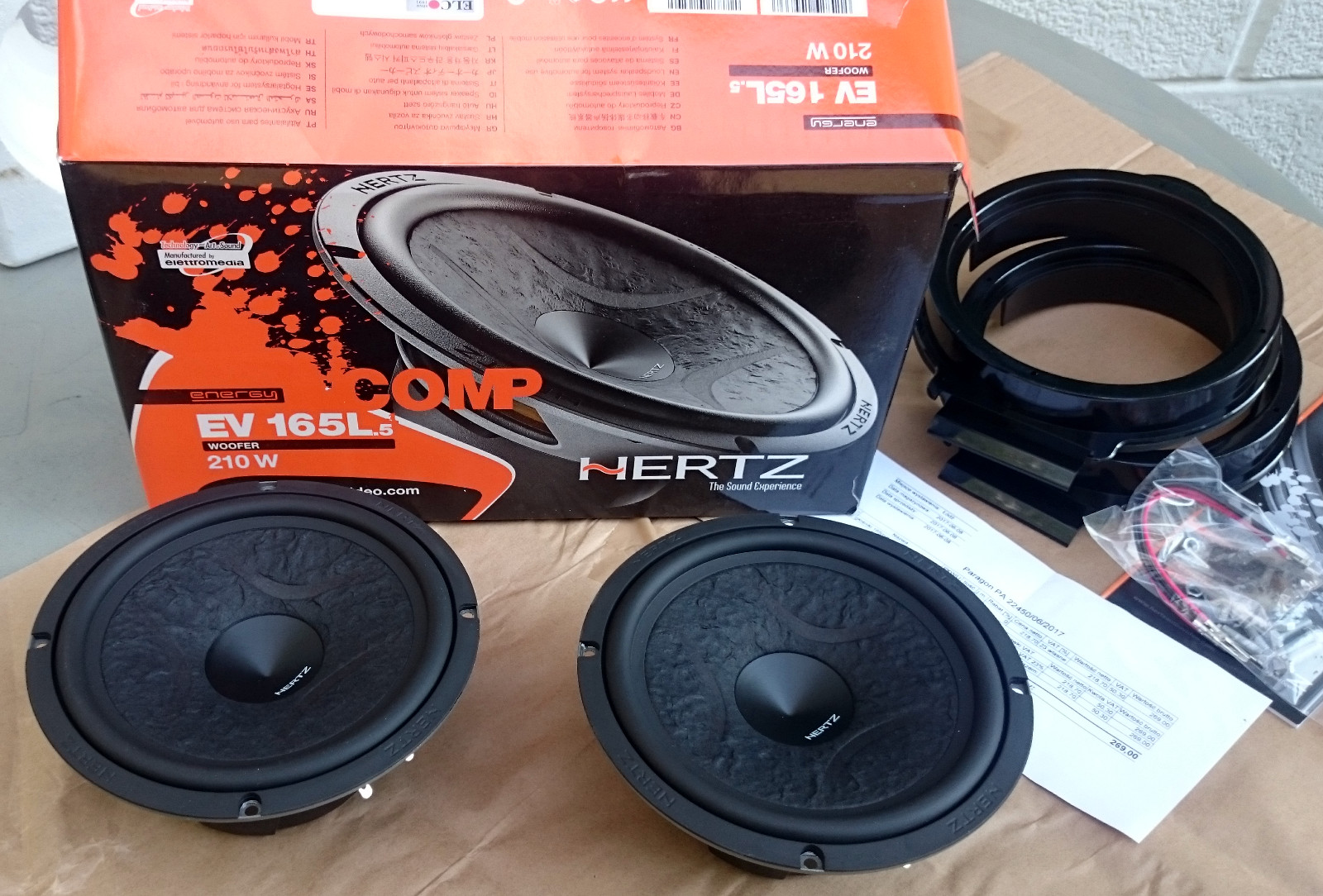

Ja zamówiłem ten zestaw -> http://allegro.pl/hertz-ev165-glosniki- ... 53273.html
Będe montować w przyszłym tygodniu.

Re: [Cruze] Wymiana głośników w przednich drzwiach
Głośniki zamontowane, graja fajnie. Niestety dołączone konektorki to jakaś porażka, żaden nie działał poprawnie. Skończyło się na odlutowaniu przejściówki ze starego głośnika i przylutowaniu. Docelowo zamówię przejściówki.
W zestawieniu widzę że dostałeś MDF, jak z montażem i impregnacją?
- Posty: 214
- Rejestracja: 29 kwie 2014, o 08:07
- Imię: Marek
- Lokalizacja: Bydgoszcz
Zamieniłem na plastikowe za dopłatą 10 PLN. Otwory nie do końca pasowały, ale przewierciłem i głośnik się mocno trzyma.
Jeśli nie musisz wymieniać tweeterów to polecam niskotonowe Hertz EV 165.5 L. Poczytaj poprzednią stronę.

Oczywiście prawy głośnik charczy ,że na -12 basu muszę radio trzymać - ciekawe dlaczego akurat siada prawy zawsze .
Ok pytanie szukałem gogle/allegro ale plastikowych dystans od astry J nie moge znaleźć w ogóle jakichkolwiek
Ktoś ma na zbyciu czy brać mdf i zaimpregnować je specyfikiem z OBI
Podsumowując poprawny zestaw powinien wyglądać tak ?
1.Głośniki: http://allegro.pl/glosniki-basowe-woofe ... 6840995579
2. Dystanse: https://allegro.pl/listing?string=adapt ... i-1-5-0329
3. Przepinki:https://www.tme.eu/pl/katalog/#search=Z ... rameters=1
Plus ewentualnie zapinki jak wspomnieliście
