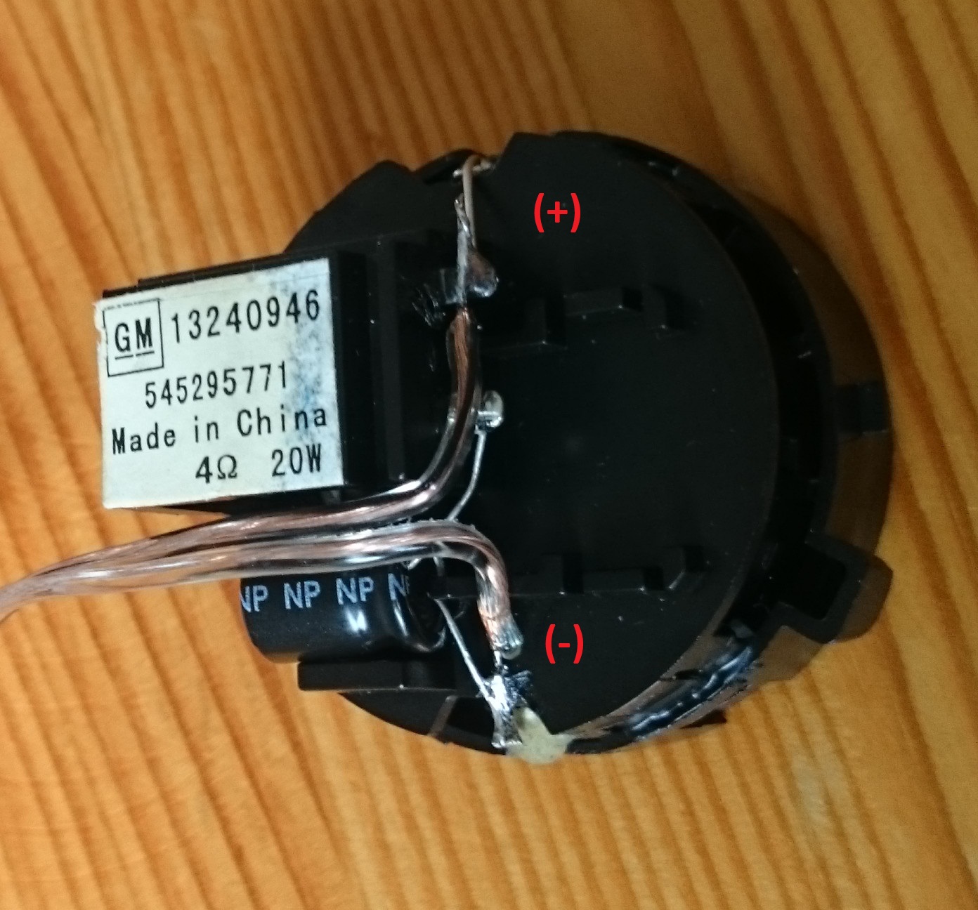

Uzupełnię manual o upgrade do wersji z tweeterami:
Kupienie osłon słupków w wersji z tweeterami w zadowalającym stanie okazało się niewykonalne. Zawsze przy rozbiórce podrapią albo ubrudzą plastik tak, że wygląd jest nie do przyjęcia. W końcu zrezygnowałem z odsyłania kolejnego zakupu (60 zł z przesyłką) i (po umyciu rozpuszczalnikiem uniwersalnym i odtłuszczeniu IPA) naniosłem pojedynczą warstwę PlastiDip w kolorze camo (54 zł). Kolor delikatnie wpada w beż, ale wyglądają jak nowe.
Oryginalne tweetery są wyposażone w kondensator (4,7 mikroF, 50V). Ponieważ mam już zwrotnice Hertz, przylutowałem kabel (ok 50 cm) z pominięciem kondensatora. W drugiej osłonie głośniczek był zepsuty, więc go wymieniłem (do obudowy pasują standardowe tweetery).
Wymieniamy osłony słupków na wersję z tweeterami, wpuszczamy kabelki pod deskę rozdzielczą. Z lewej strony jest w miarę dobry dostęp do wiązki idącej do drzwi. Jak wcześniej pisałem, do drzwi idą dwie pary kabli (niebieski/brązowo-niebieski), grubsza i cieńsza. Jeżeli nie stosujemy zwrotnic, wystarczy przeciąć jak najbliżej wtyku cieńszą parę i dolutować (czy połączyć szybkozłaczką) z kabelkami od tweetera, pamiętając o zachowaniu polaryzacji (plus jest w kabelku brązowo-niebieskim). W wersji ze zwrotnicami przecinamy obydwie pary i odpowiednio łączymy (in - wejście, tw - tweeter, wf - woofer - głośnik w drzwiach).

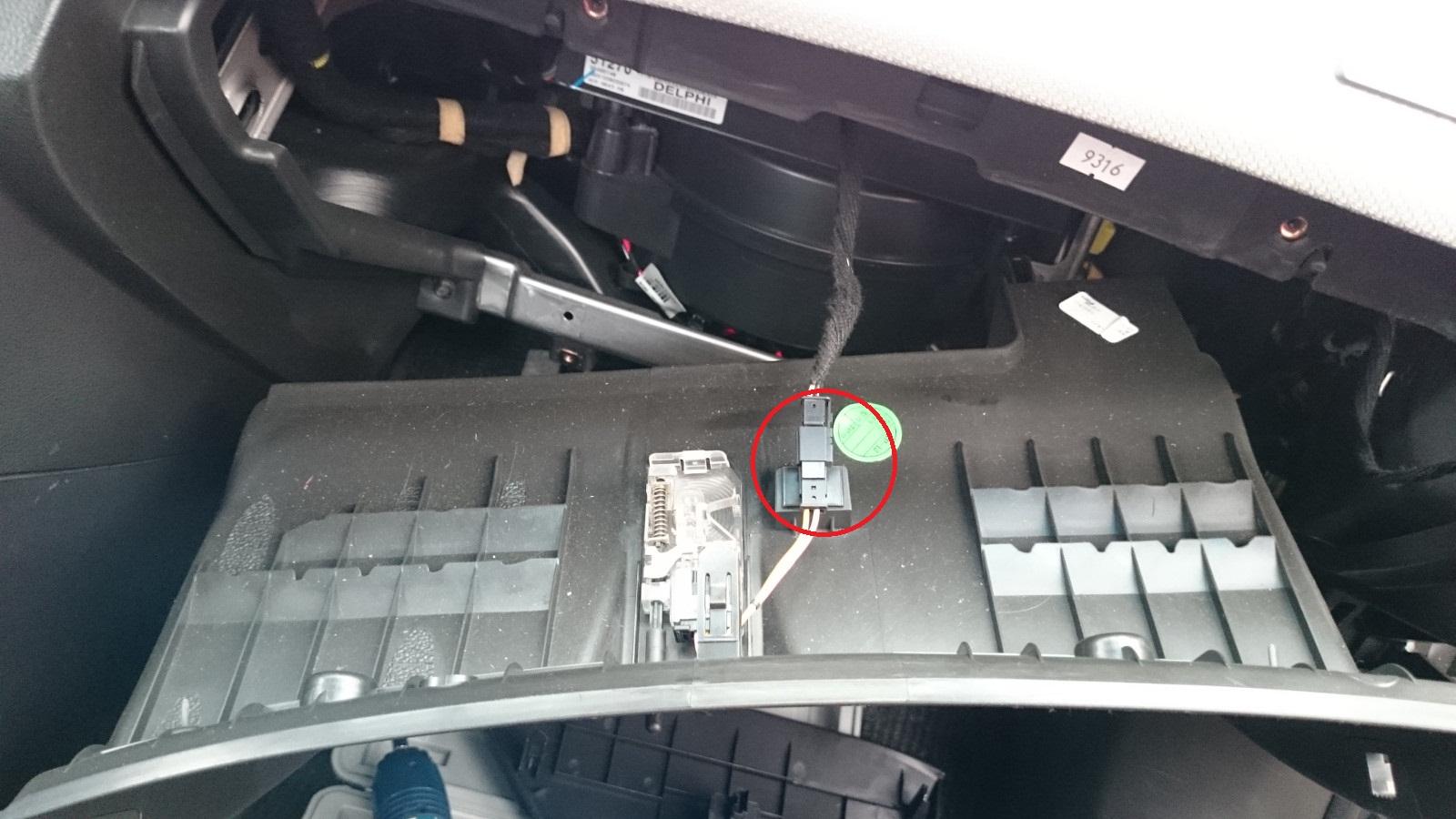

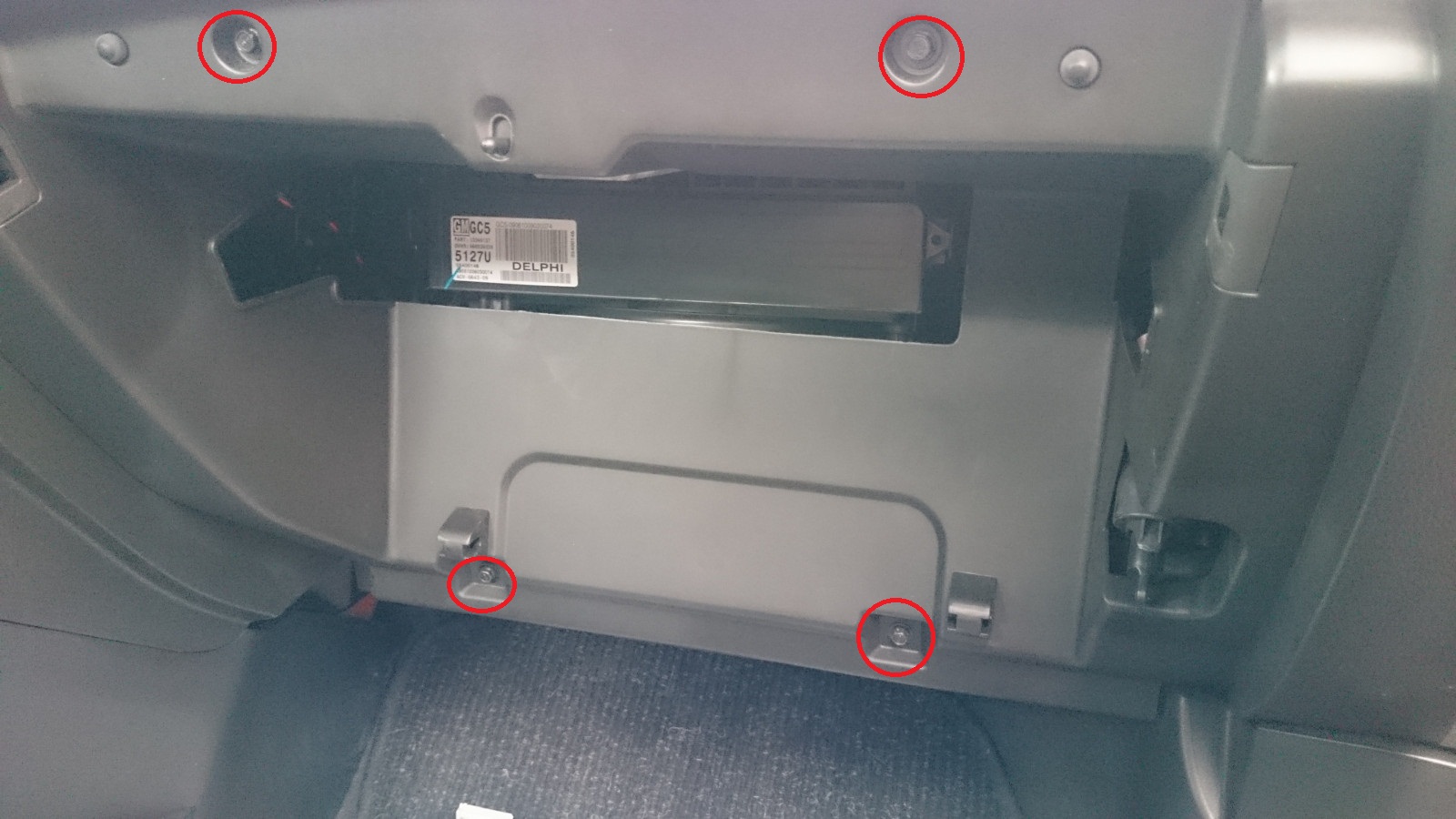

Z prawej strony jest trudniej, bo trzeba rozebrać schowek, żeby się dobrać do kabelków.
W tym celu wyjmujemy ograniczniki wewnątrz schowka, zdejmujemy zaczep z hamulca i wyjmujemy dwa zawiasy.
Odchylamy zaślepkę z wyłącznikiem przednich poduszek, rozpinamy złącze elektryczne i odkręcamy wkręt mocujący obudowę deski.
Odkręcamy cztery wkręty trzymające obudowę i zdejmujemy ją ciągnąc do siebie od góry. Schodzi dość ławo z zaczepów.
Rozłączamy złącze oświetlenia schowka , następnie delikatnie wyjmujemy w miejscu, gdzie obudowa jest wsunięta w osłonę progu.
Mamy już dostęp do kabli (interesuje nas wiązka zaznaczona strzałką). Z ciekawostek to jest tam tez niewiadomego przeznaczenia wiązka (zaznaczona "?"), do niczego nie wpięta.

Tweeter podłączamy analogicznie jak z prawej strony, do pary żółty (-)/żółto-czarny (+). Zwrotnica ładnie zmieściła się za wiązkami.
Montujemy obudowę schowka, zakładamy zaślepkę, wkładamy schowek i cieszymy się lepszym brzmieniem muzyki, uzyskanym za niewielkie pieniądze.

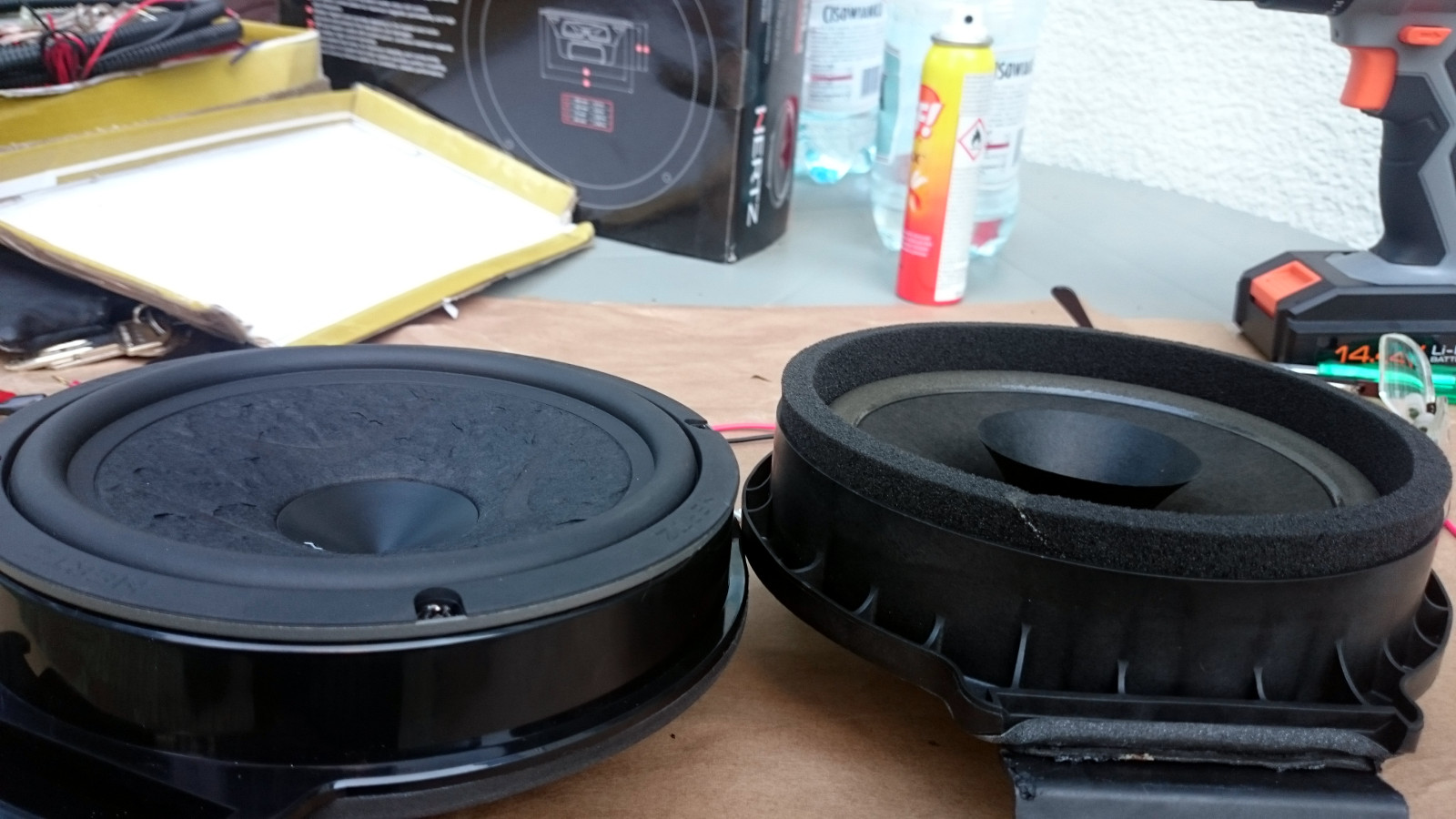

Dotarły głośniki na wymianę w przednich drzwiach.
Głośniki wyglądają porządnie, na razie zamierzam podłączyć je pod samo radio.
Re: [Cruze] Wymiana głośników w przednich drzwiach
Post autor: Regulus » 12 cze 2017, o 23:42

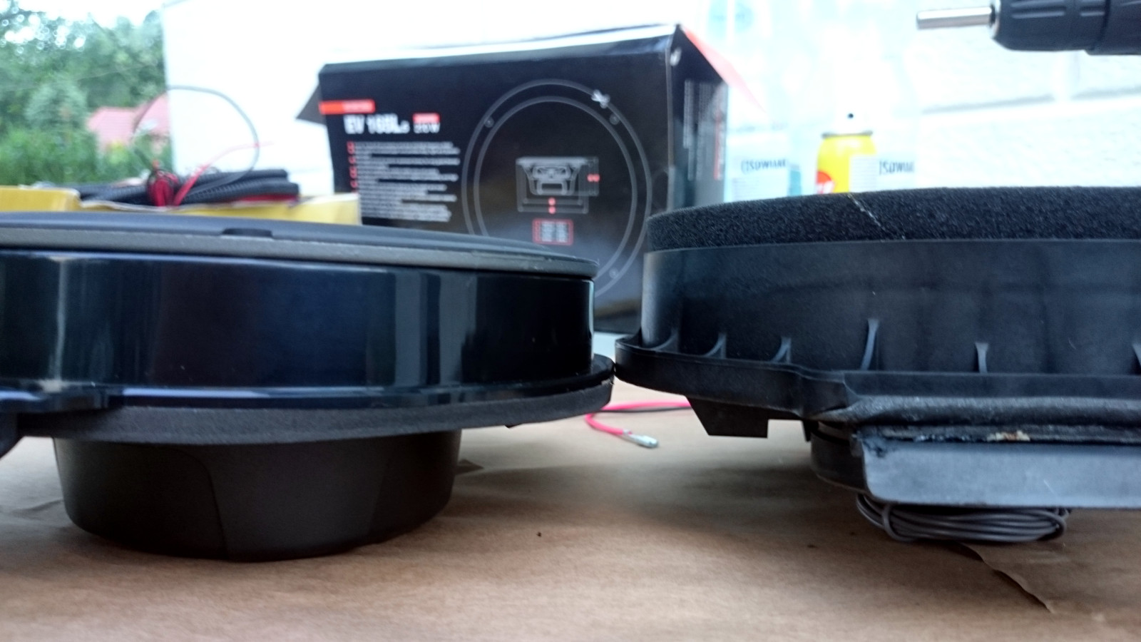

Zdecydowałem się na dystanse plastikowe, bo te z mdf-u lubią podobno spęcznieć pod wpływem wilgoci. Wymiarowo dystanse pasują, ale maja kilka mankamentów.
Rozstaw otworów (i wzmocnień pod nimi) nie pasuje do głośników - musiałem wiercić nowe.
Uszczelka na styku z blachą drzwi jest za gruba (a na blasze mam jeszcze bitmatę naklejoną) - będę musiał ja podciąć. Zobaczcie, jaka jest różnica w stosunku do oryginału:
Z drugiej strony oryginalny dystans ma gąbkę, która wypełnia przestrzeń miedzy głośnikiem a boczkiem, czego nie ma w nowych. Na tym zdjęciu ustawiłem je tak, żeby dół obydwu (strona do blachy) był na równej wysokości. Widać różnicę.
Chyba trzeba przekleić tę gąbkę, bo bez niej jakoś łyso i nie wiem, czy plastik boczku nie zacznie brzęczeć albo wchodzić w jakieś inne niepożądane interakcje z głośnikiem?
