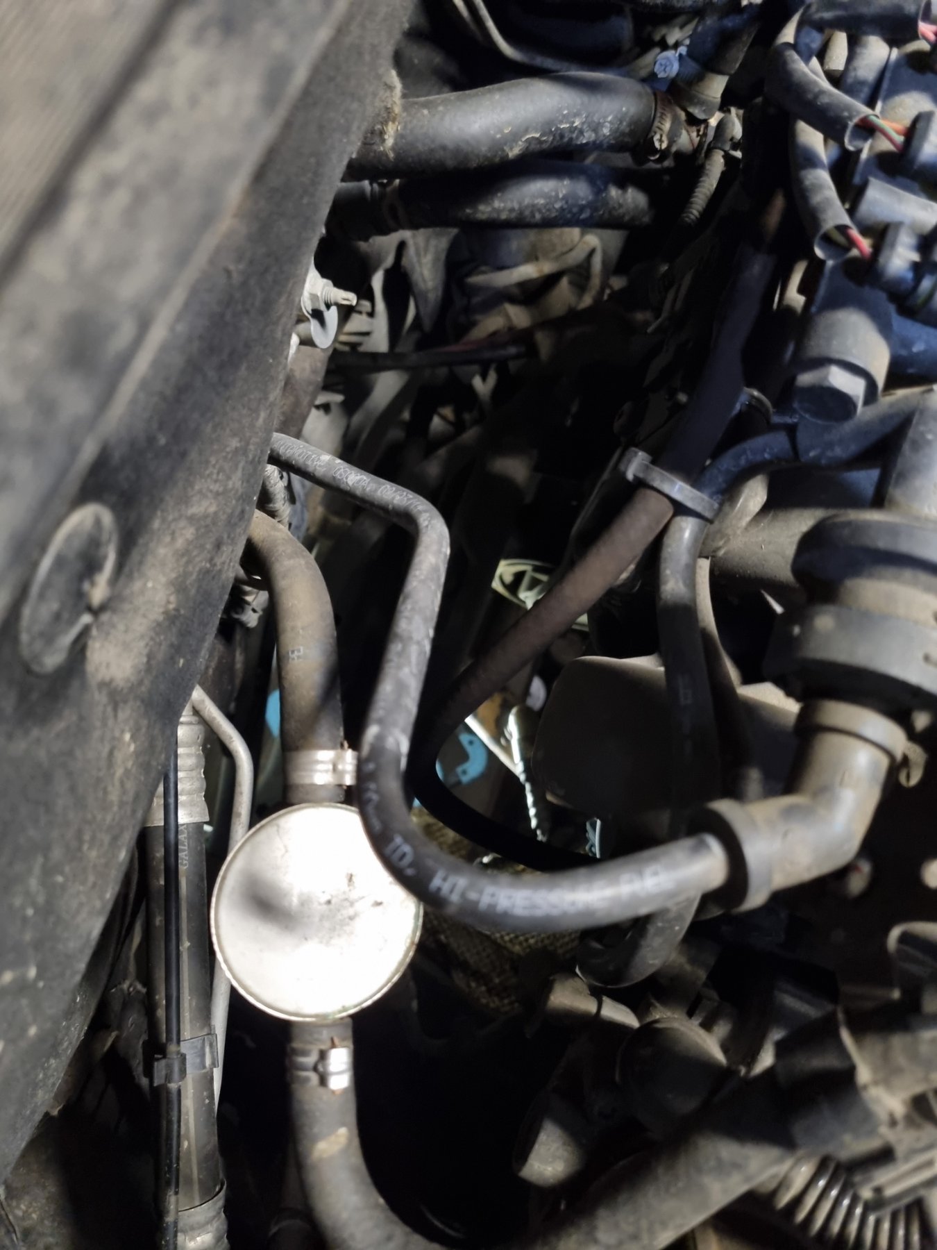

Taki montaż sondy jest prawidłowy? Jest oryginalnie takie kolanko? Bo dziwnie to wygląda. Nie była też dobrze dokręcona jak się okazało, była luźna. :D
