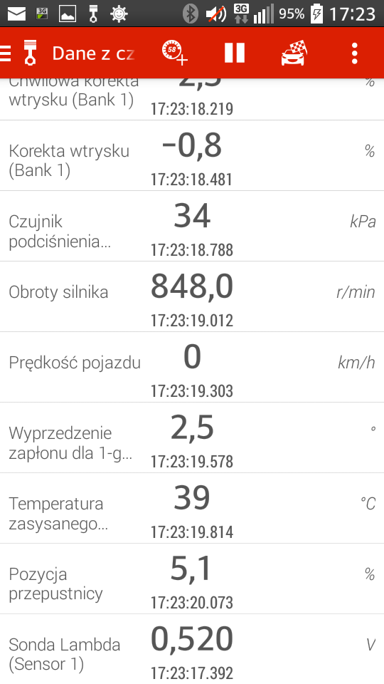

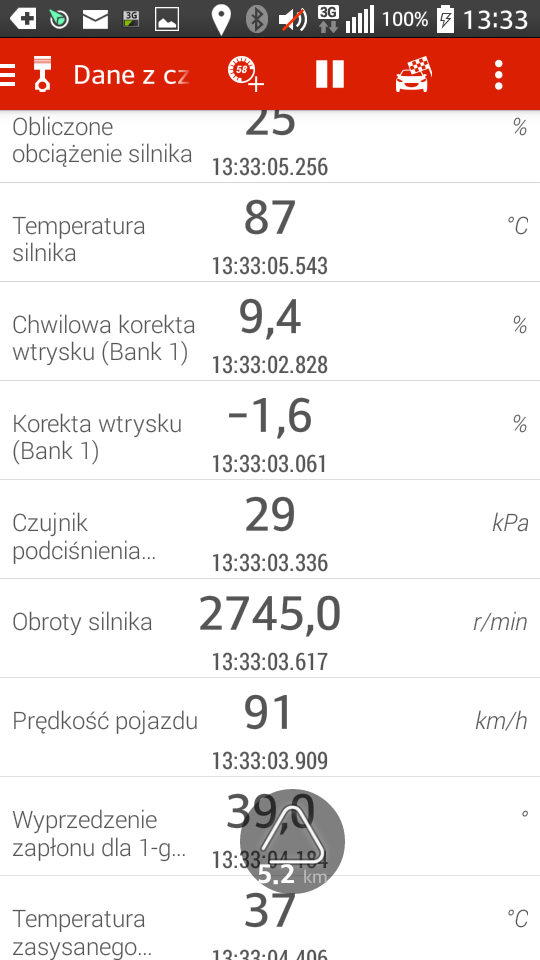

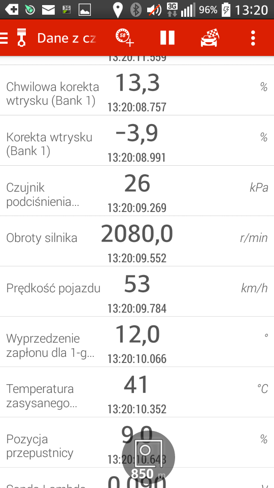

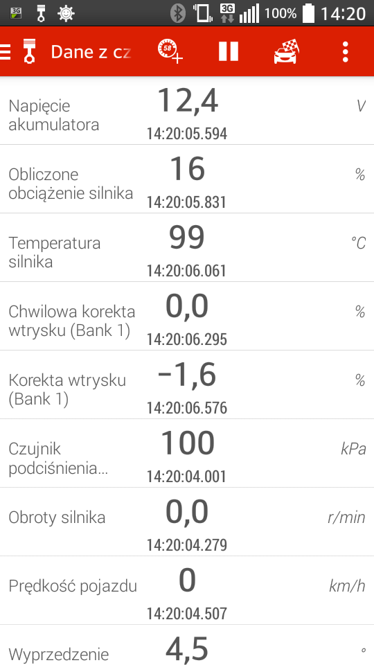

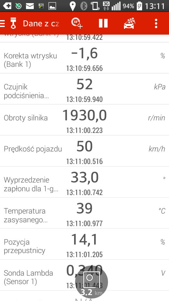

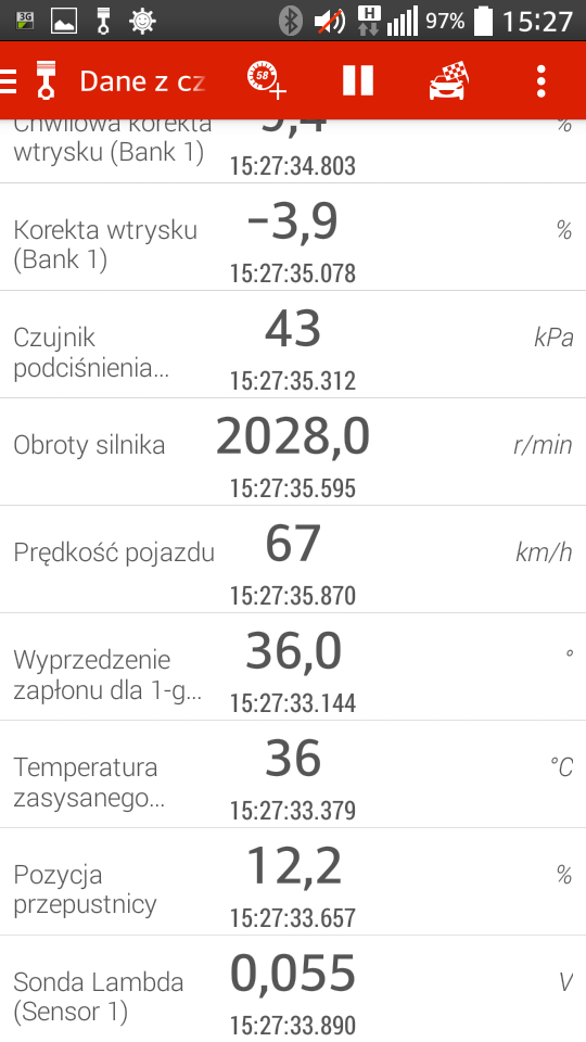

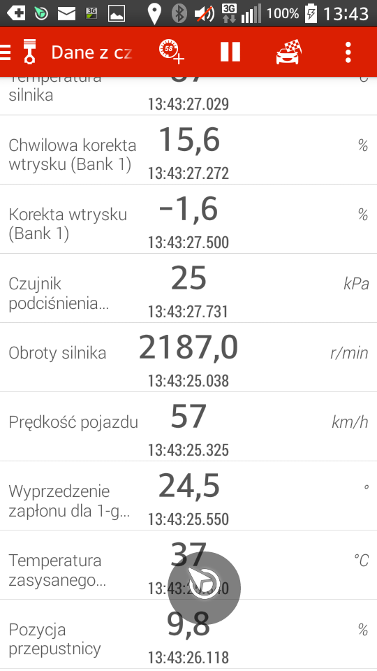

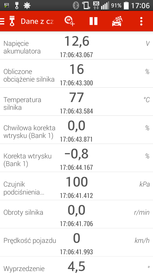

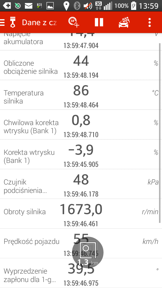

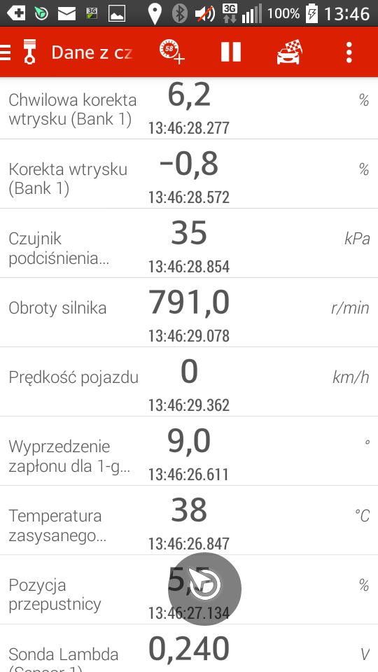

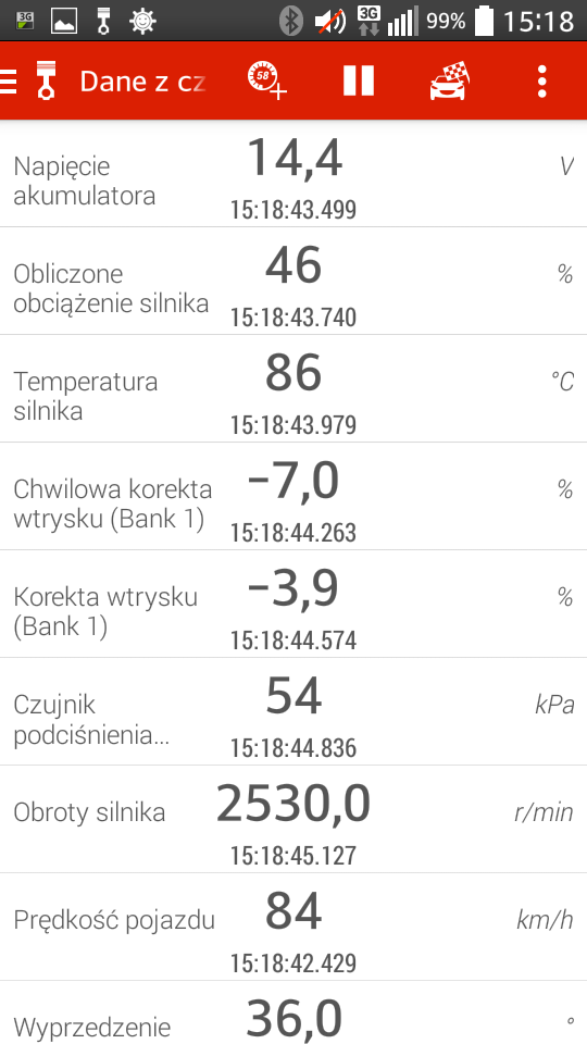

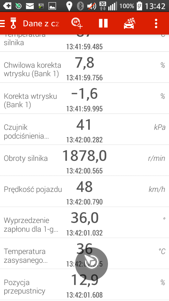

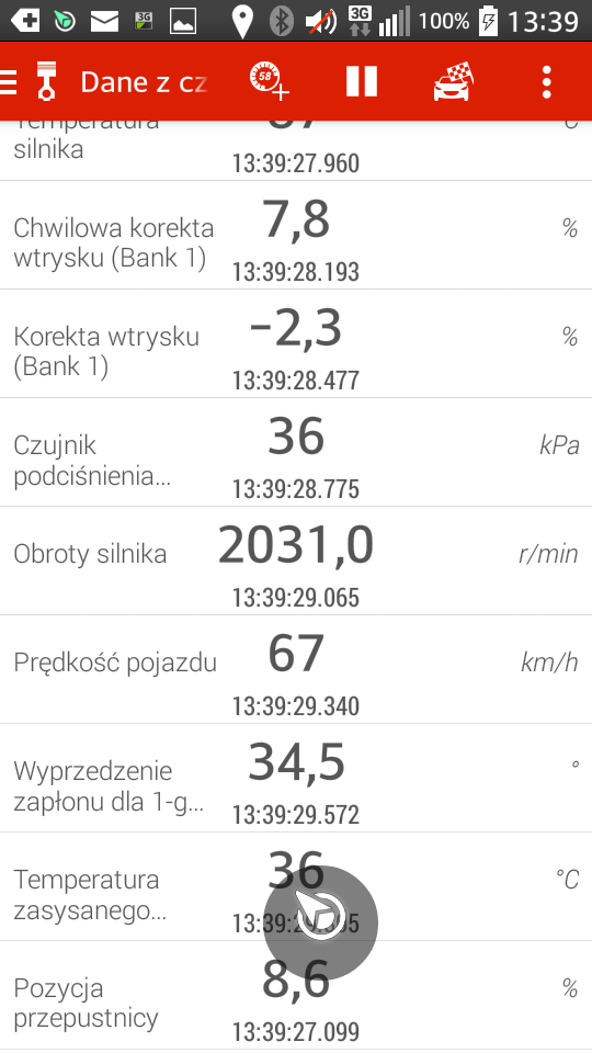

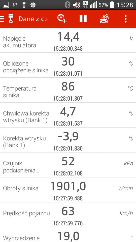

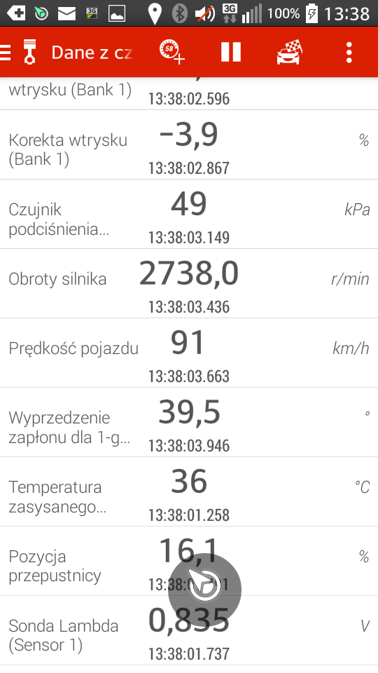

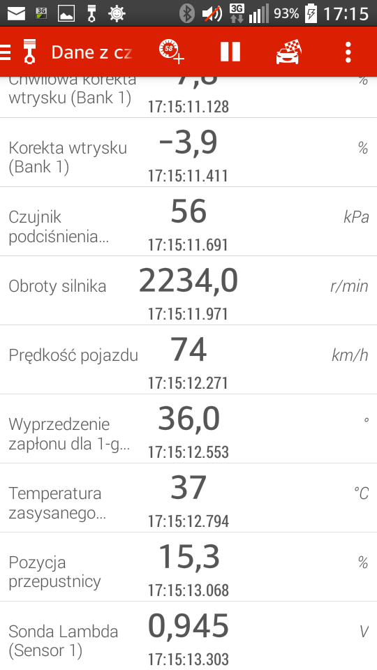

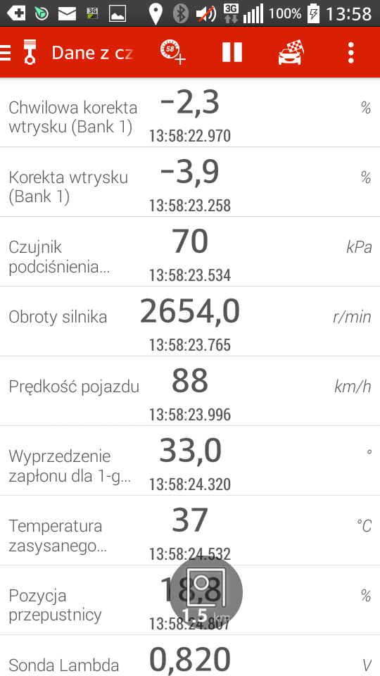

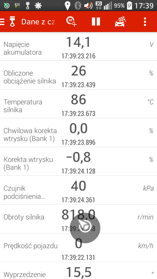

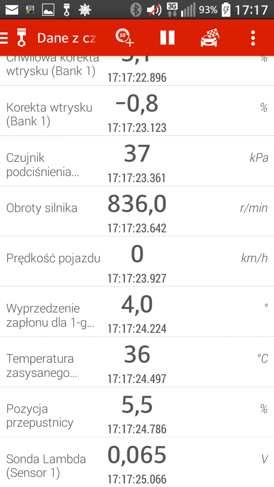

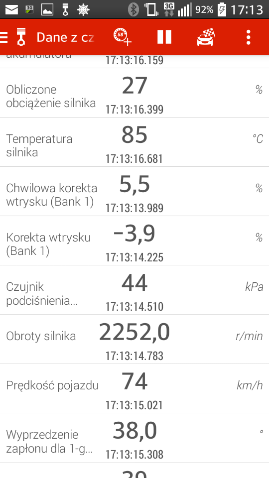

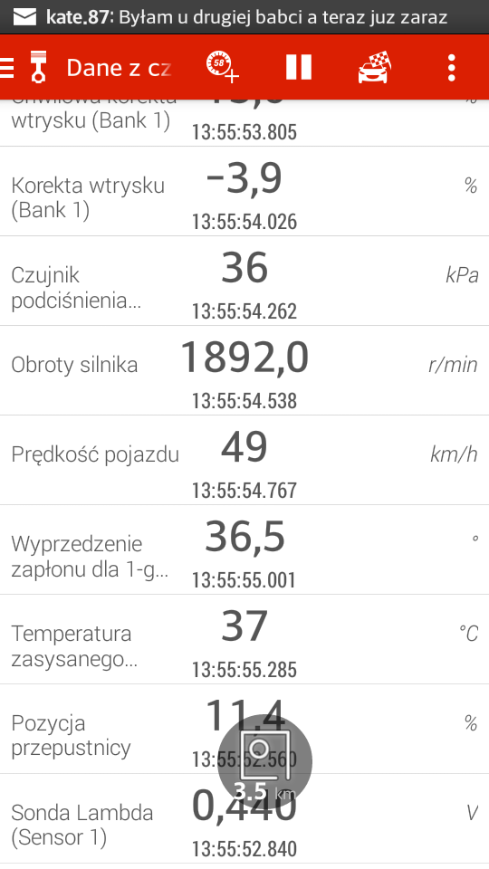

Jesli chodzi o lampke check to byl to blad P0300, pojawil sie pierwszy raz i po skasowaniu bledu nic wiecej sie nie dzialo. Zrobilam dzis ok 200km i nic sie nie dzialo. W trakcie jazdy zrobilam screeny z programu Piston pod OBD2, Moze ktos bedzie mogl mi pomoc rozszyfrowac te wartosci i powiedziec czy wszystko jest okej. Zastanawia mnie najbardziej "chwilowa korekta w trysku",bo podczas jazdy te wartosci zmienialy sie od -14 do nawet +20... nie wiem czy ma to jakies znaczenie? oraz czujnik cisnienia, na wylaczonym silniku, jeszcze przed wyjazdem mialam 34 kPa, Robik podpowiedzial mi,ze jest to wartosc prawidlowa, natomiast podczas jazdy tez falowalo to w caly swiat, przy przyspieszaniu wartosci dochodzily do 86 kPa. Po wylaczeniu silnika po dluzszej jezdzie na moment pojawiala sie wartosc 100 kPa, po ponownym wlaczeniu silnika wartosci wynosily juz 34 kPa i mniej lub wiecej...

Re: Gasnie przy odpalaniu
Post autor: ania201225 » 28 cze 2015, o 20:16
C.d
ania201225
Posty: 48
Rejestracja: 15 cze 2015, o 15:16
Imię: ...
Samochód: Lacetti 1.6 16V
Post autor: ania201225 » 28 cze 2015, o 20:18
c.d
ania201225
Posty: 48
Imię: ...
Post autor: ania201225 » 28 cze 2015, o 20:20
c.d
ania201225
Posty: 48
Imię: ...
Post autor: ania201225 » 28 cze 2015, o 20:21
c.d
ania201225
Posty: 48
Imię: ...
Post autor: ania201225 » 28 cze 2015, o 20:24
c.d
ania201225
Posty: 48
Imię: ...
Post autor: ania201225 » 28 cze 2015, o 20:25
c.d
ania201225
Posty: 48
Imię: ...
Post autor: ania201225 » 28 cze 2015, o 20:27
c.d
Post autor: Sebastian » 28 cze 2015, o 21:30
Bład wyświetlił się podczas jazdy na LPG?
