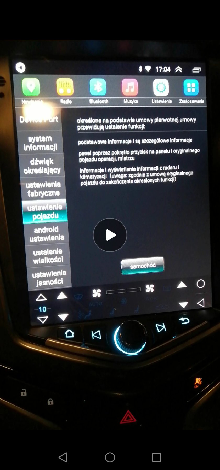

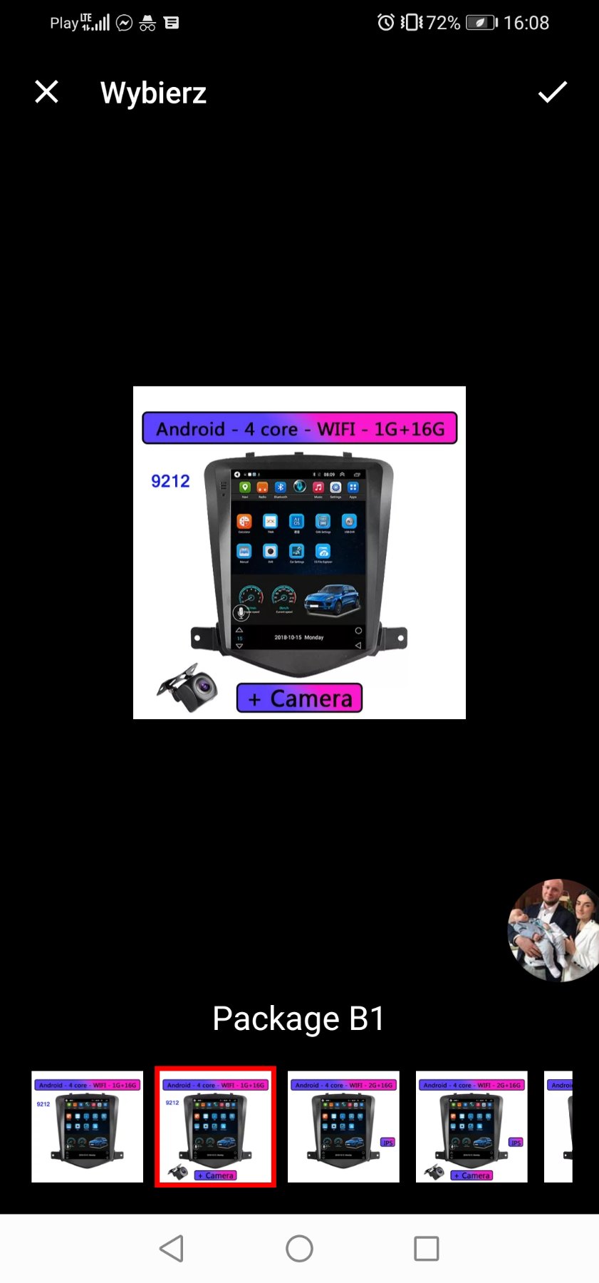

Re: Chińska nawigacja z Ali
Witam, cruzowiczow. Mikołaj odwiedził mnie ostatnio i dostałem takie cacko od Alibaby 661,78 zł 9%OFF | 1. radio samochodowe Android odtwarzacz multimedialny nawigacja pionowy ekran dla chevroleta Cruze 2006-2014 GPS
https://a.aliexpress.com/_mKtwGyW
Znajomy podpinał plug Play i mam problem, nie wiem co jest źle podpięte ale problemy takie jak: nie mogę zmienić ustawienia auta języka kokpitu na Polski, bez zmian, inne ustawienia kluczykowe itp
Nie mogę konfigurować przyciski na kierownicy brak reakcji przy ustawieniach.
Nie ma wyświetlonej temperatury i ustawień wyświetlania nawiewu klimatyzacji.
Nie podnoszący się obrotomierze na nawigacji
Te problemy chciałbym rozwiazac i czym mogą być spowodowane? Proszę o pomoc. Android 1gb 16bg pamięci.
Auto Chevrolet cruze kombi 1.4t 2012

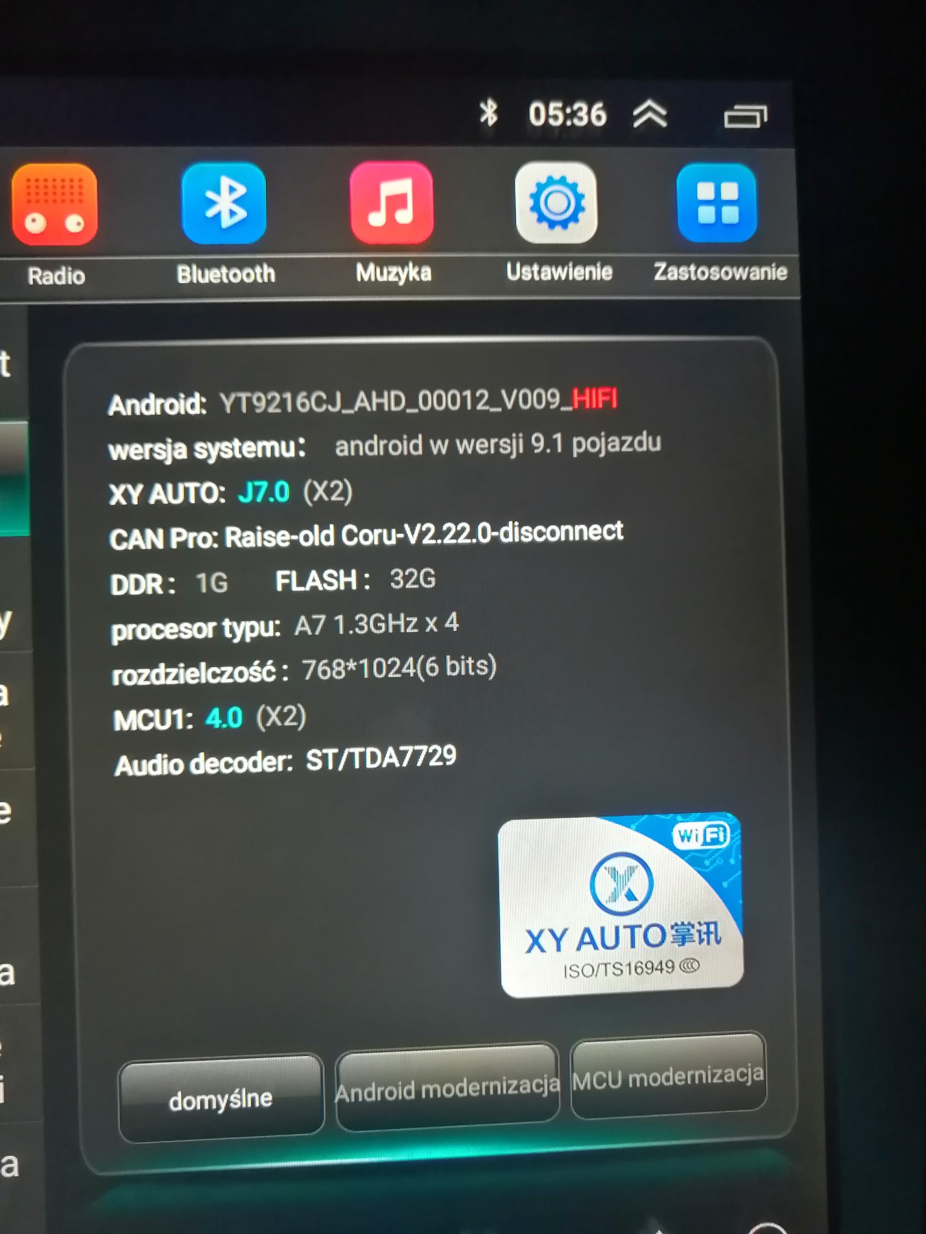

To chyba mikołaj ni bardzo się znał, albo kiepski miał budżet, bo kto kupuje teraz z układem 1Gb pamięci.
Radio musisz skonfigurować z autem przez ustawienia CAN, bez tego radio nie widzi auta I auto nie widzi radia.
Podejrzewam że android też nie 9.1 jakby go sprawdzić innym sprzętem.
To chyba takie pudełko canbus, jest taka opcja GM i do wyboru jakieś konfigurację standardowa to Old coru ale są różne jest lista jak to dopasować odpowiednio bo Old coru nie podchodzi
Pytaj sprzedawcę, bo co radio to inaczej nazywają.
Zrobiłem, rozebrałem odłączyłem i podłączyłem jeszcze raz canbus i śmiga ładnie pozdrawiam
