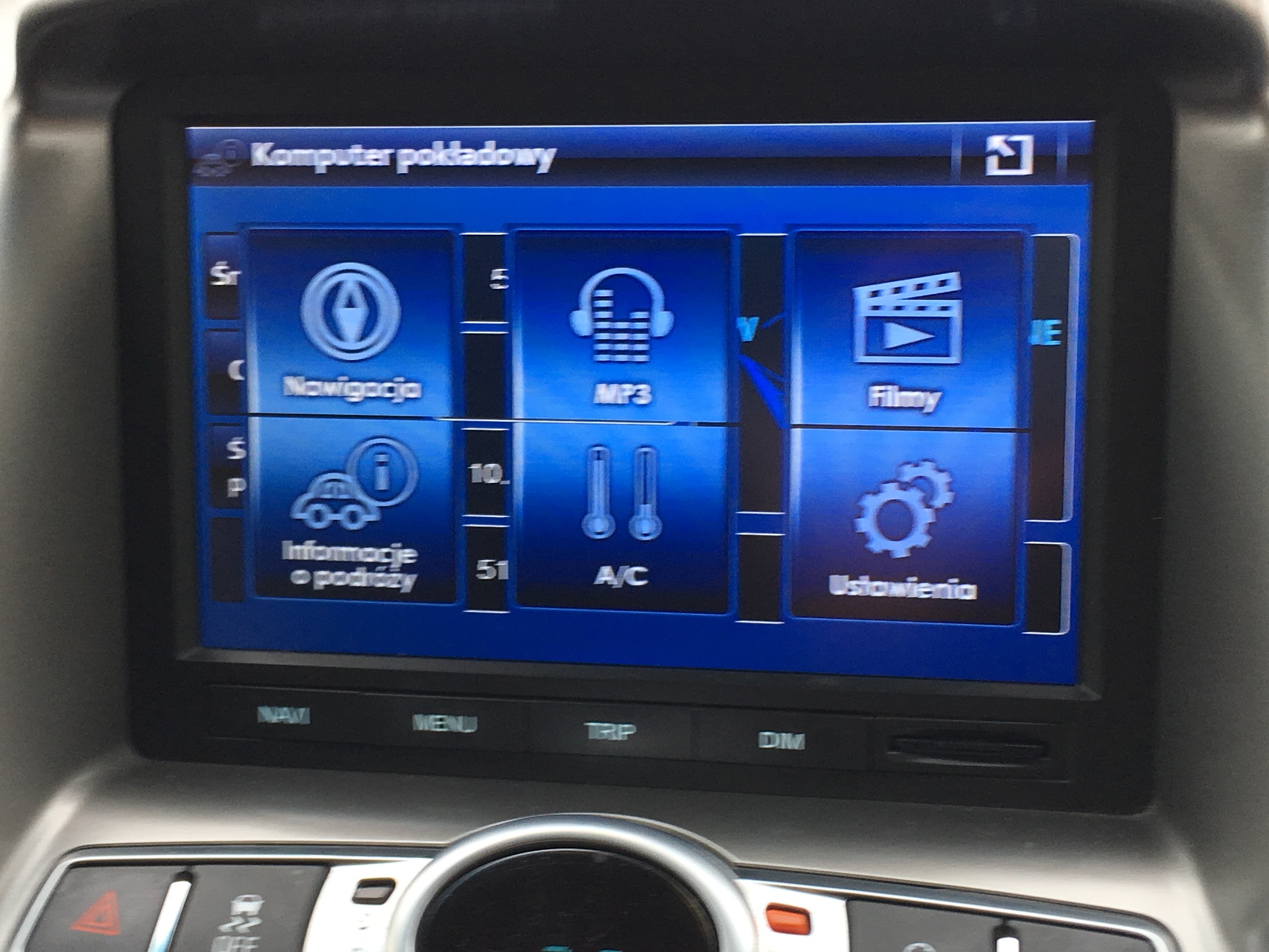

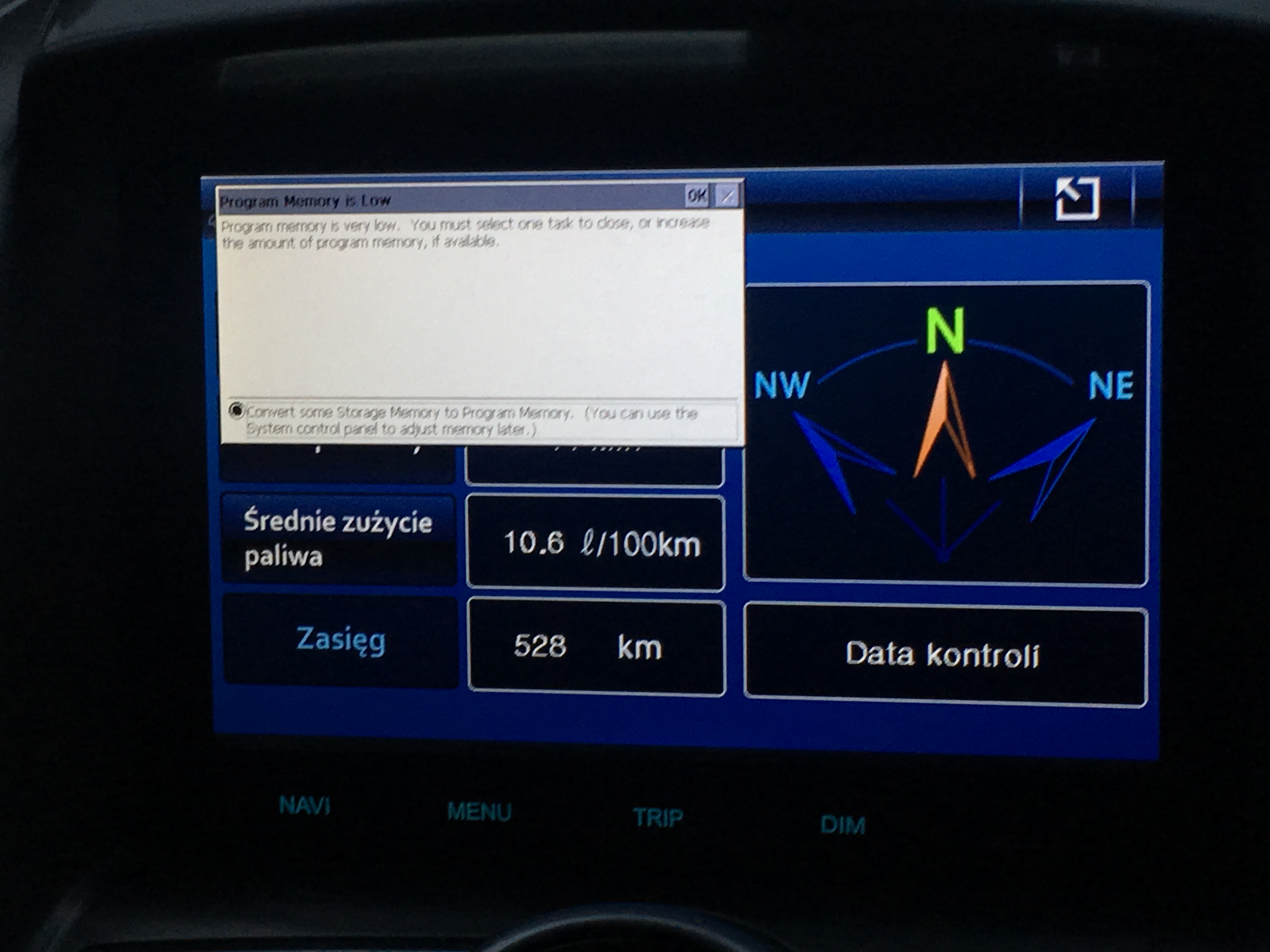

pojawił mi się dziwny problem - po starcie nawigacji, po kilku minutach jazdy, wyświetlacz w mojej Capci (2.2D 184 AT LTZ 2011) zaczął wolno działać i słabo reagować na dotyk. Po chwili pojawił się komunikat o braku pamięci (zdjęcie1). Nie da się tak jeździć, wszystko się wiesza, nawigacji nie da się włączyć w ogóle (zdjęcie2). Twardy restart poprzez TRIP+MENU, czy też włączenie i wyłączenie zapłonu nie pomaga, ciągle to samo. Co ciekawe, po wejściu w Ustawienia (zdjęcie3) pole z wersją GPS jest puste, a kiedyś, przed usterką wydaje mi się, że coś tam było. W instrukcji użytkownika to pole jest wypełnione. Czyżby coś z GPS?
Przejrzałem nasze forum, są 2 wątki:
1) glanga viewtopic.php?f=96&t=3454&view=unread#unread
2) malwiny viewtopic.php?f=96&t=3140&view=unread#unread
przeczytałem też podręcznik etaca
viewtopic.php?f=134&t=940&view=unread#unread
ale nigdzie nie znalazłem podpowiedzi/ rozwiązania. Problemy są podobne, ale inne.
Czy ktoś z Was Koledzy się spotkał z czymś podobnym? Prośba o pomoc.

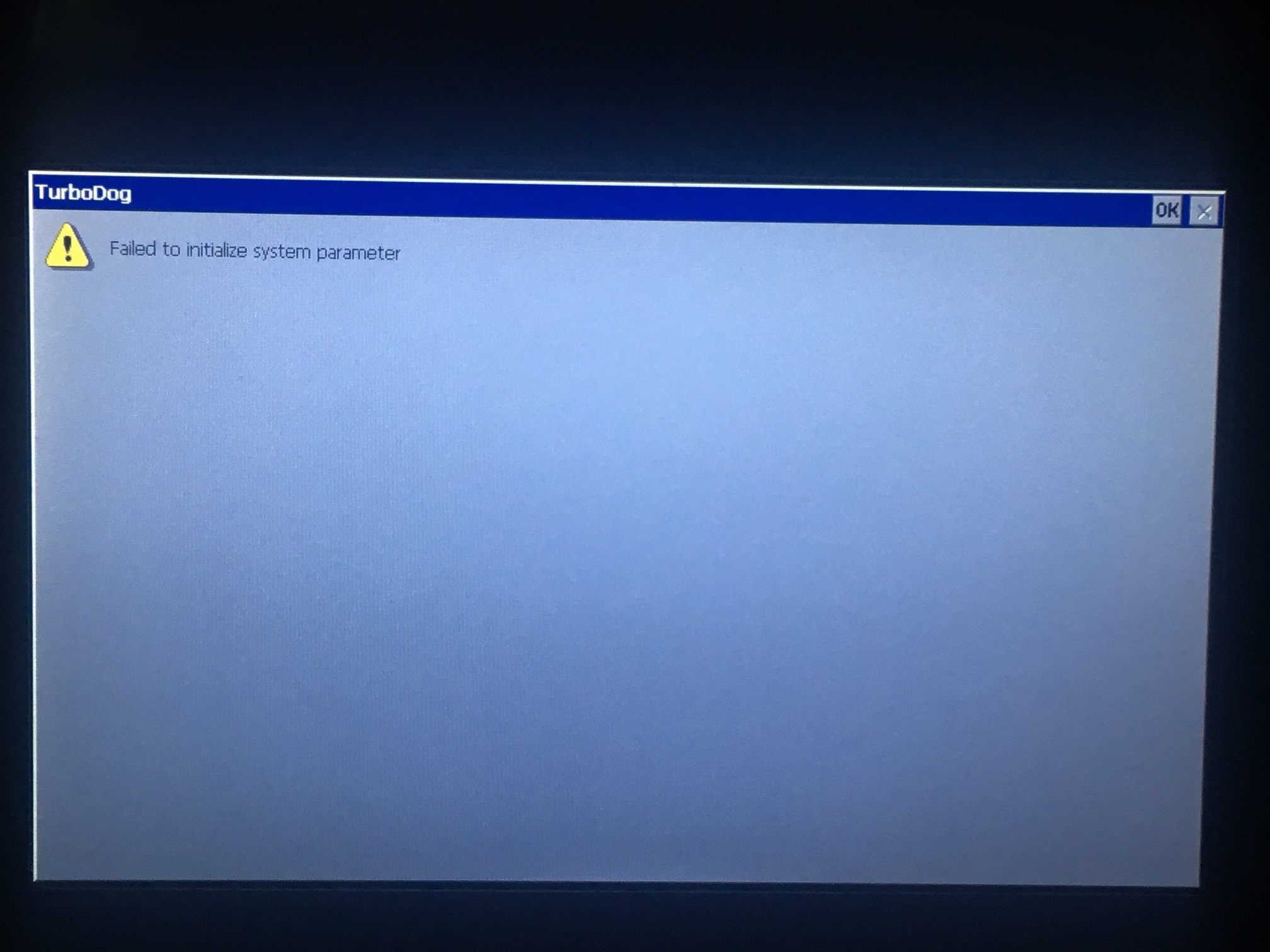

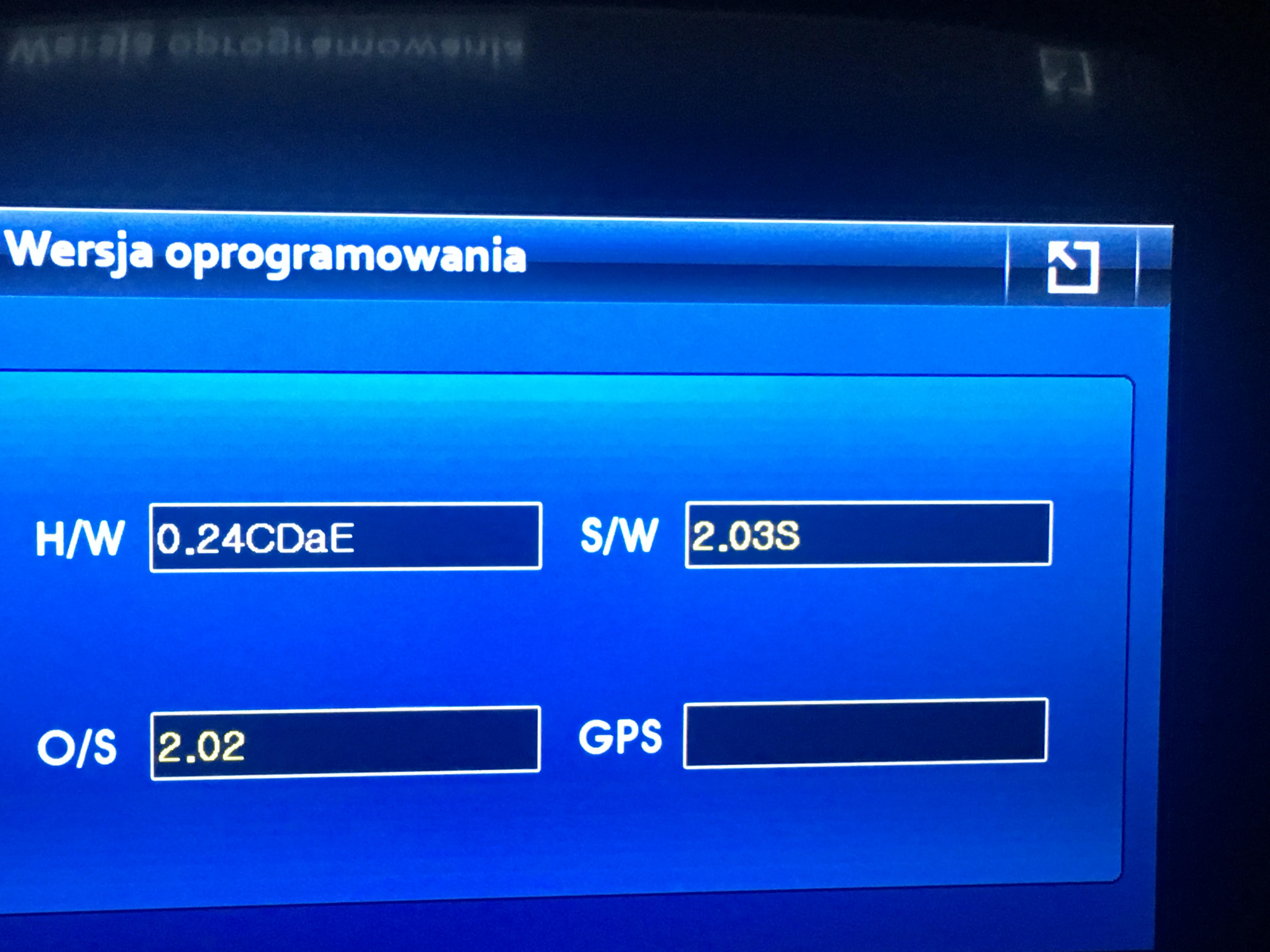

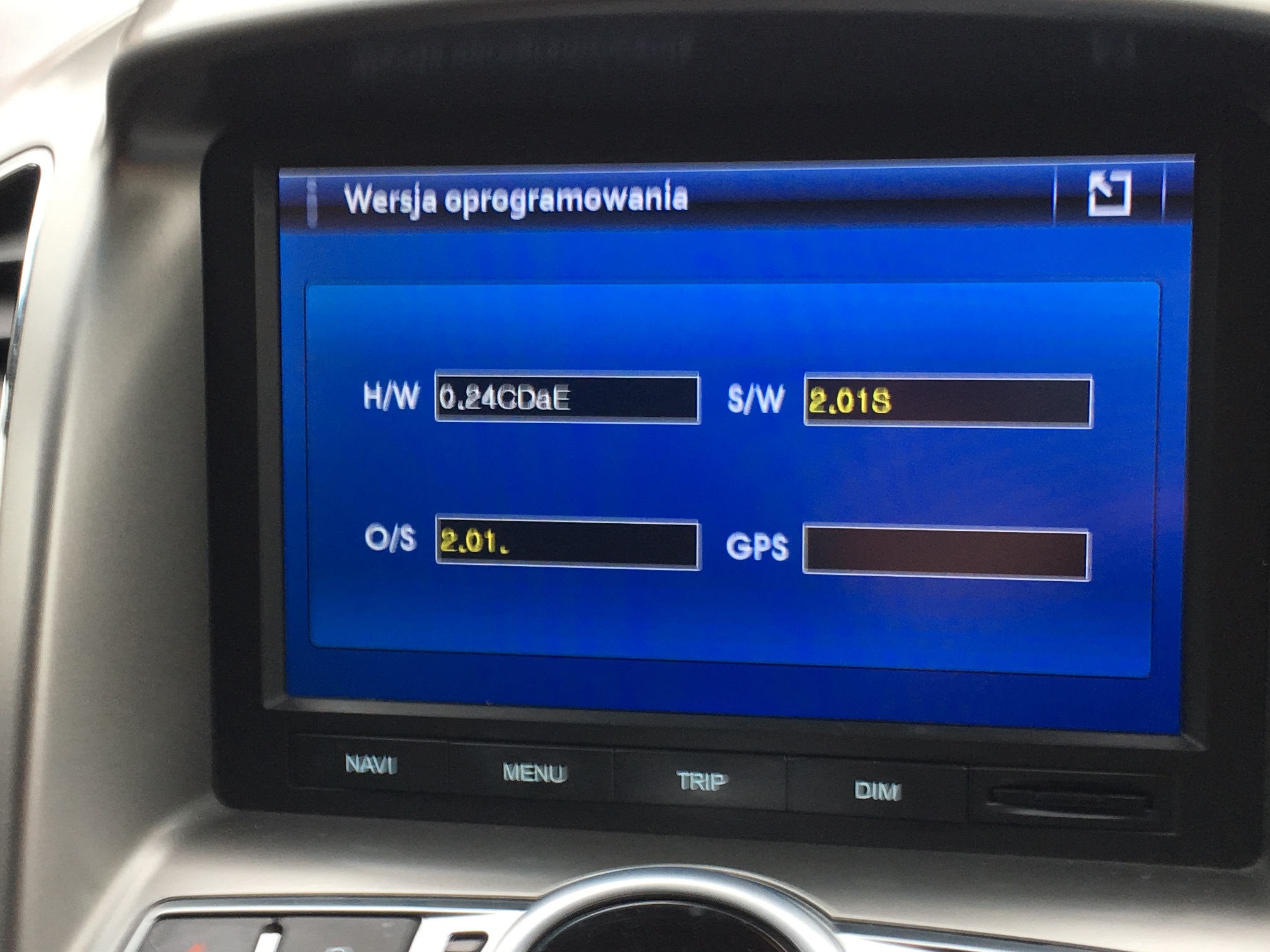

Aktualizacja - przeinstalowałem ponownie cały soft (OS, APP, F/W i Navi). Pomogło o tyle, że nie ma już tego błędu, system się nie zawiesza, działa mi kamera cofania, mogę odtwarzać mp3, itd.
Efekty uboczne:
- przestała działać nawigacja (po naciśnieciu Navi komunikat o błędzie, jak na zdjeciu)
- każdorazowo po włączeniu zapłonu, system inicjalizuje sie jakby od nowa - dłużej trwa i np. jeśłi słuchałem mp3, to musze wejść na nowo i ponownie włączyć jego odrwarzanie. Kiedyś, wznawiał odtwarzanie sam.
Wersja softu na kolejnym zdjęciu.
Może te przypadłości są komuś znane. Ktoś/coś
Efekty uboczne:

Re: problem z wyświetlaczem/ brak pamięci
Czy przypadkiem wersja softu nie jest jakaś za stara ?

Miałem kiedyś taki komunikat (program memory is very low...) w urządzonku przenośnym z Windowsem CE, problemem była wczytana zbyt długa trasa około 2000km w Automapie. Wniosek z tego że pamięć nie obrabiała dużej ilości danych. Być może podobnie było u ciebie. Na czym polegało przeinstalowanie softu? Czy chodzi o twardy reset?
- Posty: 34
- Rejestracja: 25 lut 2017, o 21:35
- Samochód: Captiva 2.2D 184 LTZ
Tak też i mi się zdarzyło - wpisałem trasę na Słowację z W-wy i zaraz potem zdechło. Z tym, ze już wpisywałem dłuższe trasy, nawet ponad 2 tys. Km i zawsze było OK.

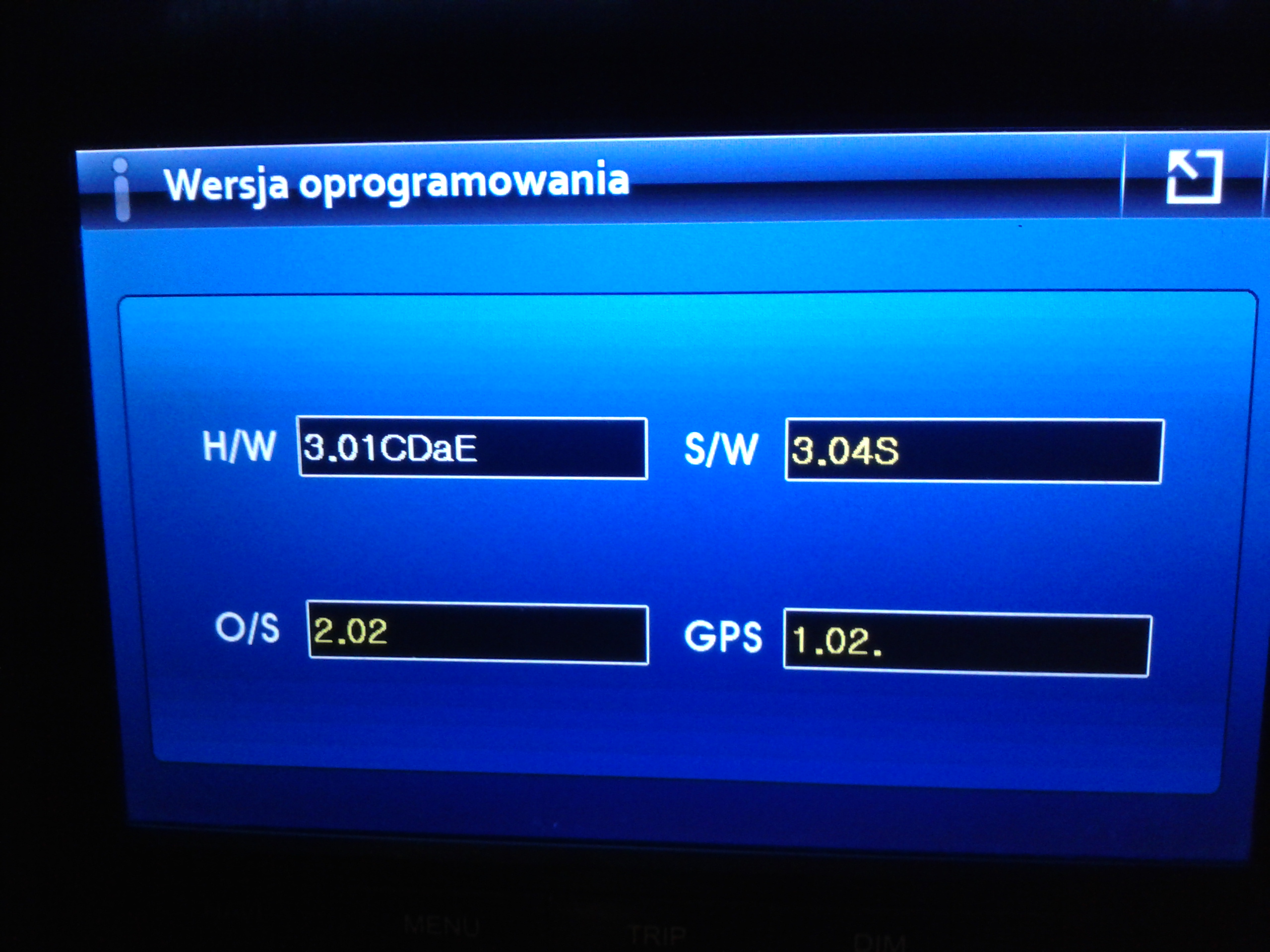

Tak wygląda moja wersja oprogramowania Captiva 2,2D 2013rok.
- Załączniki
- Zdjęcie0028.jpg (1.04 MiB) Przejrzano 5793 razy
No Ty masz w ogóle nowsza wersje hardware (H/W)., moja Capcia z 2011 MR2012.anndre pisze:Tak wygląda moja wersja oprogramowania Captiva 2,2D 2013rok.
Softu nie masz w tej wersji na karcie SD?
- Posty: 34
Już to zrobiłem, Krzysztof. Pojawiła się wartość w polu GPS, ale navi nadal nie rusza, błąd te sam. Z tego co zauważyłem to to jest tylko patch, zmienia tylko cześć danych. Co ciekawe, nie usuwa u mnie problemu z data, opisanego w tym wątku. Nadal jest "Data kontroli".
