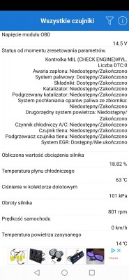

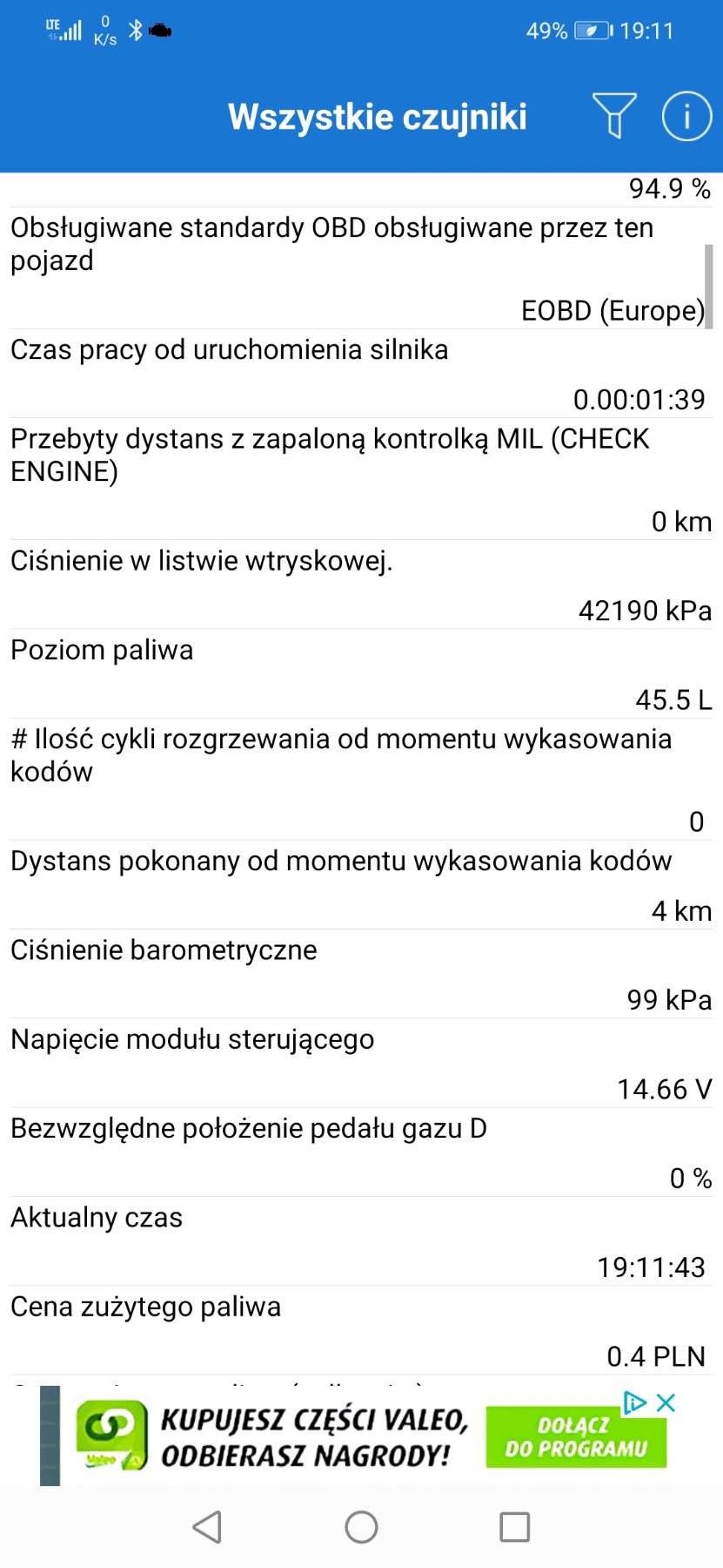

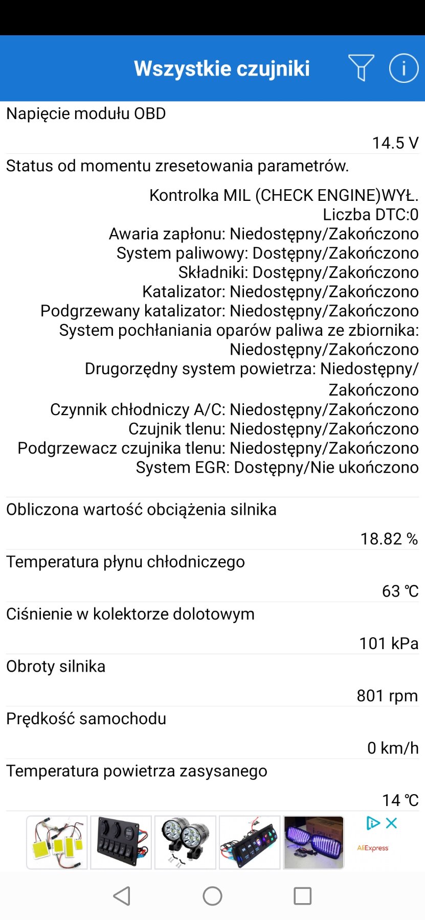

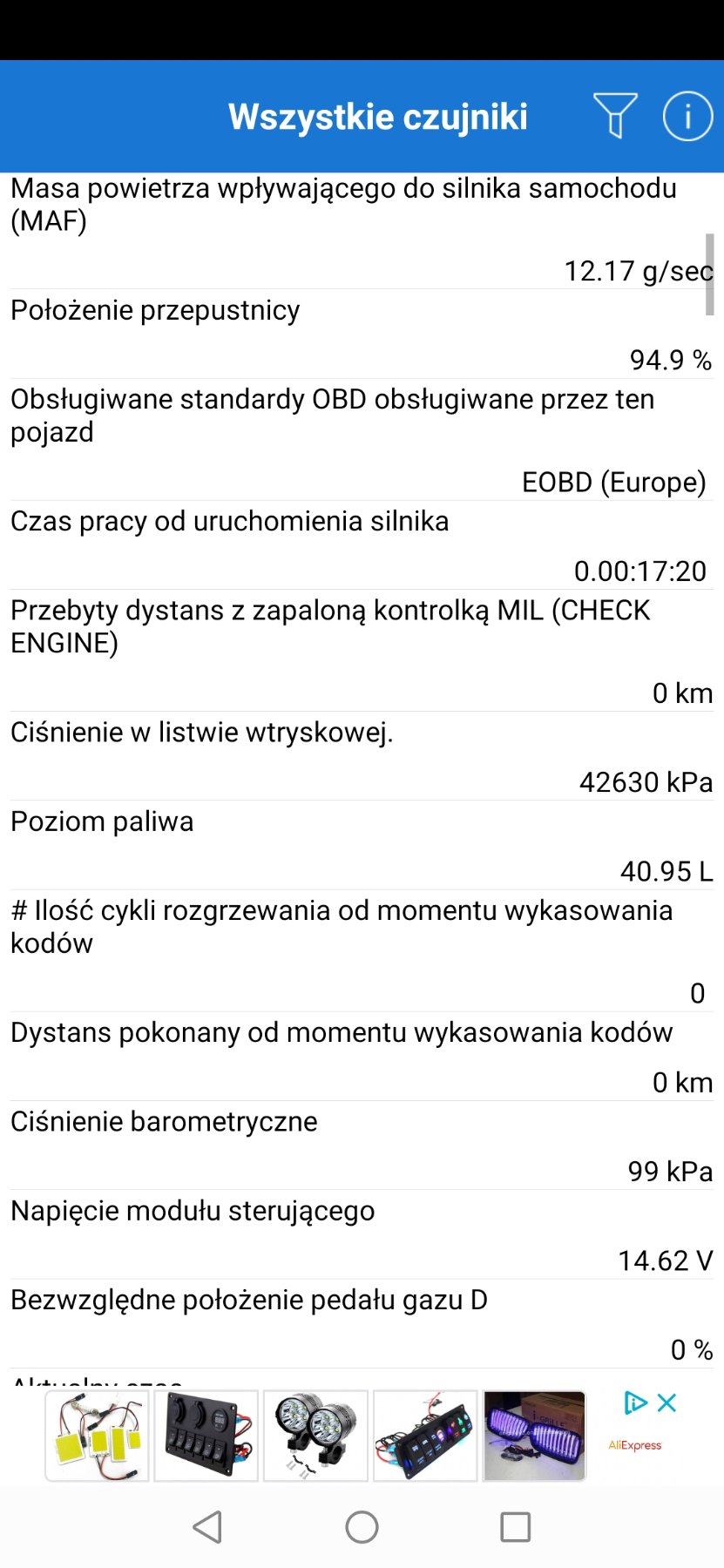

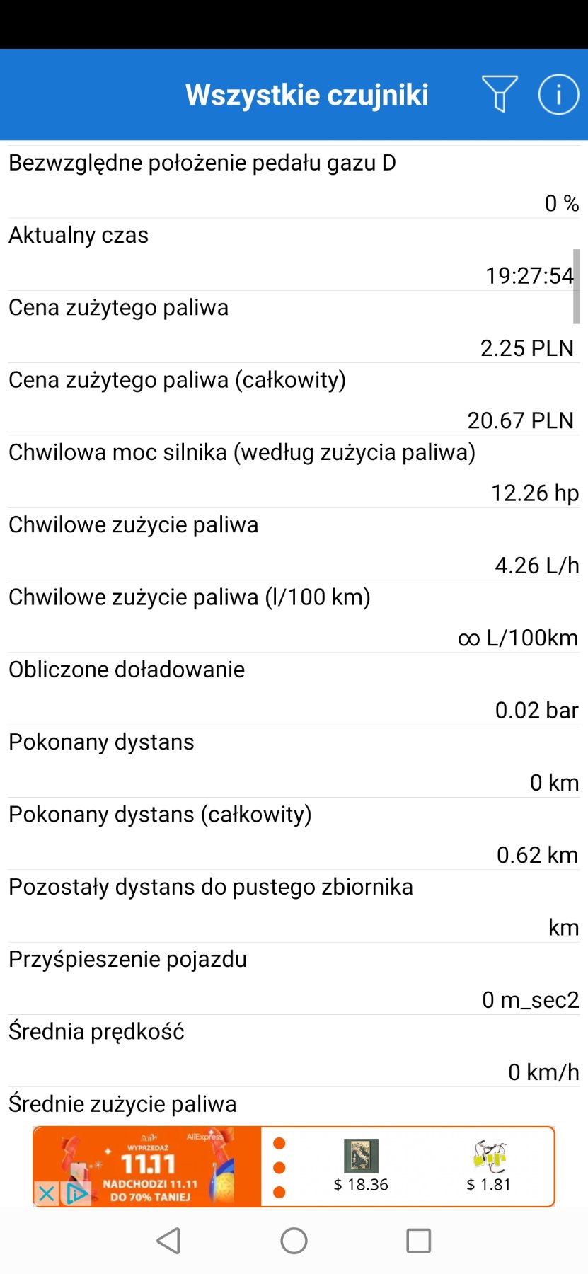

Witam wszystkich. Potrzebuję rady do captivy 2.0 150km.
Z dołu kompletnie niema mocy do 2 tys obrotów. Egr zaślepiony. Dziura na dwa palce w separatorze oleju- separator wymieniony. I lepiej ale dalej nie jest to. Kilka zdjęć z biegu jałowego
Przepustnica cały czas otwarta 95% tylko podczas gaszenia się zamyka i przy odpanianiu. Też tak macie?
Ciśnienie barometryczne cały czas 98 kPa wogóle się nie zmienia przy przegazowaniu i nawet przy wyłączonym silniku
Ciśnienie w kolektorze też nawet na zgaszonym ok 100 ale zmienia się przy jeździe do 200

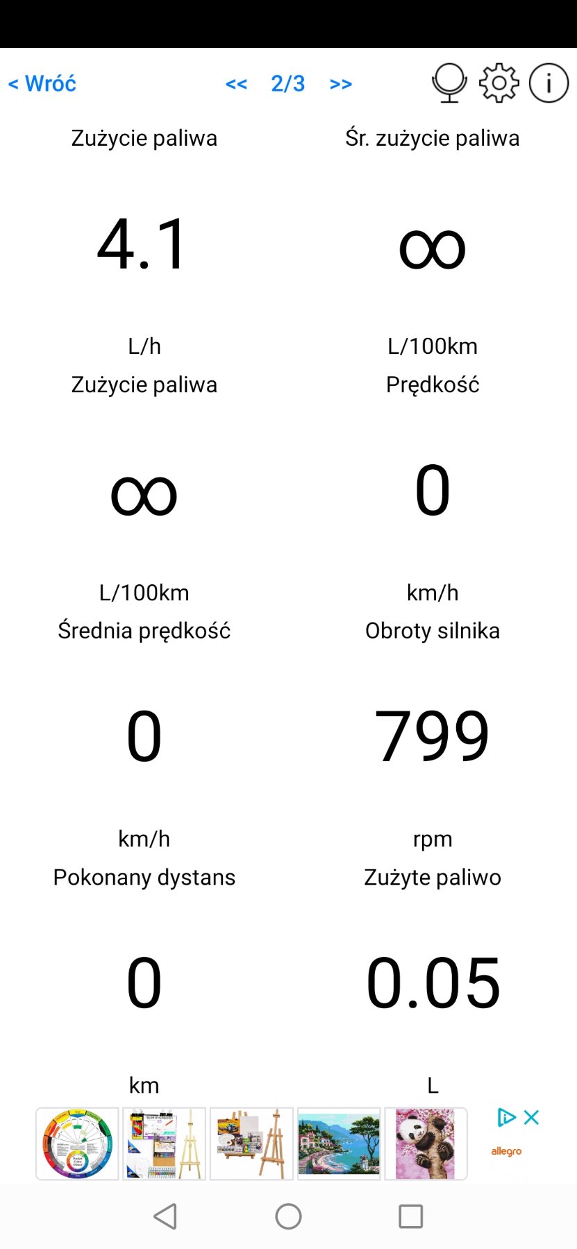

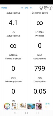

Zużycie paliwa na jalowym 4,1 litra to chyba o 2l za dużo?

Doładowanie turbo na jalowym 0,2 a przy butowaniu 1,5
Ktoś coś powie na przeplyw powietrza itp. może ktoś coś widzi poza zakresem co nie powoduje błędu

Właśnie błędu żadnego clip i ddt nic nie znalazł

Screeny wrzuciłem z car scanner tam też nic nie widzi prócz zaślepionego egr
Sory raport diagnostyczny mam nie z ddt tylko cdif3

Ja na jalowym biegu mam około 28300 kpa. cisnienia na listwie pal. A spalanie też takie duże mam na jałowym i uważam że jest ogromne.

No właśnie coś jest nie tak tylko nie mogę ogarnąć czemu go tak zalewa paliwem. Na listwie mam 42630kpa
Drugi screen
Zastanawia mnie jeszcze obliczone doładowanie na jałowym. 0,02bara
Ale podczas jazdy dmucha do 1,4-1,5 i jest torpeda. Ale do 2 tyś obrotów ma muła
