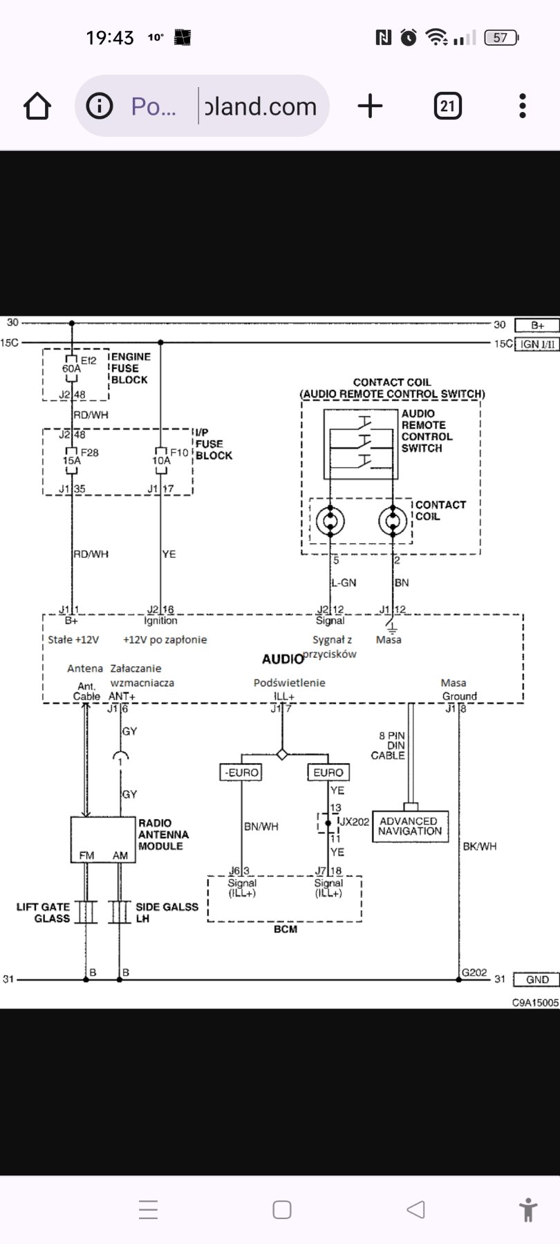

Dawno, dawno temu po temacie ale dla informacji, może się komuś przyda... miałem podobny problem z manipulatorem przy kierownicy w Nubirze (Lacetti). Okazało się, że puściły luty mikrowłączników na płytce drukowanej. Naciskanie przycisków działa jak dźwignia wpychając łączniki i jeśli spoiwo nie jest dokładne to puszcza. Wystarczy poprawić lutowania - u mnie pomogło.

Witam szukam modułu do sterowania radiem z kierownicy w epice niby ten moduł https://allegro.pl/oferta/modul-sterowa ... 2551333215 może pasować ale sprzedawca nie potwierdził ktoś zmieniła radio fabryczna na inne radio i ma sterowanie z kierownicy, dzięki za info

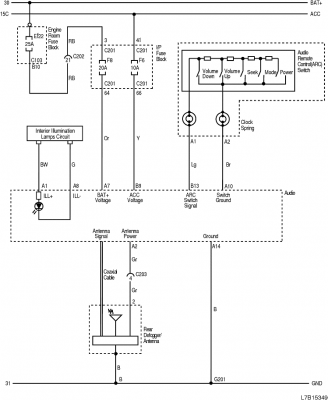

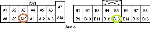

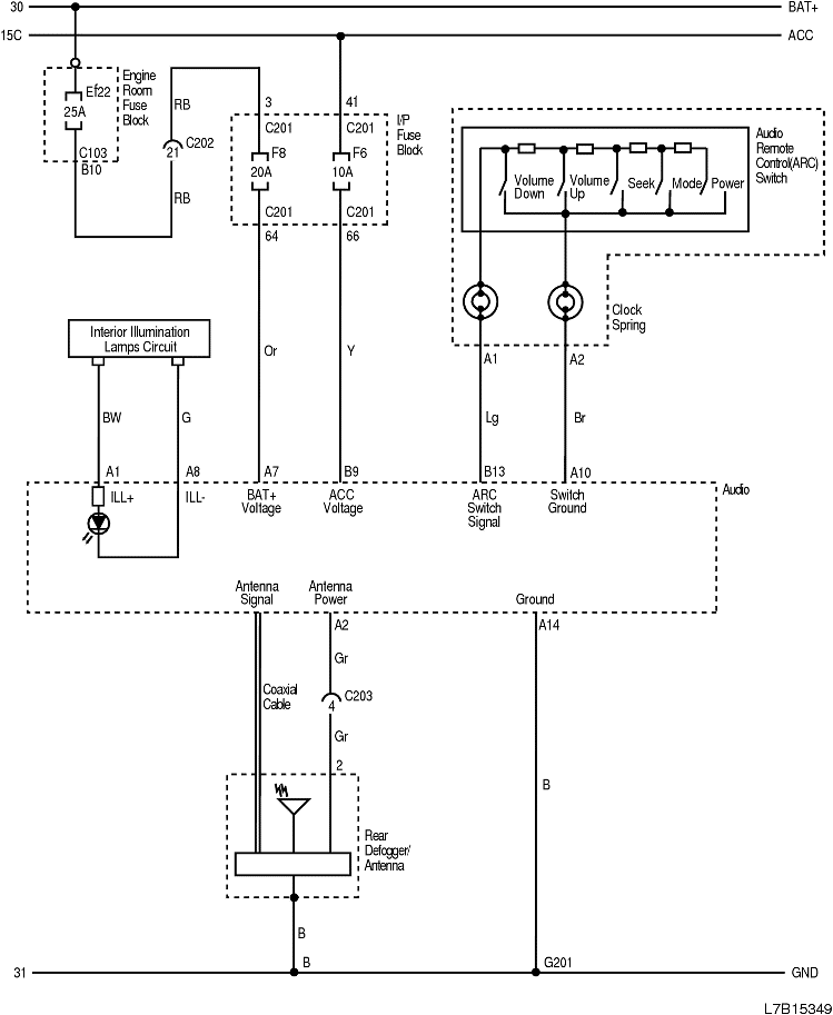

Witam wszystkich mam problem z radiem zamieniłem z oryginalnego na 2din z androidem nowe radio ma tą funkcję że mogę przypisać do kierownicy ale nie mogę tego zrobić może ktoś miał taki sam problem i może pomóc . pacjent to Chevrolet Epika 2007r. Z góry dziękuje
Re: Radio
Trzeba pytać sprzedawcy jak ma być wpięta kosta z radia odpowiedzialną za sterowanie z kierownicy.
Re: Radio
Jeśli to uniwersalne radio z Adroidem to w kostkach od oryginalnego radia brązowy przewód z pinu A10 podłączasz bezpośrednio do jakiejś masy a jasnozielony z pinu B13 podłączasz pod przewód KEY1 od radia.
