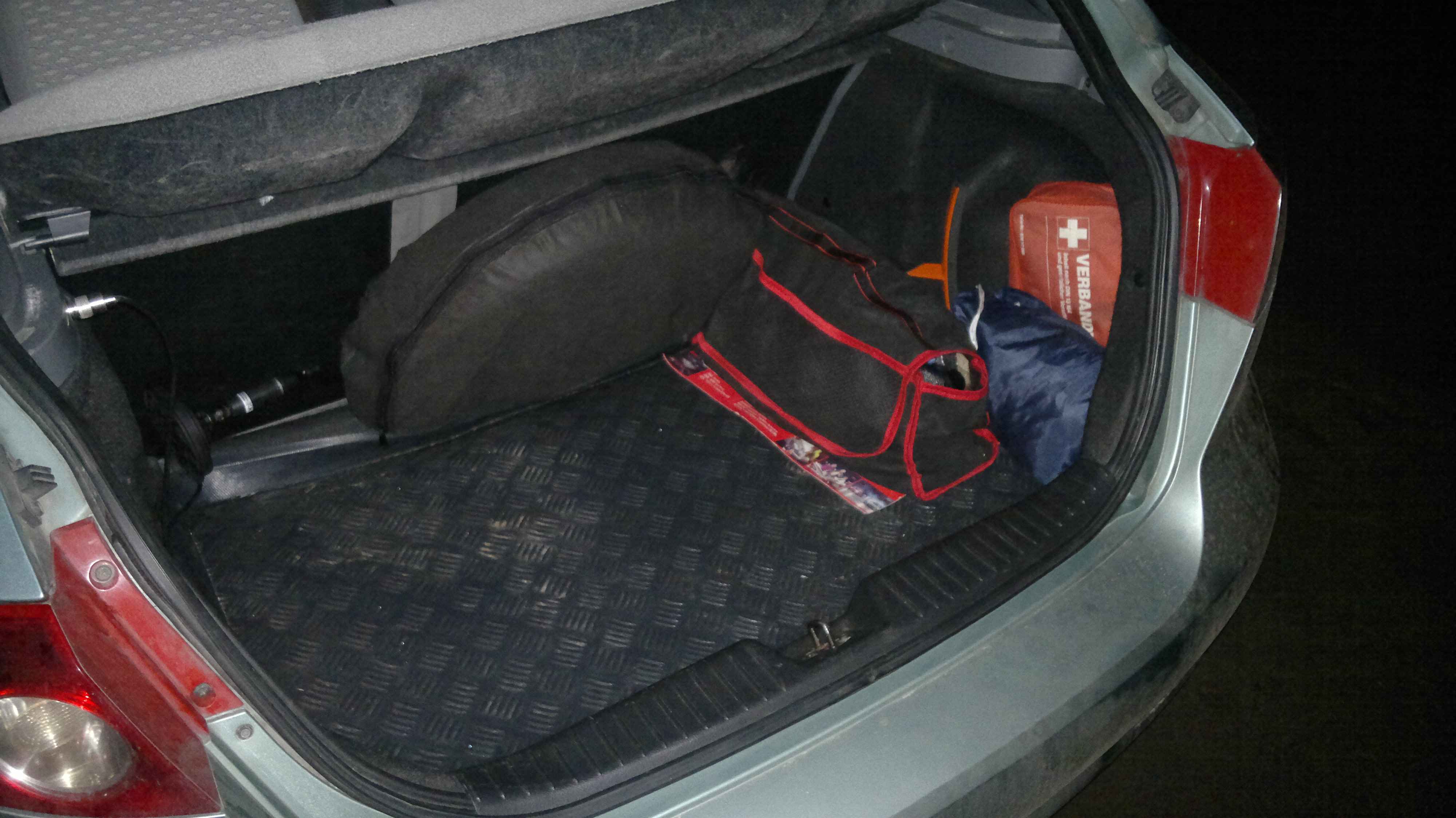

No i się wyjaśniło, w bagażniku pod dwiema plastikowymi półkami leżało sobie koło dojazdowe, niestety musiałem wybebeszyć dziada z zawartości bagażnika, co było jednym z głównych powodów potrzeby wjazdu do garażu pod blokiem, zapiąłem udarowca po podlewarowaniu żabą i jak zdjąłem koło to wyszło szydło z worka, żona to chyba w totka powinna zagrać, dziura na boku od wewnętrznej strony wielkości 5 groszówki, wniosek -> opona szmelc nie do naprawy, nic dziwnego że dopompować się nie udawało i tak dobry kompresorek mam bo 0.8 atm wchodziło; no i teraz mam dylemat, kupować komplet, bo tamte i tak zużyte, miałem przynastępnym sezonie o tym myśleć po zdjęciu i pomiarach bieżnika, czy szukać jednej używanej Kleber Krisalp HP, tylko aby dojeździć do końca sezonu, czy już letnie wrzucać, dużo materiału do przemyśleń, na dojazdówce jeździć nie będę przecież
Zestaw naprawczy w tym przypadku przy takim uszkodzeniu opony wogóle nie miałby racji bytu, dobrze że nie zaaplikowałem tego "koła zapasowego" w spraju, bo tylko na darmo moja robota, a efekt żaden
