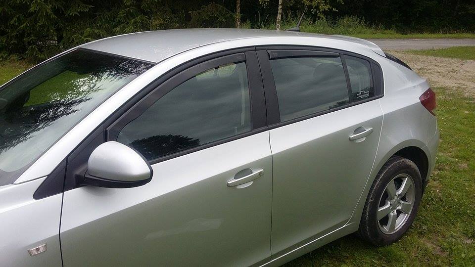

Post autor: Przemek » 18 gru 2017, o 23:01
A mi się podobają ( zwłaszcza ze uszczelka prześwitująca przez szybę , też nie wygląda za fajnie....Nawet w zimie jeżdżę z lekko uchyloną szybą ( dzieciom z tyłu nie wieje , a i szyba nie paruje) nie muszę włączać nawiewu na przednią szybę , co diametralnie wpływa na spalanie . I to jest dla mnie największy pozytyw posiadania owiewek. Można również w słoneczny dzień uchylić szybę , bez zwrócenia uwagi potencjalnego włamywacza :). ( no tylko trzeba pamiętać o wypięciu modułu domykania szyb hehe. Co do rysowania - nie zauważyłem ). Fakt może trochę szumią przy większych prędkościach, ale dla użytkowników samochodów głównie w mieście , nie na autostradach będzie to kwestia niezauważalna. :) Dla mnie wyglądają ok :)

Znam wiele tuningów / ulepszeń które z estetyką czy praktyką nie mają nic wspólnego, choć właściciel takowych jest innego zdania. Ale może nie jest to już modne. Co zrobić, będziem dalej jeździć :)
