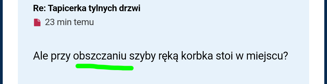

Re: Tapicerka tylnych drzwi
Ale przy opuszczaniu szyby ręką korbka stoi w miejscu?

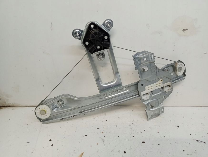

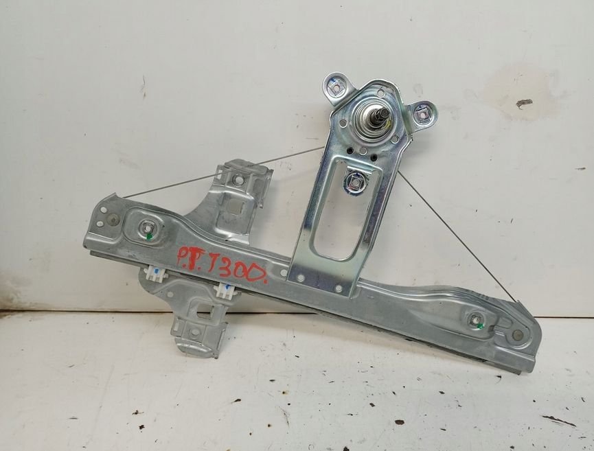

Może to być po prostu wyrobiony mechanizm.
Tak jak pisałem to jest zwykła przekładnia i tam nie ma za bardzo co się zepsuć.
Nawet nie jest tak jak wcześniej myślałem ze to będzie przekładnia zębata, tam po prostu jest linka nawijana na szpulkę którą kręcimy bezpośrednio korbką.
W większości przypadków manualne szyby idzie opuścić ciągnąć za samą szybę.
Czasami idzie to lekko że wystarczy przycisnąć dłoń, czasami trzeba użyć dużej przyssawki bądź taśmy klejącej.
To że u ciebie z jednej strony idzie to bardzo lekko może być spowodowane po prostu zużyciem mechanizmu.
W tym mechanizmie od T300 nie widzę napinacza linki więc jeśli z czasem linka się wyciągnie to zaczyna o wszystko luźniej chodzić.
Dzięki ,to co mam kupić cały mechanizm bo tego co jest wsadzony to chyba nierozbieralny
A ten swój wyciągałeś i nie ma luźnych linek czy coś?
Możesz spróbować wymienić cały mechanizm, możliwe że ten nowy będzie lepiej trzymał.
