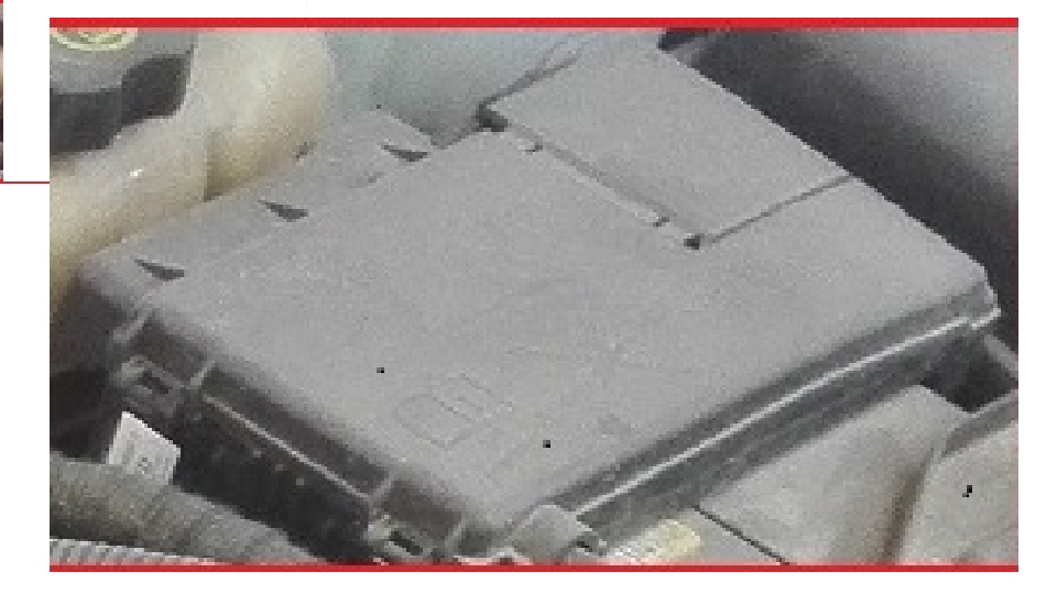

Można jeszcze sprawdzić czy nie ma luźnych połączeń na bezpiecznikach z klemy plusowej.
- robertz
- Posty: 1827
- Reputacja: 82
Re: Wyskakujący Code 95
Przyznam szczerze, że to stwierdzenie jest dla mnie za mądreczy nie ma luźnych połączeń na bezpiecznikach z klemy plusowej
Kręci idealnie, odpala bez problemu.Jakby masa była kiepska to by słabo kręcił
Pogrzebałem w necie i wyszło mi, że luźnych połączeń na bezpiecznikach z klemy plusowej należy szukać w zaznaczonym miejscu:
Czy mam rację?
- robertz
- Posty: 1827
- Reputacja: 82
Działam.
Ale:
lewy przewód minusowej klemy idzie do masy, a gdzie idzie prawy?
I jeszcze jedno: czy widoczna na zdjęciu masa, to ta, o której pisał etac?
Pytam, bo jest z boku i nie trzeba wyjmować aku.
Wysłane z mojego SM-A320FL przy użyciu Tapatalka
