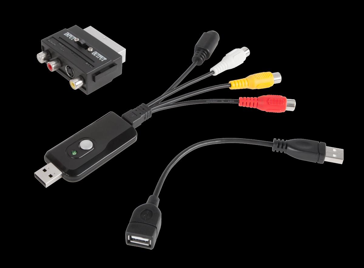

Korzystając z okazji
Czy Masz Navi 600
jeżeli tak to czy sprawdzałeś interfejs USB na obsługę formatu video tj. kamery np.
VIDEO-GRABBER Cabletech model URZ0192 Kod produktu: URZ0192
Czy Masz Navi 600

Nie mam navi600.
