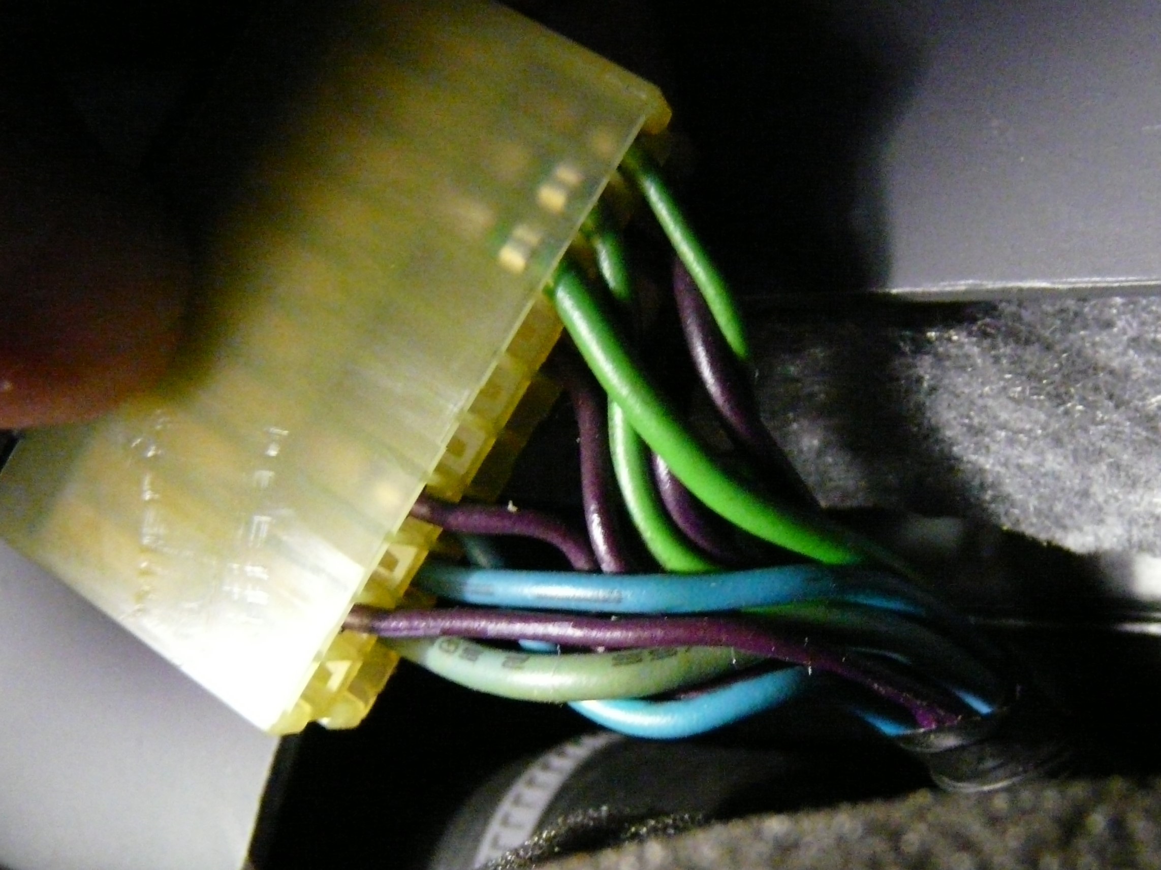

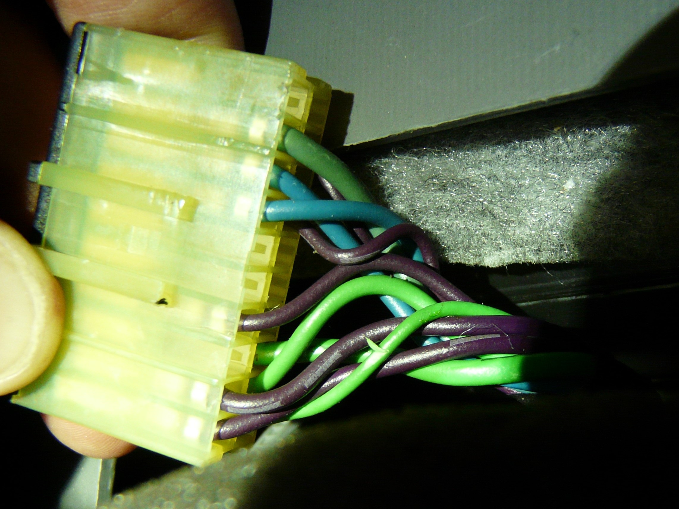

Re: Gasnące światła przednie i smród w kabinie
Wyjąłem tą wtyczkę po lewej stronie (odczepienie jej to była masakra) i... wygląda że jest OK, a w dodatku to są do niej podłączone chyba inne przewody?
A natym pierwszym zdjęciu ten fioletowy kabelek co idzie poniżej niebieskiego to on nie jest jakoś przytopiony ? Tak z zdjęcia wygląda, jakby przy izolacji (oplot) całości tam się coś działo.
Wtyczka i przewody okazały się OK.
Musiałem zabrać auto do elektryka i dosyć szybko okazało się, że winny był jeden z bezpieczników (pod maską) - nie miał masy... (pewności co faktycznej usterki nie mam
