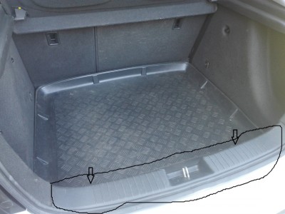

Czy chcąc dostać się do światła cofania muszę zdjąć zaznaczoną osłonę odkręcając dwie śruby znajdujące od strony bagażnika?
- robertz
- Posty: 1827
- Reputacja: 82
Re: Kamera cofania
Też?
To co oprócz osłony i podłogi bagażnika?
Re: Kamera cofania
Ja bym się podłączył zdejmując boczek. Wiem że więcej roboty, ale i tak kabel warto tam położyć.
Do kamery nie podłączaj kabla masowego, są mniejsze zakłócenia z instalacji auta w obrazie z kamery.
