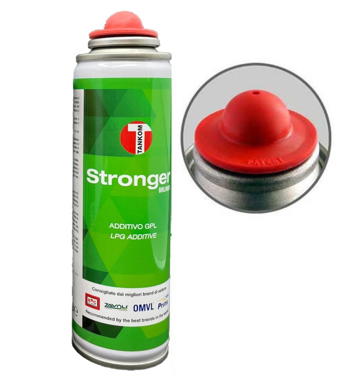

Re: Check Engine - P2096
Jedynie to naprawiłem tylne zaciski hamulcowe które były zapieczone i robiły jakiś tam większy opór podczas jazdy.
Jeszcze lałem preparaty do czyszczenia do benzyny i LPG. Do LPG specjalnie kupiłem taki wężyk żeby całą puszkę wlać pod ciśnieniem
