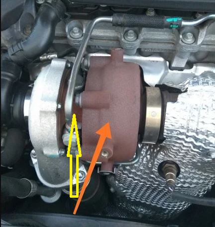

kochar
- Posty: 1583
- Reputacja: 90
- Imię: Jan
- Samochód: ORLANDO 2.0l VCDI
- Silnik: 163KM, diesel
Zdejm blachę weź duży wkrętak i szukaj gdzie żółte czegoś ruchomego.

wojtas01
- Posty: 385
- Rejestracja: 6 kwie 2018, o 20:37
- Imię: Wojciech
- Samochód: Cruze 2.0 LT+ 163KM
- Silnik: LNP
- Lokalizacja: warmińsko-mazurskie
Ok , jutro przed południem zobaczę i dam znać .Dzięki .
