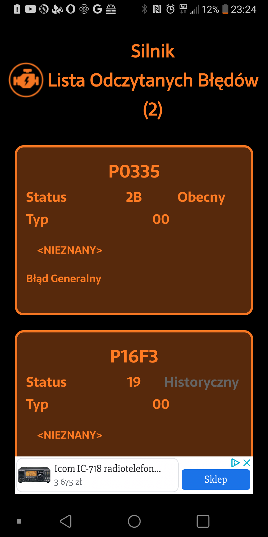

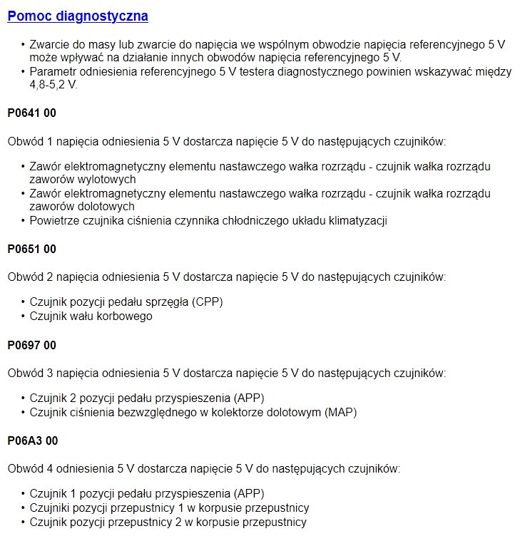

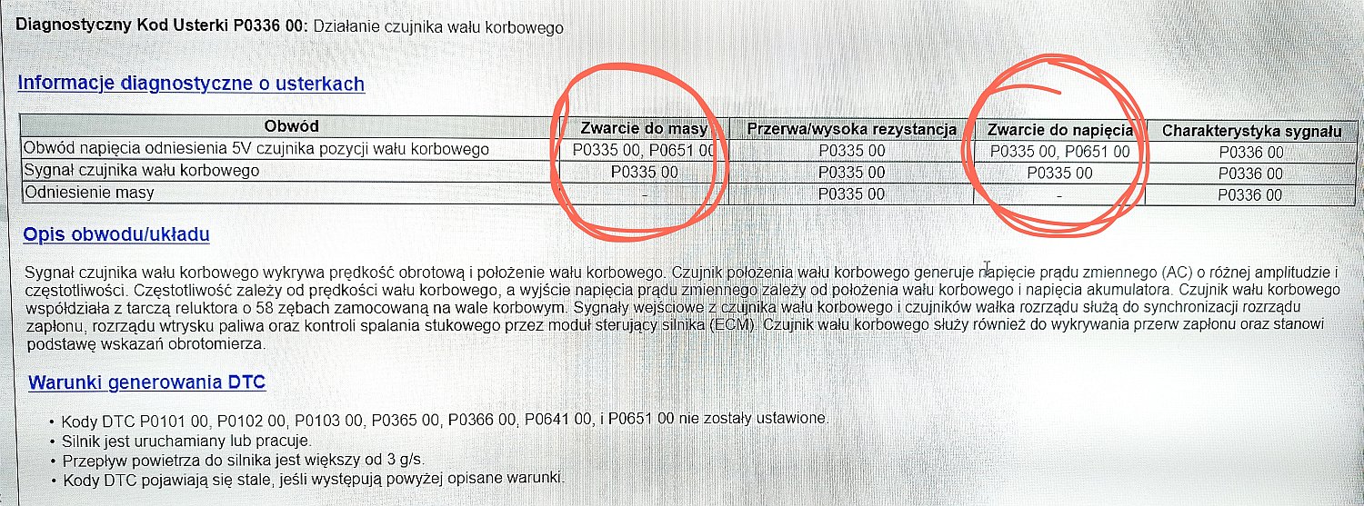

Według TIS taka kombinacja błędów może wskazywać na zwarcie w jednym z obwodów 5V (obwód numer 2):
P0651 5V Reference*2 Circuit
Zamiar jest taki, aby z jednej strony zdemontować komputer i poddać oględzinom, a równocześnie poodpinać wszystkie czujniki zasilane z tego obwodu i przedzwonić wiązki omomierzem. Być może coś wyjdzie, a jak nie, to dopinać czujniki kolejno i mierzyć. Jeśli zwarcie dotyczy przewodu sygnałowego to wyjdzie w obwodzie konkretnego czujnika, jeśli jest na przewodzie zasilającym (a tak sugeruje TIS), to trochę gorzej...

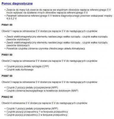

Gdyby ktoś był w stanie, to prośba o pomoc w ustaleniu które czujniki są zasilane z obwodu 5V nr 2. Nie chciałbym czegoś pominąć.
P0335 Crankshaft Position Sensor CircuitP0651 5V Reference*2 Circuit

Jednak ta koncepcja zupełnie nie koresponduje z widocznymi błędami.
Podejrzewam że wobec problemów z obwodem czujnika położenia wału, iskry prawdopodobnie nie ma, i to nie moduł jest tego powodem.

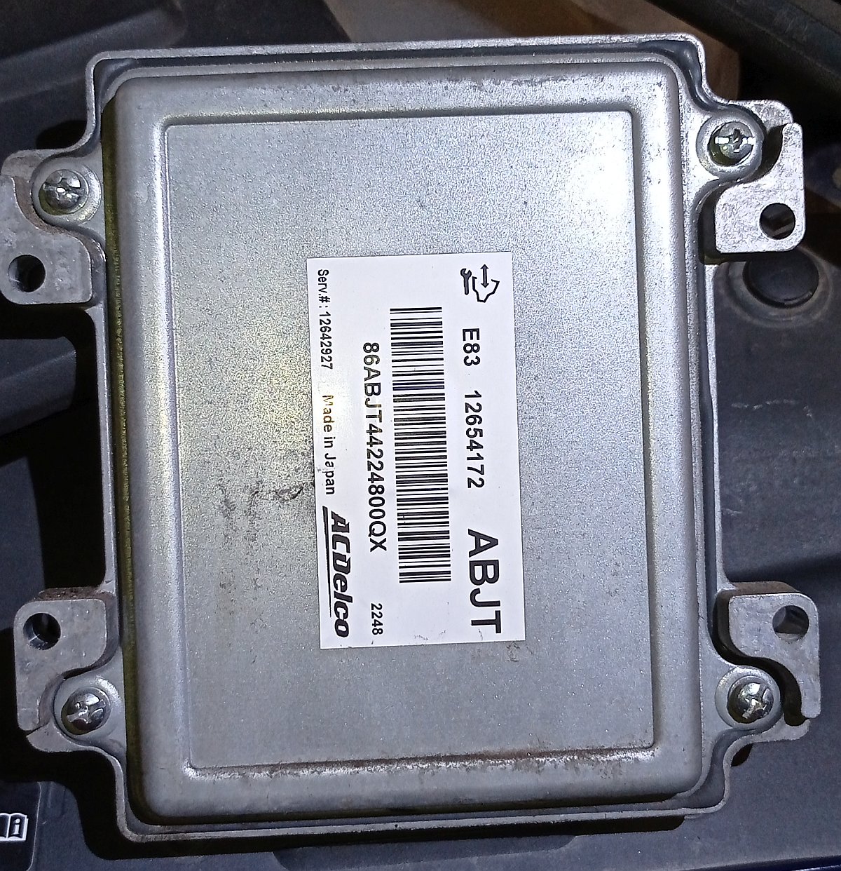

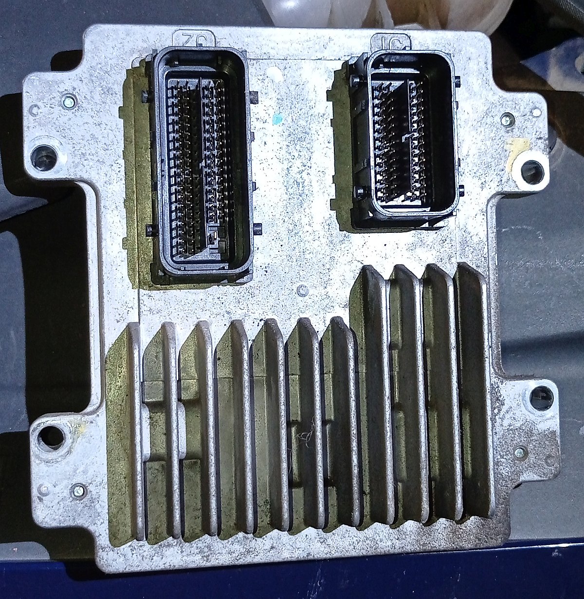

Jutro zamierzam (ponownie) wymontować sterownik i spróbować go rozebrać.
Na razie zrobiłem mu fotki: Czy ktoś wie co znajdę w środku ?
Czy ten sterownik jest czymś zalany, czy jest nadzieja np. przelutować połączenia ?
Czy ten typ da się przeprogramować ? Chodzi mi o zakup drugiego egzemplarza i wykonanie tzw. klona ?
Ewentualnie jeśli tak, to czy mogę kupić ten sam numer katalogowy, ale pochodzący z Astry lub Insigni ?

Ponawiam pytania dotyczące sterownika:

Teoretycznie jest to możliwe, ale:
- SPS dla 2013 jest płatny
- musisz znać kod PIN immo
Sterownik jest zalany żelem i tylko specjaliści wiedzą jak go otworzyć.
UPDATE: chyba nie jest zalany, jak przejrzałem Google.

Otworzyć można, ale wtedy zostanie rozhermetyzowany. Z moich doświadczeń klapka jest zaklejona silikonem a wewnątrz elektronika zalana żelem o konsystencji kisielu. Ale to różnie bywa i są różne rozwiązania. Ja bym nie otwierał sterownika jeżeli nie miałbym pewności, że on ma wadę.
W Astrze naprawiłem w ECM walniętą łączówkę sterowania zasilania pompy paliwa ale wcześniej dokładnie zdiagnozowałem że problem występuje z winy ECM. W silniku Z16XEP ECM był montowany na korpusie silnika i od drgań szlag trafiał łączówki między płytką hybrydową elektroniki ECM a złączem.

na forach polecają ich - https://elektrobip.pl
https://elektrobip.pl/index.php?page=service&id=491
ten sterownik jest dawany do Meriva B

No podobno nie do końca. Jeśli uda się zgrać zawartość pamięci mojego sterownika (a jest z nim kontakt), to podobno możliwe jest przepisanie wszystkiego do drugiego egzemplarza. Taki klon wkłada się w zamian za stary i ma działać.

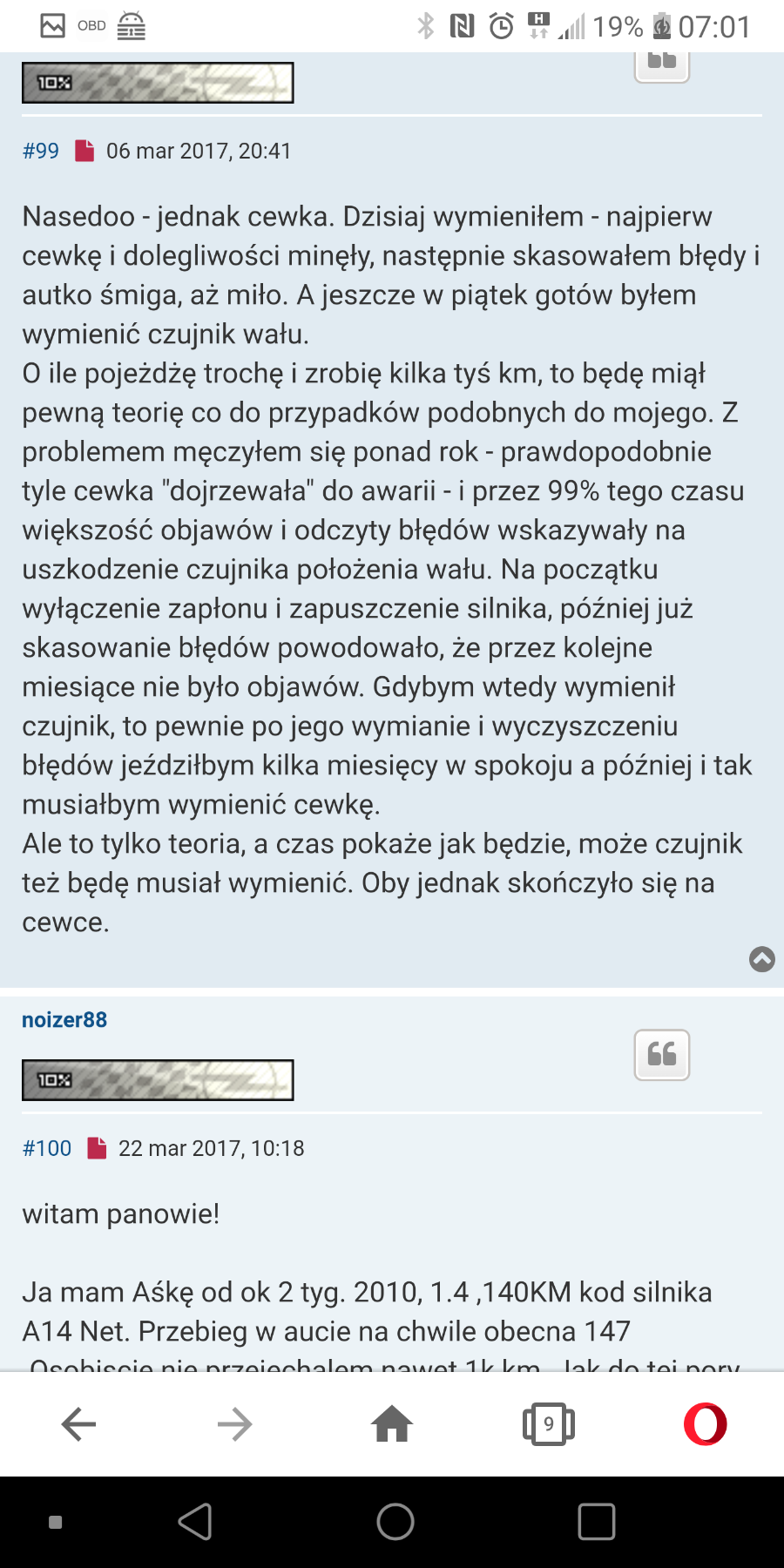

Tomek pozwolisz, że wbije się troszkę w twój temat z moim autkiem. Czytam go i widzę że możemy mieć podobną historię (Aveo 1.2 86 km, bez lpg)
Auto szarpało przy dodawaniu gazu szczególnie na niskich obrotach. Wymiana świec i cewki pomogła na jakieś pół roku. Potem znowu to samo. Był problem bo auto nie sypało błędami. Koncepcją z forum wymienił mi czujnik położenia wału. Mechanik mówił, też że coś jest problem z kablami od sterownika bo jak nimi ruszał to skakały obroty. Coś tam porobił ale bez większych efektów. Wczoraj auto wyświetlilo Code 84, spadła moc silnika, nie równa praca, przestał działać wskazówka obrotów. Szybka diagnostyka pokazuje błędy jak u ciebie.
Na forum opla znalazłem wpisy, że to wcale nie kwestia czujnika tylko cewki (w pakiecie z świecami). Co sądzicie o tej koncepcji?

Drugą cewkę Tomek ma więc ze zweryfikowaniem teorii nie powinno być problemu

Szczuplin, dziękuję za podpowiedź. W akcie desperacji wymienię dzisiaj cewkę, bo mam.
Kiedyś "na szybkiego" kupiłem, a problem był w oporniku na sprężynce i w zaśniedziałym gnieździe przy tym oporniku, czego dopatrzyłem się po fakcie.
Jeżeli powyższy zrzut błędu jest twój, to on jest powodem kodu 84 i zmniejszenia mocy.
P16F3 Control Module Redundant Memory Performance
Miałem kiedyś incydentalny przypadek, o którym piszę tutaj:
viewtopic.php?f=23&t=11367
Obecnie tego błędu już nie ma, sytuacja nigdy się nie powtórzyła.
Etac - dzisiaj kontynuujemy sprawdzanie wiązek. Czy możesz mi pomóc podając na które piny wtyki sterownika trafiają żyły przewodu od czujnika położenia wału ?
Mam problem z ustaleniem.
Chcę przejechać żyły omomierzem od czujnika do wtyki, z przeginaniem i szarpaniem wiązką.
Widzę na rynku problem ze sterownikami do 1,2.
Jaka jest nadzieja, że podejdzie sterownik od 1,4 ???
Panowie, koncepcja wiązek nie pasuje mi z poważnego powodu. Auto staje w pewnych określonych sytuacjach: nie daje się uruchomić po wyłączeniu, gaśnie podczas postoju, po wyrzuceniu na luz, ostatnio padło podczas jazdy tempem pieszego. Nie widzę związku z wertepami, dziurami itp. Ponadto często dawało się uruchomić po czasie, bez żadnej ingerencji.
Jak to się ma do uszkodzonej wiązki ???
Oczywiście je sprawdzę, bo niewiele opcji już mi pozostało.
