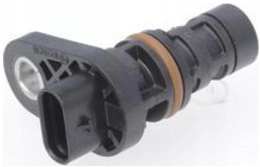

A czy czujnik wału może być zaolejony? Czy to jest prawidłowe czy nieprawidłowe?

Czujnik wygląda tak: Obecność oleju w gnieździe i wtyczce brzmi absurdalnie, jednak nie polemizujmy z faktami udokumentowanymi dla 4 moich czujników.
Co więcej, odpowiednia ilość oleju na stykach czujnika skutecznie go unieruchamia, natomiast jego oczyszczenie kontaktolem natychmiast przywraca funkcjonalność. Stąd moje 2 czujniki, które ze sobą wożę. Zostały one zakupione w czasie, gdy nie wiedziałem że po oczyszczeniu z oleju nadal działają. Skąd dostaje się olej pozostaje tajemnicą. Efekt jest jednak taki, że po zdjęciu wtyczki wewnątrz wszystko jest mokre. Liczyłem na to, że wymiana dekla z odmą rozwiąże ten problem, jednak najwyraźniej wrócił.

Czy któryś z tych czujników jest nowy?
https://allegro.pl/artykul/problemy-z-c ... 18QAvD_BwE
Dodano po 4 minutach 8 sekundach:Objawy uszkodzenia czujnika położenia wałka rozrządu
Uszkodzenie sensora skutkuje błędną pracą komputera, co doprowadza do sytuacji nieprawidłowego dawkowania paliwa lub też nawet odcięcia jego dopływu. Dalsze symptomy są czytelne i dotyczą przede wszystkim samoczynnego gaszenia silnika na biegu jałowym, problemów z ponownym odpalaniem rozgrzanej jednostki napędowej czy też nierównej pracy motoru.
Jak cieknie to przez uszczelnienie, które na foto widać. Jeżeli któryś czujnik jest nowy to czy to jest czujnik do tego silnika aveo czy "jakiś" podobny?

Obecnie nie, ale każdy z nich był nowy, gdy go zakładałem pierwszy raz.
Każdy kolejny starczał na coraz krócej - oryginalny na ok. 6 lat, potem Delphi na niecały rok, potem Valeo na 3 miesiące. Potem było już tylko gorzej.
Każdy z nich działał potem po oczyszczeniu i ponownym założeniu, wystarczyło oczyścić sprayem gniazdo i wtykę.
Przez moment wydawało się, że wymiana odmy poprawiła sytuację.
Z tego co pamiętam, to dysponuję obecnie czujnikiem oryginalnym i zamiennikami (po numerze) Delphi i Valeo.
W sobotę wróciłem do domu na Delphi.
Bardzo chciałbym wiedzieć skąd bierze się olej. Przedostawanie się oleju przez korpusy wszystkich czujników wydaje się niewiarygodne.
Gdyby przeciekał przez oringi, to dalej musiałby jeszcze pokonać hermetyczną wtykę...
Może przychodzi wiązką przewodów, ale skąd i w jaki sposób wchodzi do wtyki ?

Czy zamienniki są na pewno zamiennikami? Bo to już wiemy, że o ile koreańskie silniki są mechanicznie bardzo podobne do oplowskich to oprzyrządowanie sensorowe często się różni. Może uszczelka nie całkiem pasuje?

Czujnik oczywiście skąpany w oleju .....
W związku z wywrotową teorią, która gdzieś po drodze się pojawiła, że jest możliwość przedostania się oleju z rozszczelnionego czujnika ciśnienia oleju poprzez peszle instalacji elektrycznej, sprawdzona została wiązka powyżej czujnika położenia wału, oraz suchość gniazda i wtyki czujnika ciśnienia oleju. Wszystko jest suche i nie ma śladów oleju. Zatem pozostaje uwierzyć, że CZTERY czujniki położenia wału się ... rozszczelniły i puściły olej do wnętrza. Faktem jest, że wszystkie być może pracowały w czasie, gdy uszkodzona była odma.
Kupiłem nowy ORYGINALNY czujnik położenia wału. Czekam na dostawę i zostanie zamontowany.
Rozważam też profilaktyczne uszczelnienie wiązki przewodów do czujnika np. silikonem podanym do wnętrza peszla po jego odtłuszczeniu.

Tymczasem właśnie otrzymałem zakupiony ORYGINALNY czujnik położenia wału. Niebawem zostanie zaaplikowany do auta. Decyzja mechanika jest taka, że nie będziemy podejmować żadnych innych kroków typu uszczelnianie wiązki lub wtyki, bowiem oględziny nie wskazują na możliwość przedostawania się oleju tamtędy. Zakładamy, że wszystkie poprzednie czujniki mogły ulec uszkodzeniu z powodu zaburzeń ciśnienia w skrzyni korbowej podczas pracy z uszkodzoną odmą.
Taką wersję testujemy. Mechanik wydaje się w pełni przekonany co do takiego stanu rzeczy.
