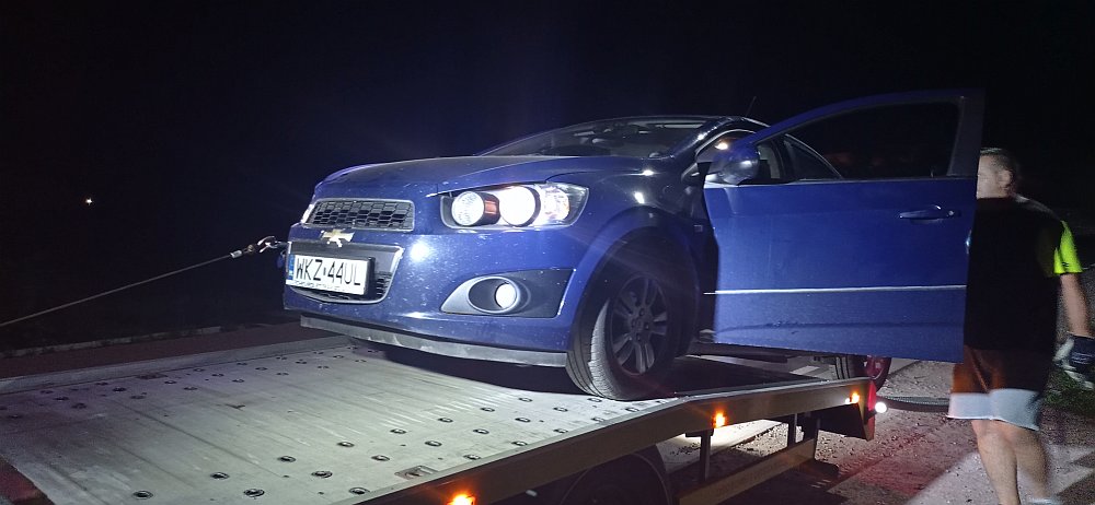

Auto od piątku jeździło bez zastrzeżeń, zrobiło ponad 200km na benzynie, a potem, po wyczyszczeniu listwy i wtryskiwaczy LPG, ponad 100 km na gazie. Miałem wrażenie, że problem został rozwiązany.
Wczoraj pojechałem sobie do rodziny ok. 60km, auto postało na podwórku ponad 2 godziny, wieczorkiem zebrałem się do powrotu, auto zapaliło, dojechało do bramy i padło.
Ponad godzinę próbowałem uruchomić silnik, podmieniłem czujnik na jeden ze starych, potem z powrotem na nowy (był suchutki), lecz niestety auta nie udało się uruchomić.
Skończyło się na powrocie do domu na lawecie:
Dzisiejsza diagnoza: błąd zasilania czujnika położenia wału.
Szybka uprzejma prośba, czy ktoś ma pod ręką schemat zasilania całego komputera i sposób zasilania czujnika ?
Drugie pytanie: skąd zwykle brany jest sygnał do instalacji LPG, z czujnika, z cewki, inne ???
