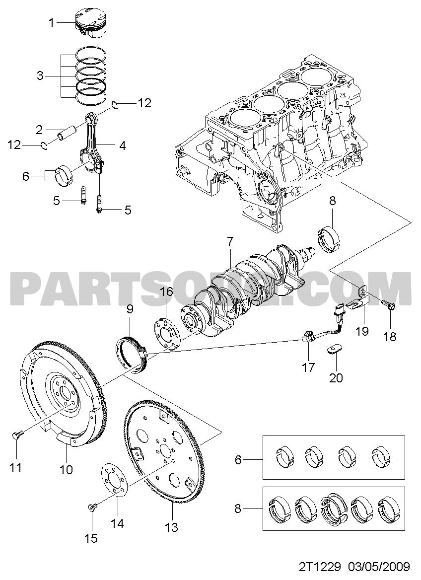

Pozwolę dopytać w tym temacie , obroty silnika t w 1,4 f14d4 to co zaczytuje ?
Re: Chevrolet Aveo Hatchback T255 rocznik 2010
Post autor: bubu1769 » 7 sie 2023, o 21:13
Czujnik położenia wału.

Post autor: WINORED » 7 sie 2023, o 21:17
Podzielisz się symbolem , bo mój katalog nawet go nie pokazuje.
Post autor: bubu1769 » 7 sie 2023, o 21:35
55555806
Pozycja 17, mocowany do uszczelniacza wału.

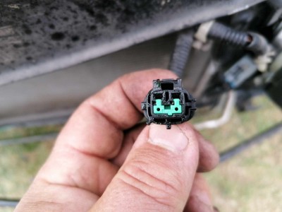

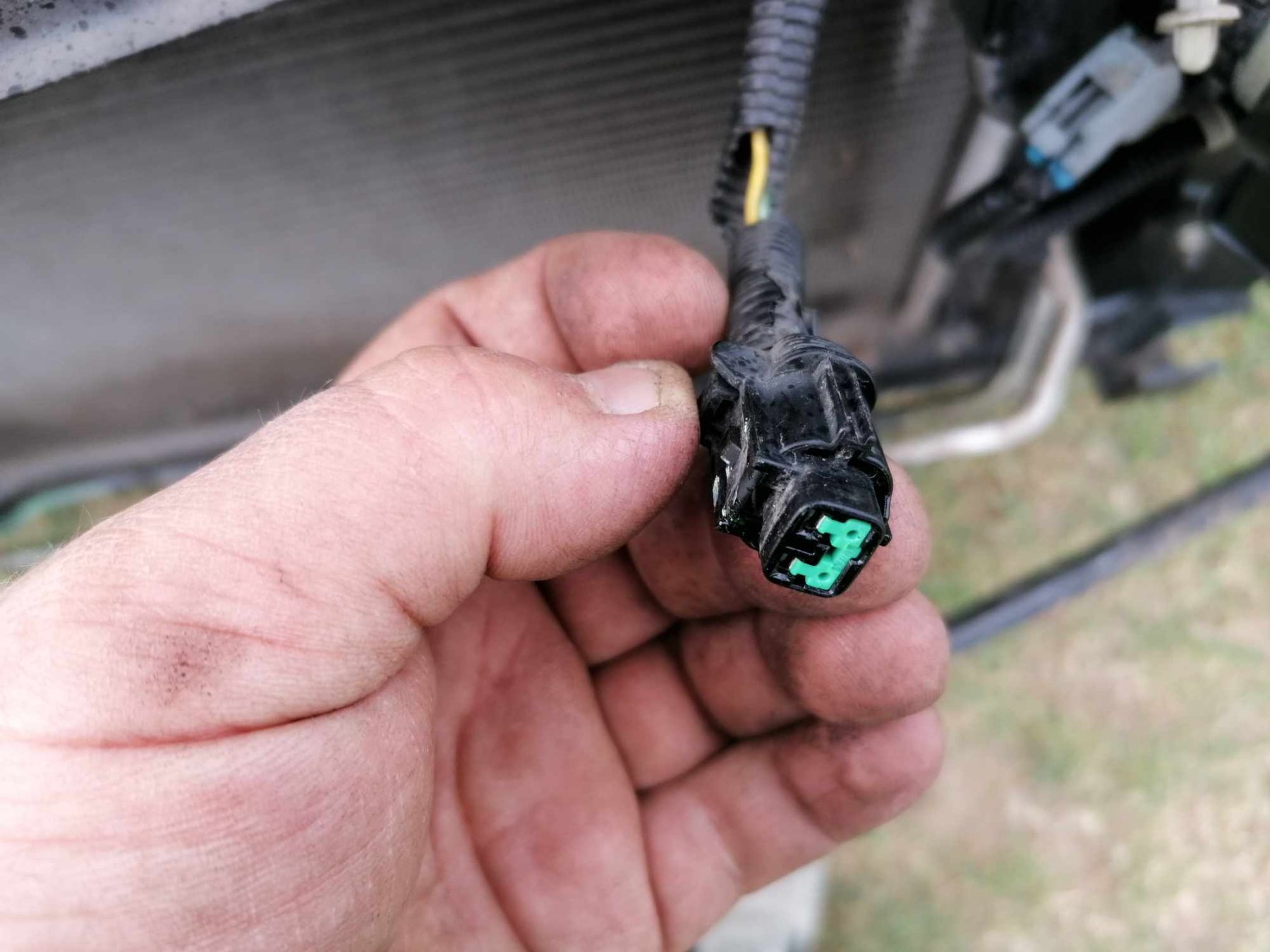

Post autor: marcin4523 » 25 paź 2023, o 18:03
Gabolta poskładana do kupy ale jest problem z czujnikiem temperatury zewnętrznej nowy czujnik wartość około 2,8k Ohm a na wyświetlaczu migają 3 kreseczki dodatkowo siła zderzenia z sarną jak się okazało wyrwała z niej jeden z przewodów z wtyczki czy ta wtyczka jest w jakiś sposób rozbieralna czy to 1 razówka.

Post autor: bubu1769 » 25 paź 2023, o 18:30
Wyciągnij ten zielony plastik z wtyczki i wtedy będziesz miał dostęp do zatrzasków trzymających piny.

Post autor: marcin4523 » 25 paź 2023, o 20:52
Ok a ten zielony plastik to śrubokrętem podważyć żeby wyszedł
Post autor: bubu1769 » 25 paź 2023, o 20:55
Tak, cienkim śrubokrętem powinieneś dać radę rozebrać całą wtyczkę.
Post autor: marcin4523 » 3 lis 2023, o 15:05
Wtyczkę rozebrałem i naprawiłem ale ni cholery nie wiem w którym miejscu należy ten czujnik zamontować wiem tylko tyle że należy zdemontować górny grill i na tym moja wiedza się kończy
