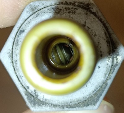

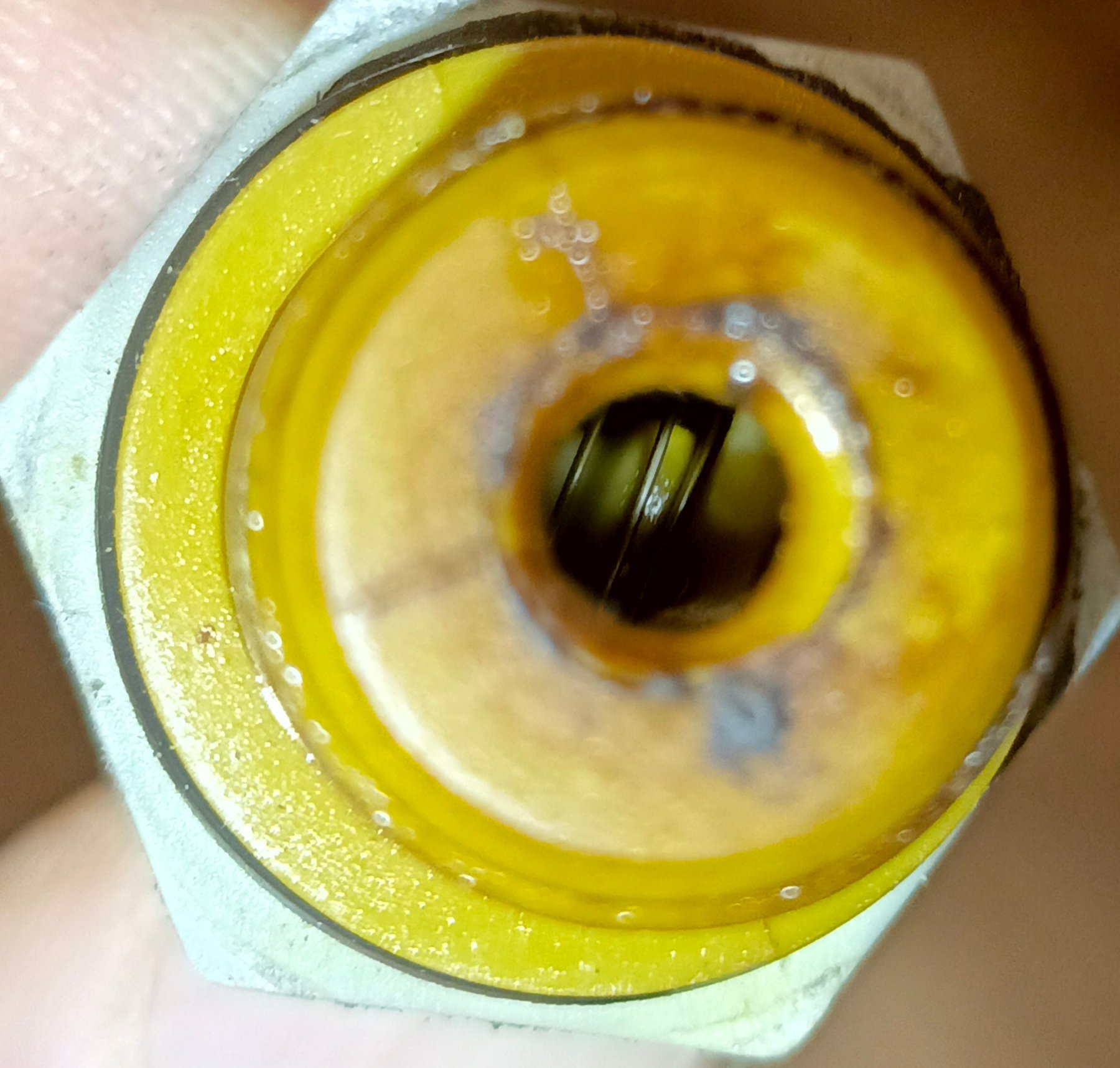

Diagnoza potwierdzona - zawór pcv. Złamana iglica wewnątrz, sprężynka w poprzek, przepływ w obie strony bez żadnych oporów. Zdjęcia dla potomnych - o mały włos przez to g..wno zatarłbym silnik - nigdy nie brał oleju, a teraz nie mogłem go odnaleźć na wskaźniku. Dolałem prawie 700ml, żeby złapać min.
Dziękuję za komentarze i rady.
zawór pcv Aveo 1.2 16V LMU
