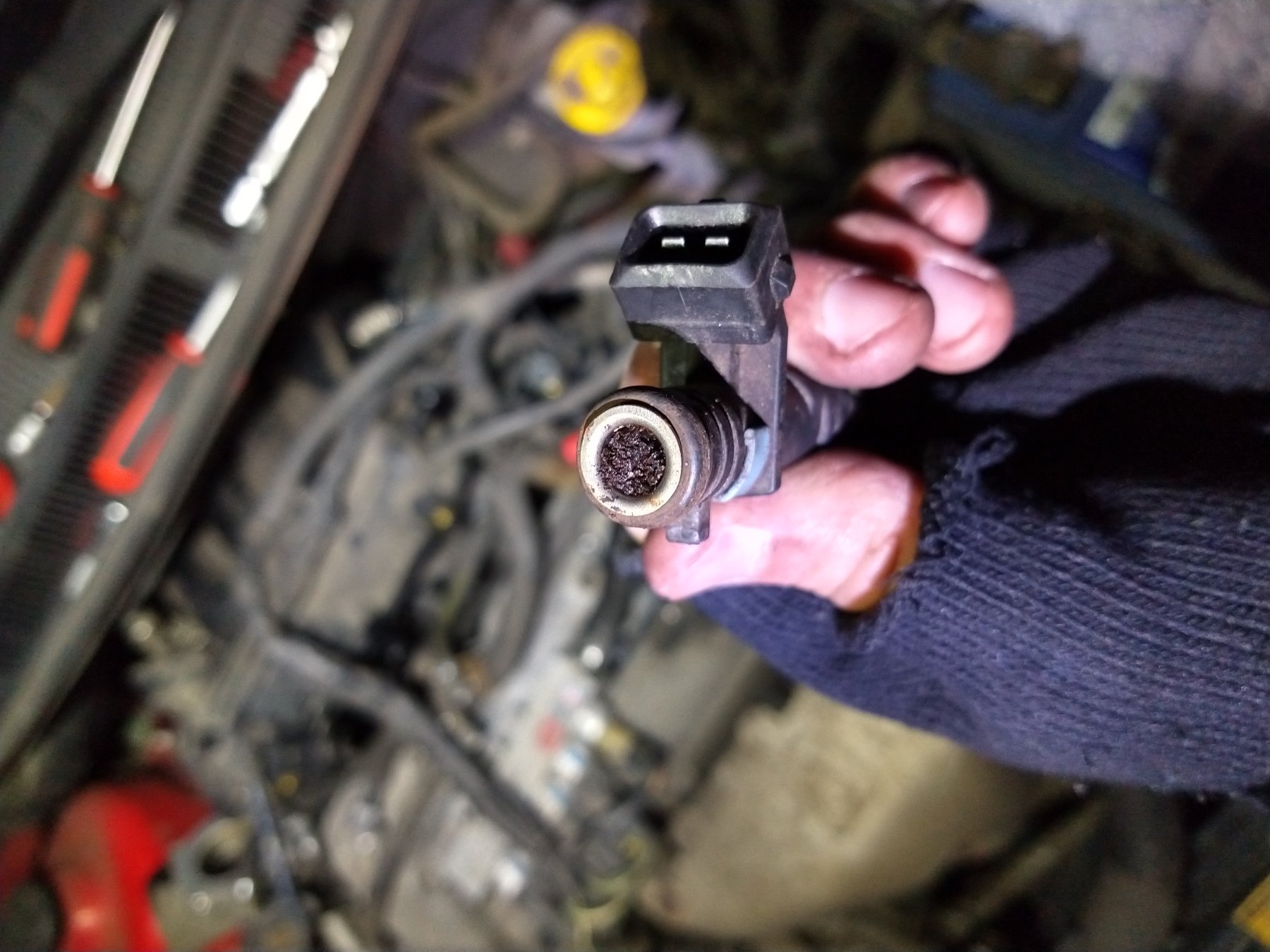

I tu już trochę rozbierania było, bo nie tak prosto się do nich dobrać. Kolektor dolotowy do jest jeden taki odlew plastiku. Jak ktoś ma dodatkowo wężyki od gazu to się napatyczkuje z tym tak jak ja.
Po wyciągnięciu pierwszego i czwartego wtryskiwacza okazało się że to one są sprawcami awarii pracy silnika.
Pierwszy wtryskiwacz wygląda tak jak by na niego skądś delikatnie woda zaciekała do środka tylko po jednej ze ścianek.
Czwarty wtryskiwacz cały zawalony syfem. Od razu chciałbym uprzedzić wszelkie hejty domysły itd, paliwo nie tankowane po kątach, zazwyczaj był to orlen lub shell. Jeżdżone do minimum 1/3 baku i ponownie do pełna ładowane.
Przepuściłem trochę paliwa przez ostanie wyjście na listwie to było dla 4 wtryskiwacza paliwa do baniaka. Paliwo usyfione w pierwszym rzucie potem raczej ok.

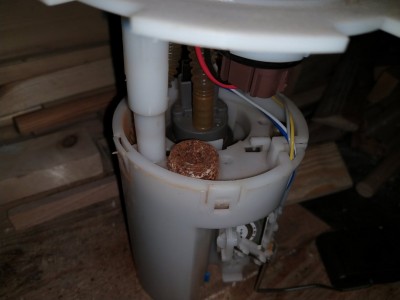

Stawiam na syfiącą pompę. Nie wiem czy ktoś się wcześniej dobierał do pompy paliwa i czy widział jak jej chyba dwa elementy metalowe wręcz rdzawo gniją.
Gdzieś mam starą pompę to może jeszcze wrzucę jakieś foto jej.
Ale na koniec fotki tych dwóch wtryskiwaczy.
Mam nadzieję że tym postem komuś w przyszłości pomogę czy coś, bo sami mechanicy mnie próbowali w konia robić, z brakiem kompresji i wypalonymi gniazdami zaworów etc.
Pierwsza fotka w załączniku to wtryskiwacz nr4, druga to wtryskiwacz nr1.

Ciekawe dlaczego tylko jeden wtrysk zawalony syfem a pozostałe czyste :zastanawiasie:
Re: Aveo 1.2 P0304 P0301 P0300 P0131
Post autor: bubu1769 » 1 mar 2020, o 15:59
Dość często grubszy syf leci do najbardziej oddalonego punktu.

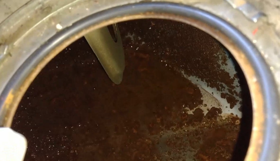

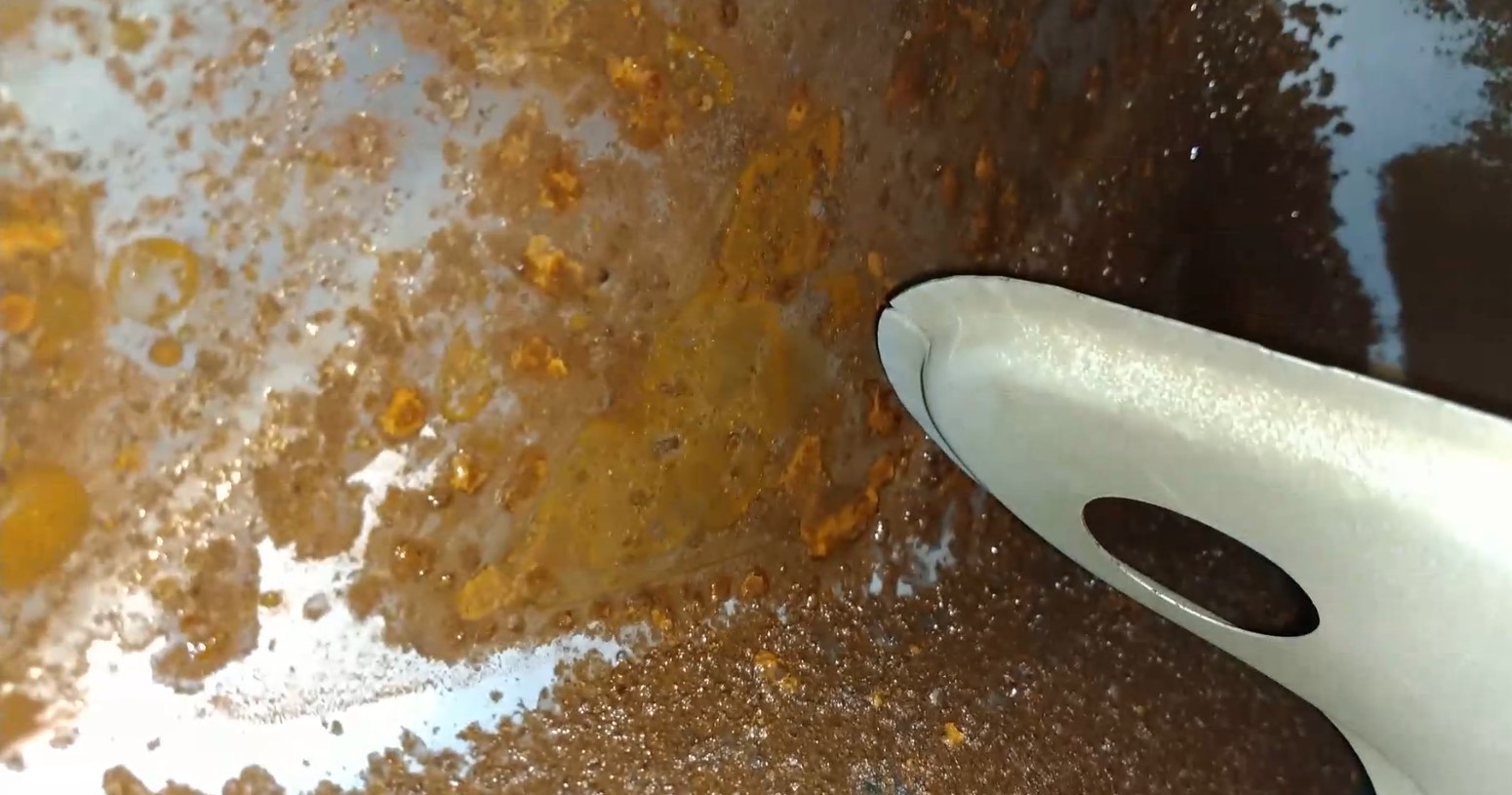

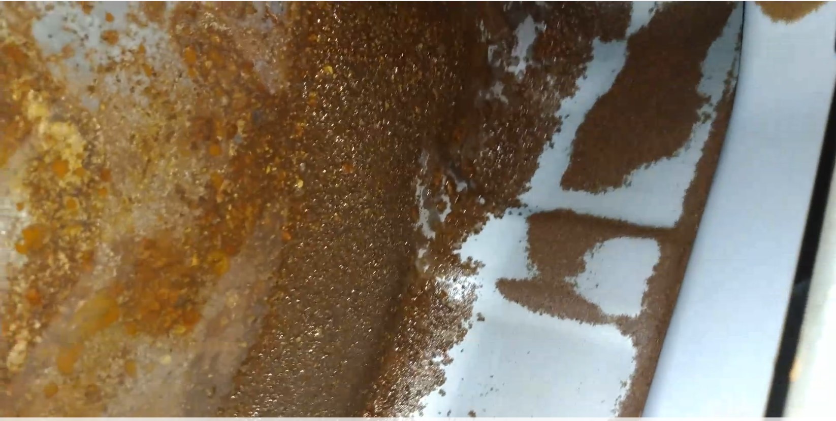

Paliwo ze zbiornika zlane. Zbiornik u jego podstawy cały skorodowany :/
Ktoś ma jakieś pomysły co z tym zbiornikiem dalej zrobić? :D
Jeśli go przepłuczę to co mi po tym jak zaraz znowu pompa syfem będzie lać.

Zresztą pompa paliwa też uwielbia korodować. Tutaj mi jeszcze jej ruda nie je, ale pokażę wam zdjęcia poprzedniej co wymieniłem. Trochę słabo widać wnętrze ale coś widać :P

Ten zbiornik też jest już do wyrzucenia.

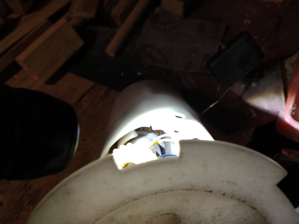

Zbiornik paliwa, spuścić benzynę i oczyścić zbiornik z parchów i innych brudów.
Wyciągniętą pompę paliwa też oczyścić. Pompa jest rozbieralna.
Ściągasz pływak, otwierasz zatrzaski, ściągasz ten liniał oporowy i dobierasz się do środka czyli pompka oraz ten filterek zaraz pod nią.
W moim przypadku wszędzie był syf straszny.
Ten filtr zapchany na maksa (da się wypłukać). Tak samo da się przepłukać pompkę.
Po tych czynnościach wszystko poskładać. Zmienić filtr paliwa!

A na koniec jeszcze dolną część pompy (ona zaciąga sobie dołem) owinąłem taką stalową siateczką o bardzo drobnych oczkach. Liczę że cały syf ten większy będzie się na niej osadzać. Szybciej będzie to oczyścić niż rozbierać pompę ;)

Jeszcze chciałbym napisać dwa słowa o pompce (tym wkładzie) w zespole pompy paliwa który siedzi pod tylnią kanapą.
Otóż, hurtownie motoryzacyjne po numerach wyszukują niby pasujące wkłady pompy do tego modelu. One oscylują wokół ciśnień 3 bar. Dokładnie nie zacytuje katalogowego ciśnienia ale u mnie nie zagrało do końca z takim wkładem.
Otóż przy niskim stanie paliwa tj. około 1/4 baku i niżej miał dziwne objawy jak: ciężkie zapalanie na zimnym oraz takie przyduszanie silnika na zimnym przy dodawaniu gazu w opór tj gwałtowne wciskanie gazu.
Różne były domniemania ale winowajcą okazała się być źle dobrany wkład tej pompy. Szukałem pompy w obudowie jak do Aveo ale o ciśnieniu 3.8 bara.
Ja u siebie użyłem takiej o numerach 508 949 i tym razem to działa. Oczywiście nie od strzała bo się układ zapowietrzył a później jeszcze klemy ściągane z akumulatora na reset.
Wybaczcie że odgrzebuję temat ale pomyślałem że może przydać się ta wiedza komuś jeszcze.
Aveo same w sobie jest naprawdę fajnym, zwinnym małym miejskim autkiem, ale męczą go takie właśnie dziwne przypadłości.
