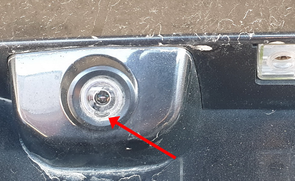

U mnie pękła plastikowa obwódka kamerki, na fotce. Jeszcze działa, ale już ma wilgoć w środku, widać na wyświetlaczu.
Wątpię czy tylko taki plastik z uszczelką można dokupić? A może to jest oddzielna część nadwozia, ten uchwyt na kamerę?
Naprawdę szkoda 1800 zł (nówka) lub 800 zł (używka) przez durny plastik wydać.
Kolego czy poradziłeś sobie z tym szkiełkiem bo mam ten sam problem i zastanawiam się jak z tego wybrnąć.
