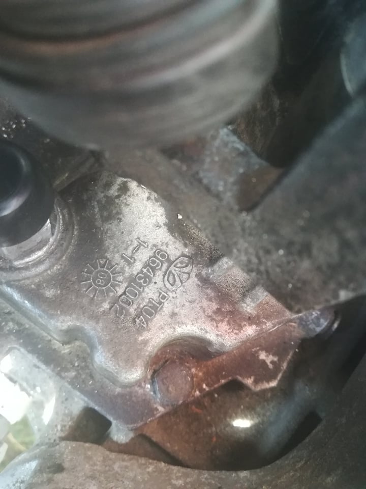

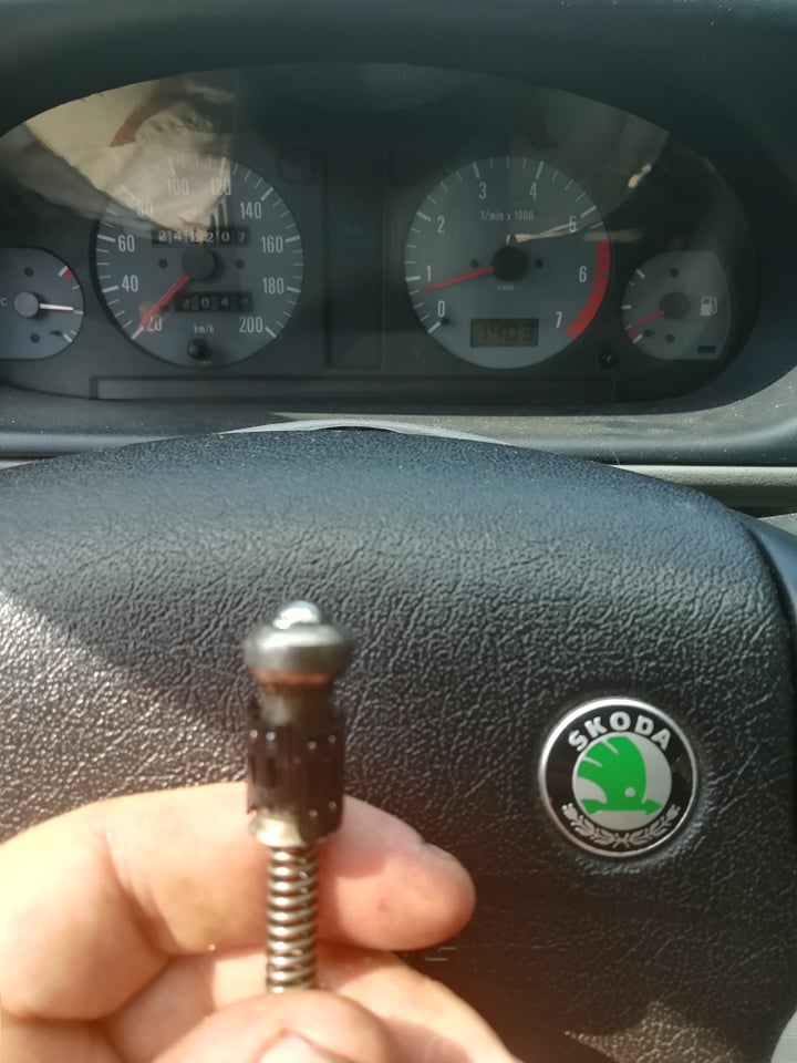

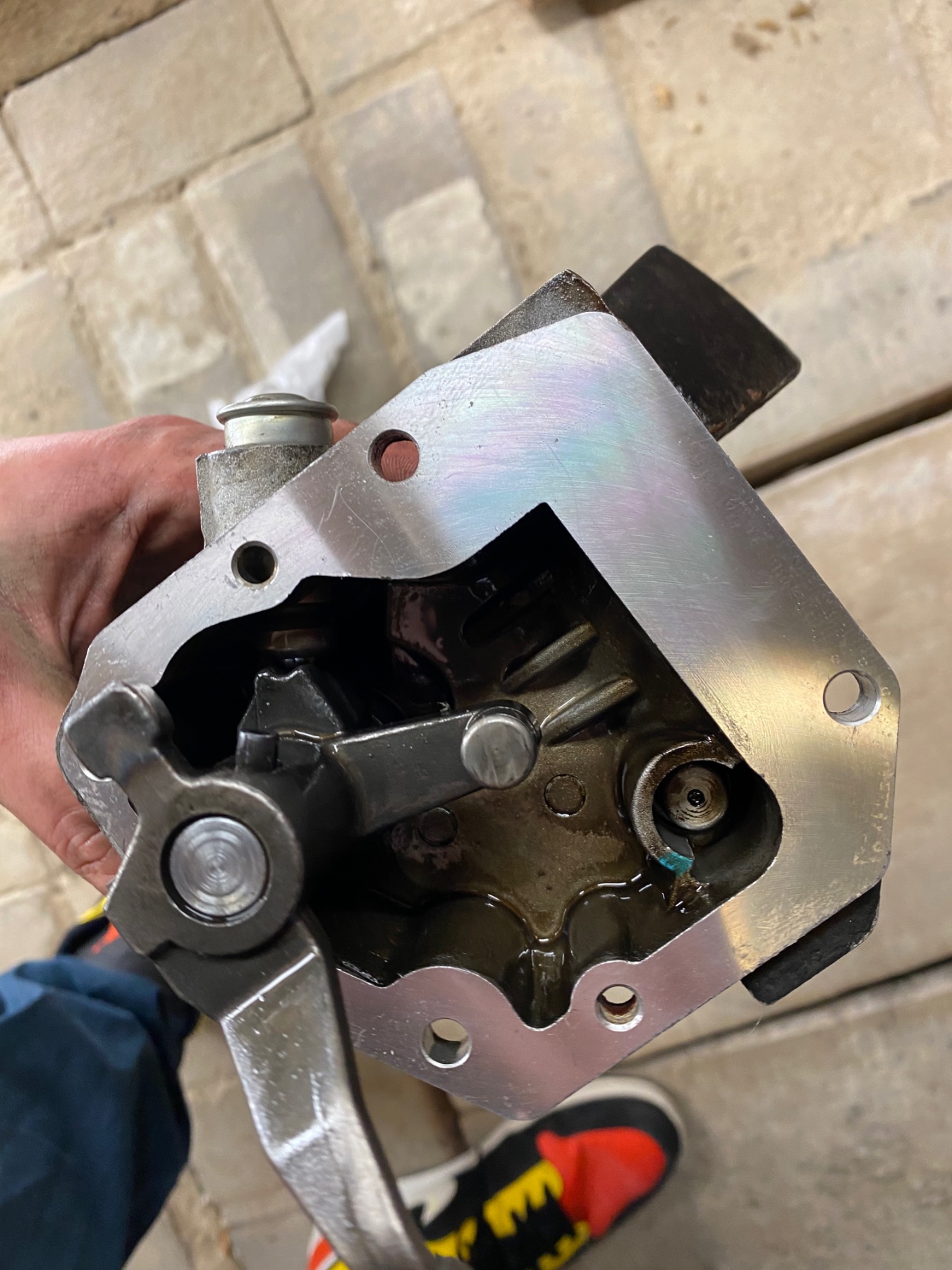

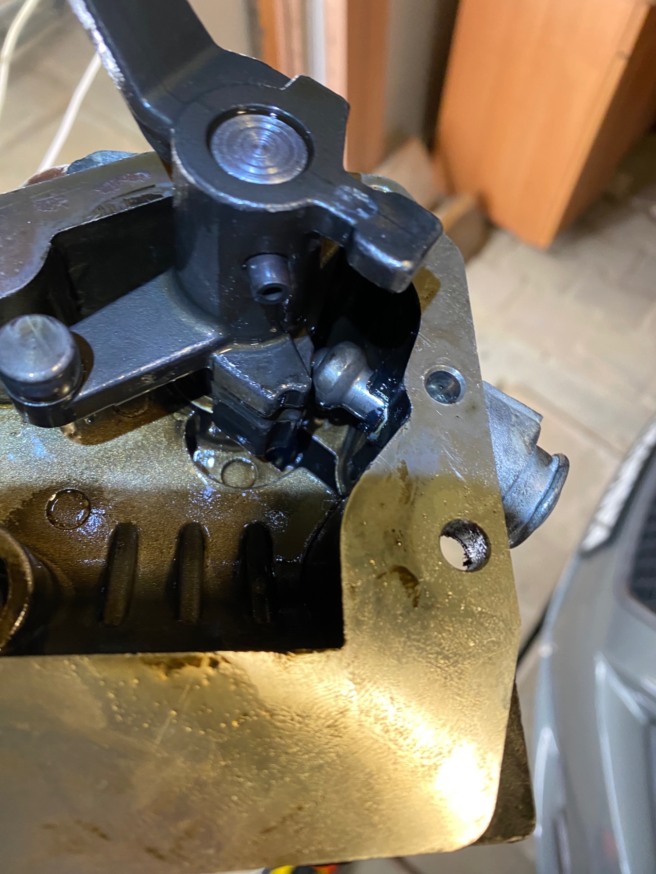

nikt nie chce pomóc, to ja podzielę się operacją wybierak, może komuś się przyda.
Po pierwsze wybierak jest bardzo drogi 720 zł potak, 1700 ASO, a psuje się w nim jedna mała plastikowa tulejka zdjęcie 1,2. Ten czarny plastik jest jedynym słabym punktem całego wybieraka. Generalnie wybierak jest pancerny i nie wiem dlaczego plastikowa tulejka ma malutkie kulki toczne, jak sprężyna jest na tyle mocna i nie ma opcji zatrzymania się tego nazwijmy "tłoczka kulkowego". Oczywiście najprościej jest dorobić tuleję i uprzednio oszlifować fartuch od strony sprężyny na tym tłoczku. Ja narazie naprawiłem to obracając tą tuleję plastikową o 180 stopni, ponieważ z jednej strony jest lekko odłamana i powodowała luz na tum tłoczku, a co za tym idzie blokowanie się pracy wybieraka. Jak na razie biegi zmieniają się jednym palcem, ale już mam plan naprawy tego, czyli wizyta u ślusarza na zeszlifowanie tego kołnierza i dorobienie tulejki z metalu. Jak wyżej napisałem sprężynka jest mocna i nie spowoduje blokowania się tego toczaka, a będę miał pewność że wyeliminowałem trwale luz na boki.
Uważam, że jest to świadomy zabieg, aby z czegoś pancernego zrobić awaryjną część. Dla zainteresowanych wybierak demontuje się bardzo prosto, ale trzeba wykręcić podstawę akumulatora. Sam wybierak rozbiera się na części wybijając jeden klin i zdejmując pierścień segera. Robiłem to na działce i nie miałem suwmiarki, aby już pomierzyć średnice w korpusie i felernego tłoczka. Może ktoś ma go zwymiarowanego. Gdzieś na ruskim forum widziałem że wkładali tłoczek od jakiegoś opla który był bez żadnej tulejki. Zrobiony był pod wymiar korpusu wybieraka. Rozebrany wybierak zawiozłem do aso i gość od części też potwierdził mi że warsztaty przyjeżdżają po ten tłoczek i biorą od jakiegoś opla i kosztuje to ok 160 zł. Do cruzowego wybieraka oficjalnie ta część nie występuje w sprzedaży. Mogą sprzedać cały wybierak. Plus jest taki że zdiagnozowałem winowajcę i nie jest to skrzynia, czy sprzęgło. Ponieważ od 2 lat coraz gorzej zmieniały się biegi,a w zeszły piątek ledwo dojechałem na działkę, bo przy zmianie z 1 na 2 musiałem się wręcz wieszać na drążku zmiany biegów i z mega zgrzytem się zmieniały. Jako amator dłubacz rozebrałem i złożyłem do kupy z efektem git. Biegi zmieniają się jednym palcem, jak długo zobaczymy. Jak ktoś ma problemy z ciężką zmianą biegów proponuję pobawić się wybierakiem.[/galeria]

Dzisiaj wysłałem wybierak do regeneracji za 350zł. Z ciekawości zapytałem czy coś będzie wymieniane, odpowiedziano mi że tak i myślę że chodzi o tą tulejkę z kulkami o której pisałeś bo zauważyłem że była jakby pęknięta i wychodziła z gniazda a raczej nie powinna. Mam nadzieję że naprawa tego wybieraka wyeliminuje w końcu blokowanie się na drugim biegu. Rok temu udało mi się trochę na siłę dzwignią odblokować z tej dwójki ale coś potem haczyło zmieniając
z drugiego biegu na trzeci. Odstawiłem do mechanika mówił że poregulował linki i faktycznie było ok do grudnia. Przed Świętami zablokował mi się znowu drugi bieg tym razem szarpiąc dzwignią urwałem linkę, mechanik jeszcze w grudniu ją wymienił ale niestety problem pozostał inne biegi wchodzą dobrze a dwójka blokuje i nawet linka spadała. Więc wykręcił ten felerny wybierak pokazał że się blokuje no i wysłałem do regeneracji zobaczymy co z tego będzie. Wkurza to że ta część jest praktycznie nie dostępna w sklepach, nie ma zamienników a wymiana całej skrzyni biegów jest bezsensowna bo może być później ten sam problem.

Regeneracja wybieraka pomogła, w tym między innymi wymieniona tulejka ze sprężynką i łożyskiem. Znów cieszę się z jazdy moim Chevy'm

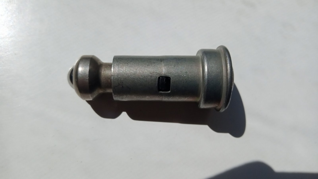

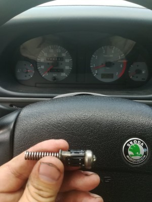

Miałem ten sam problem ze skrzynią. Udało się to naprawić samemu. Tulejkę udało mi się znaleźć na Allegro. Oryginalny numer OEM # 90578181. Odpowiednikiem jest F-227095.1 INA.

Ostatnio, co jakiś czas skrzynia delikanie przycinała mi się na dwójce/trójce. Trafiłem na ten wątek i postanowiłem kupić tulejkę z zamysłem wymiany jak zrobi się cieplej - w końcu dało się jechać i sporadyczne przyciniki nie były uciążliwe. Do czasu...
Wczoraj ten plastikowy element wewnątrz ostatecznie rozpadł się w trasie, blokując skrzynię na 5. biegu.
Udało mi się tak dokulać do celu, jakieś 40km. A że szczęśliwie miałem tę część i wiedziałem gdzie szukać, udało się szybko naprawić.
Ja akurat znalazłem to ustrojstwo na Ali, po numerze OEM. Koszt z przesyłką wyniósł 76 zł.
Myślę, że się sprawdzi i nie będę musiał wracać do tego tematu.

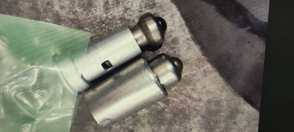

Witam koledzy, podłącze się do tematu. Czy ta sławetna tuleja z kulką jest taka sama w 1.6, czy są różne. Mam kombi 1.6 ale po rozebraniu jest zupełnie inna grubsza. Ktoś coś

Tak to wygląda, jakiś pomysł na znalezienie.
Wysłane z mojego M2007J20CG przy użyciu Tapatalka- C77
- Posty: 2337
- Reputacja: 12
- Imię: Nieomylna Legenda
- Silnik: 18XER
- Lokalizacja: Piękne Miasto
Re: Cruze 1,6 5 B.Wybierak w skrzyni biegów d16
25184020

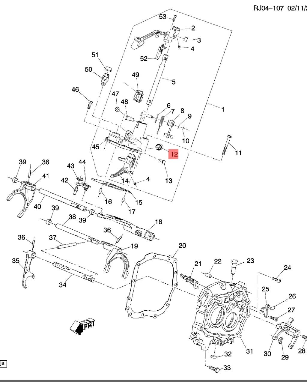

Dzień dobry, mam podobny problem, biegi 1,2 ciężko wchodziły. Chciałem przesmarować od góry wybierak ale jak zdjąłem linki i nim poruszałem bez linek to sie zablokował i teraz nic nie mogę zrobić. Chciałem wyciągnąć cały mechanizm wybieraka, odkręciłem śruby mocujące go do skrzyni, i nie chce wyjść. Unosi sie i obraca względem własnej osi, ale tak jakby coś go tam blokowało. Co robię źle? Proszę o pomoc.

wyglada na to jakby nie do końca chciał wejsc luz - jak popycham samochód to słychac delikatne turkotanie.
Dzwignia ta kowadełkiem w miare pracuje ale nie mogę przestawić tej którą cięgnie druga linka (ta która podnosi mechanizm w kierunku góra dół).
To co jest zaznaczone na rysunku 12 to ten sworzeń który należy wymienić? Czy jak go wybije na zmontowanym wybieraku to jest szansa że sie odblokuje? To mi trochę wygląda tak jakby wyciągniecie mechanizmy było blokowane przez element 14 lub 15.
Dodano po 1 godzinie 16 minutach 35 sekundach:
Udało się - najpierw wybiłem ten trzpień z kulką i wtedy biegi sie odblokowały i wybierak bez problemu wyszedł.

To ja mam pytanie z innej beczki, ale powiązane z tematem. Czy gdzieś można dostać części 6, 7, 9 i 10 ze schematu, ewentualnie w zestawie z dźwignią (nr 8)? Albo przynajmniej ktoś zna numery OE, bo od kilku godzin szukam tego bezskutecznie.
Podaj numer VIN to postaram się poszukać w katalogach.

Ok, temat nieaktualny, bo mechanik naprawił mi blokadę dźwigni. Nie mniej jednak okazało się, że zgubiłem, kostkę blokującą biegi (nr 3) 96227176, ale też nie da się jej kupić za rozsądną kwotę.
Ktoś ma może jej wymiary, używkę, albo wie czym to zastąpić?
Pozycja 3 ma numer 96335461.
