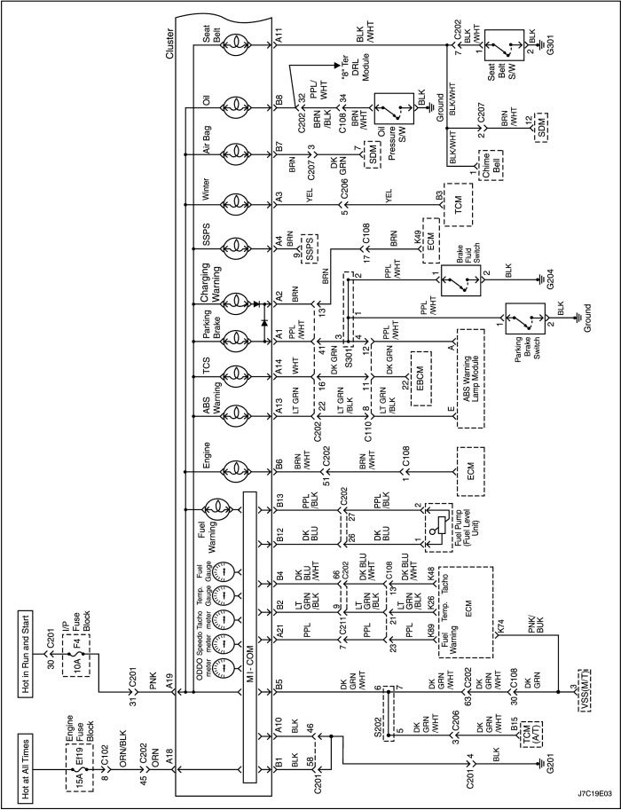

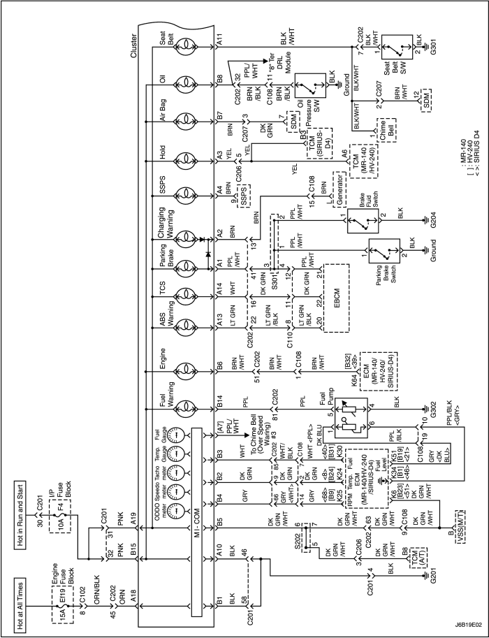

Re: Lacetti personalizowane zegary
Wg. TISa to wyglądać może, że te co masz są od diesla, a te drugie benzyna tylko tutaj występuje różnica, bo na schematach z TIS są rozpiski oddzielne dla benzyny i diesla. 3 schematy są na rynek Japoński.
Dodatkowe kontrolki dla diesla:
Temperatura płynu chłodzącego
Filtr cząstek stałych oleju napędowego
Świeca żarowa
Światła drogowe
Ostrzeżenie o niskim poziomie paliwa
Konieczna wymiana oleju
Woda w paliwie
Kontrolka trybu zimowego
A benzyna ma tylko:
Światła drogowe
Wskaźnik trybu wstrzymania
jak można zauważyć troszkę się różnią.
Przydałby się ktoś z dieslem i można by porównać. Albo rozbierzesz oba i porównasz
Ja nadal twierdzę, że te drugie są od diesla, dlatego jest troszkę inna obudowa, ale mogę się mylić.
