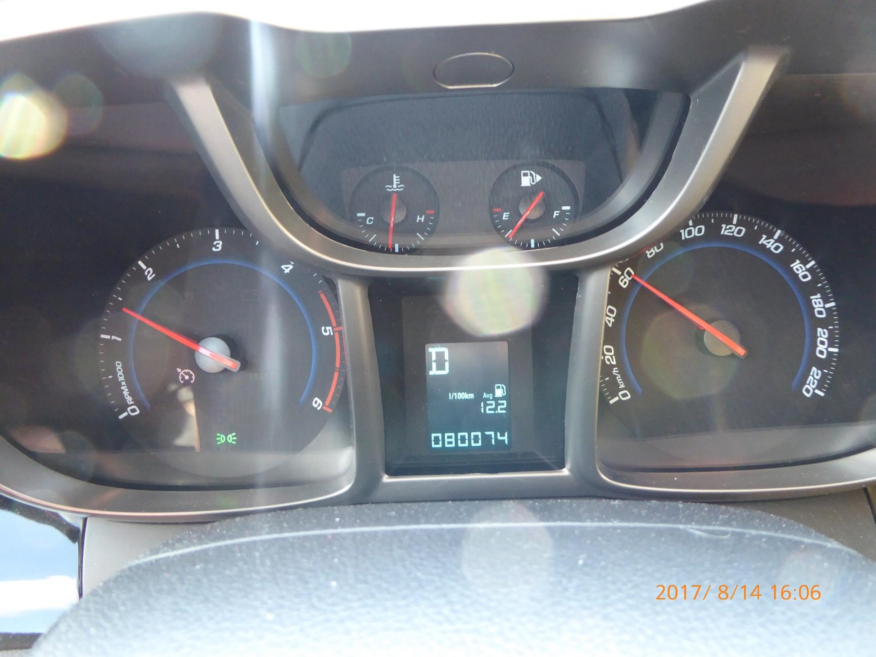

Kuba, fotka nie z Twojego brygadiera? Piszesz o sprzęgle a na zdjęciu automat :ocochodzi:
Anyway, poniżej fotki kokpitu z mojego byłego Olka 2.0D, 190KM, AT.
Trasa 700km z "ogonem" (MR zestawu ok. 3500kg) przy temperaturze powietrza ok. 30C, średni speed prawie 96km/h i wskazówka cały czas w tym przedziale czyli godzin 6-7 jeśli mamy trzymać się przyjętej nomenklatury zegarowej ;) Dla tego zakresu temperatura silnika wg wskazań Pistona to ok. 90-95C.
Na godzinę 3 czyli 3/4 zakresu temperaturowego wyszła dopiero przy temperaturze powietrza 42C i długim belgradzkim podjeździe przy prędkości przelotowej dochodzącej do 115km/h (cały czas cepka na haku) i wtedy samochód sam sobie zwolnił do ok. 85-90km/h i nie reagował na pedał przyśpieszenia. Nie wyskoczył żaden błąd. Na zjeździe wskazówka spadła do zakresu 5-6 i dopiero półgodzinny odpoczynek postawił Olka na nogi i potem już wskazówka była w zakresie, który zawsze wcześniej oglądałem czyli 6-7. Wysokiej temperatury nie udało mi się zmierzyć bo nie miałem jeszcze wtedy ELM-a a później już nie było okazji do sprawdzenia podczas holowania cepki :( Ale wydaje mi się, że temperatura cieczy mogła wynosić wtedy ok. 125-130C.
Reasumując, wydaje mi się, że u Ciebie wszystko OK.

Widzę, że benzyna i diesel różnią się temperaturami. Twoja wskazówka prawie na połowie a temperatura 87C. U mnie przy takim wskazaniu byłoby to już pewnie ze 100C i szłoby tylko w górę...
j0g1 pisze:
22 mar 2019, o 12:45
4) Jakie żarówki polecanie do olków? Ktoś wsadzał białe światło zamiast żółtego i może stwierdzić jak to wpływa na komfort jazdy?
Ja swego czasu wymieniłem na jakieś "Powertec +100%" za całe 25PLN/2 szt. :D i świeciły nawet fajnie. Przy okazji musisz wymienić postojówki bo nie wyglądają za dobrze w połączeniu z białymi H4 :tak:

Rozwiałeś moje wątpliwości odnośnie temperatury :) Dzięki!
