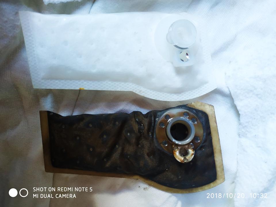

Re: Gdzie jest filtr paliwa
Nie zapominajcie o filtrze siatkowym na pompie w baku może tak wyglądać i dlatego są kłopoty np z rozruchem
https://www.drive2.ru/l/10250452/
A tutaj wymiana wszystkich filtrów oleju itp https://docs.google.com/file/d/0By14Ik8 ... 03X00/edit
Tutaj znalazłem mały poradnik wymiany co prawda po rosyjsku ale jest dużo zdjęć poszczególnych czynnościhttps://www.drive2.ru/l/10250452/

Super dziękuje za odzew, i za pomysł z filtrem siatkowym w baku jako ze dopiero kupiłem auto nie miałem o nim pojęcia.
