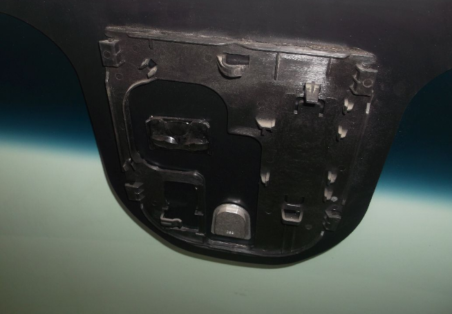

Dziś rozmontowałem osłonę tych czujników i moim oczom okazał się obrazek poniżej.
Moje wątpliwości:
1. Czujnik powinien być przyklejony - tak sądzę
2. Gdzie ten kabelek powinien być podłączony? Gniazda brak.
Czy to może być powodem że nie ma podczas włączenia "sprawdzenia układu" (jeden cykl wycieraczek)?
Re: Czy mam uszkodzony czujnik deszczu?
Post autor: C77 » 10 gru 2018, o 15:56
No nie masz czujnika.
Wtyczka jest dla niego.
Post autor: etac » 10 gru 2018, o 17:53
A ten czujnik jest od AQS. Ktoś cię zrobił w Ch... przy wymianie szyby.

zmyslo
Posty: 35
Rejestracja: 16 sie 2018, o 09:22
Samochód: ORLANDO 2.0 D LT?
Lokalizacja: Lublin
Post autor: zmyslo » 10 gru 2018, o 21:47
No to jasne dlaczego to u mnie się tak objawia, że się nie objawia ;)
Ten czujnik AQS - rozumiem ten luzem (fotka pierwsza) - ma tak być luźno włożony? Jak sprawdzić poprawność działania?
Czy można dokupić sensor deszczu i założyć na tą szybę? Bedzie to normalnie działać?
Post autor: etac » 10 gru 2018, o 21:52
czujnik deszczu na tej szybie nie zadziała.
Post autor: C77 » 11 gru 2018, o 03:10
No jak ma ktoś fabryczny czujnik deszczu to przy wymianie tylko oryginalna szyba wchodzi w grę.
Post autor: Robbo » 11 gru 2018, o 10:52
Czy ktoś dysponuje zdjęciem miejsca fabrycznej szyby przystosowanej do czujnika deszczu.
Czy czujnik ten jest zintegrowany z szybą?
Post autor: etac » 11 gru 2018, o 18:08
Tak, jest przyklejony do szyby i teoretycznie nie da się go odkleić
Post autor: C77 » 11 gru 2018, o 19:21
Jednak latka lecą i okazuje się że już są dostępne zamienniki szyb również dla czujnika deszczu.
Nawet sobie można wybrać czy już z nową podstawą czujnika czy bez czyli z przeźroczystym miejscem na niego.
Czyli nie trzeba kupować oryginału GM jeśli kto ma fabryczny czujnik.
Tam wyżej u kolegi w Orlanderze to jakieś totalne wieśniaki bez pojęcia wstawiały tą szybę
bo szyba w zamienniku dla cz. d. (bez podstawy dla niego) i szyba dla wersji bez cz.d. kosztuje tyle samo
a problemów przez ten błąd sporo.
I jeszcze odłączyli i wywalili sam czujnik bo nie potrafili albo nie chcieli go zamontować na niewłaściwej szybie :H
BTW. sam czujnik nie jest przyklejony do szyby, to jego baza (podstawa / soczewki) jest przyklejona na 3M.
Da się ją spokojnie oderwać i przykleić ponownie, na działaniu czujnika nie robi to wrażenia.
Rzecz jasna można też kupić nową i przykleić w dedykowane miejsce na nowej szybie.
Post autor: etac » 13 gru 2018, o 06:02
Po lewej stronie, ta owalna dziura.
