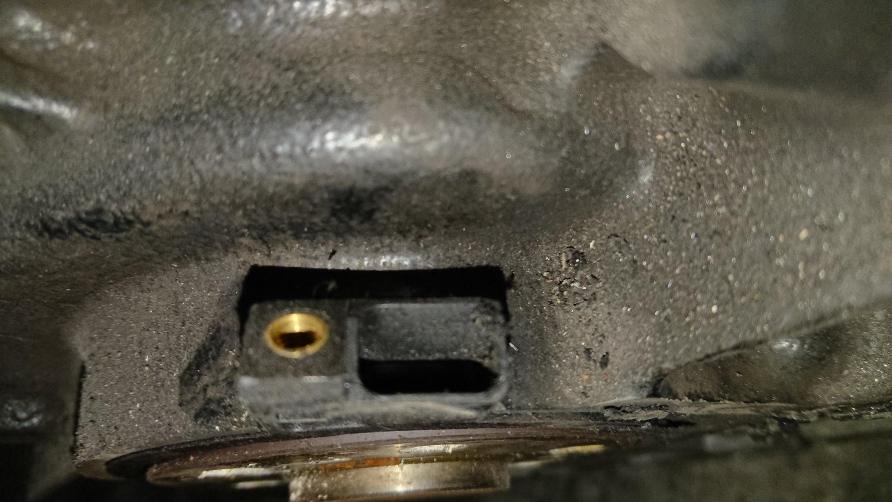

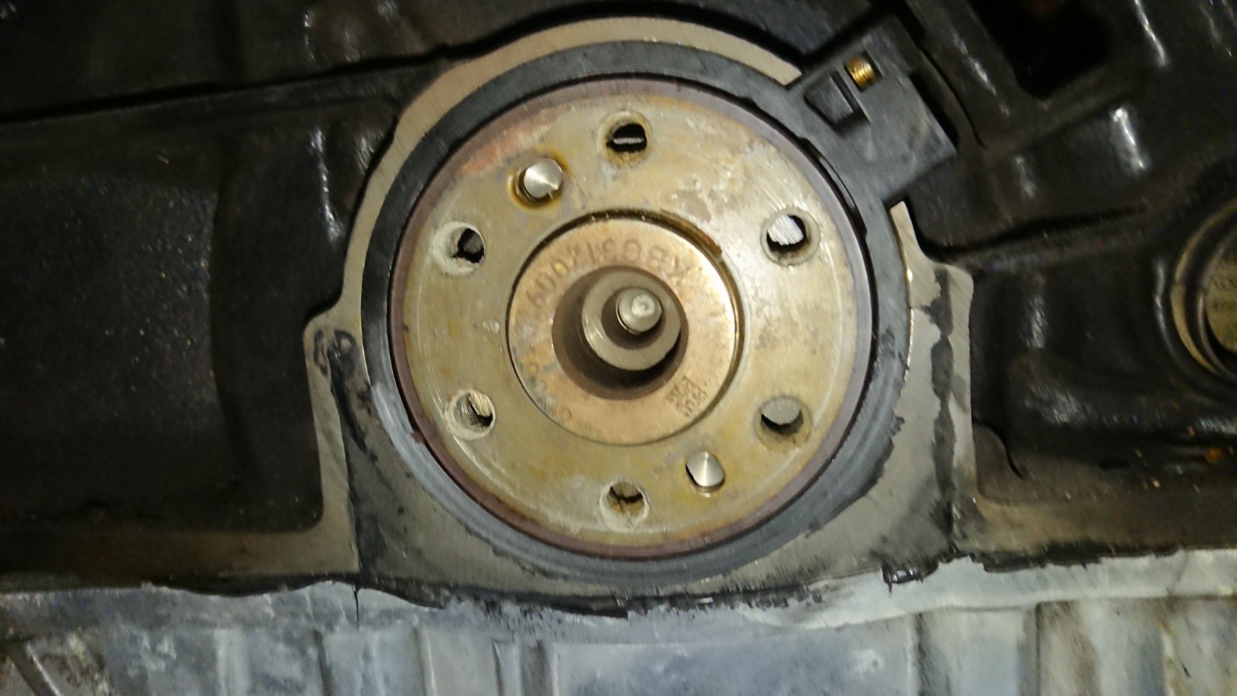

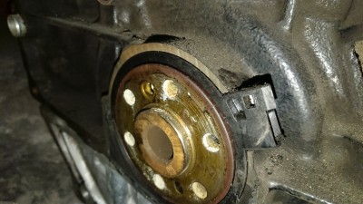

Post autor: Bunioopl » 31 paź 2018, o 15:33
No dobra to ja pomogę.
Czujnik jest zespolonych razem z uszczelniacze wału korbowego. Strona od skrzyni biegowej. Trzeba zdejmować skrzynię oraz sprzęgło.
