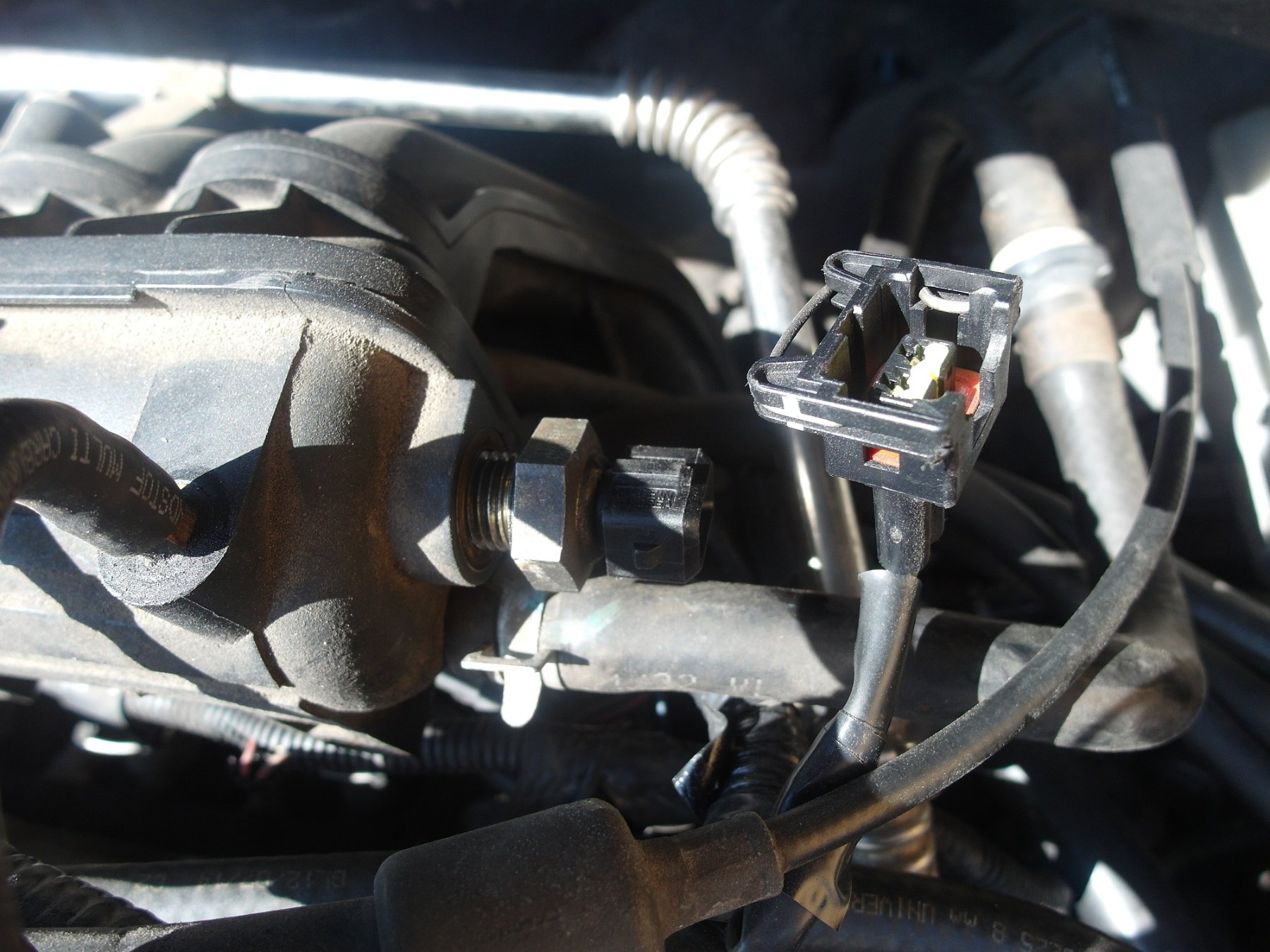

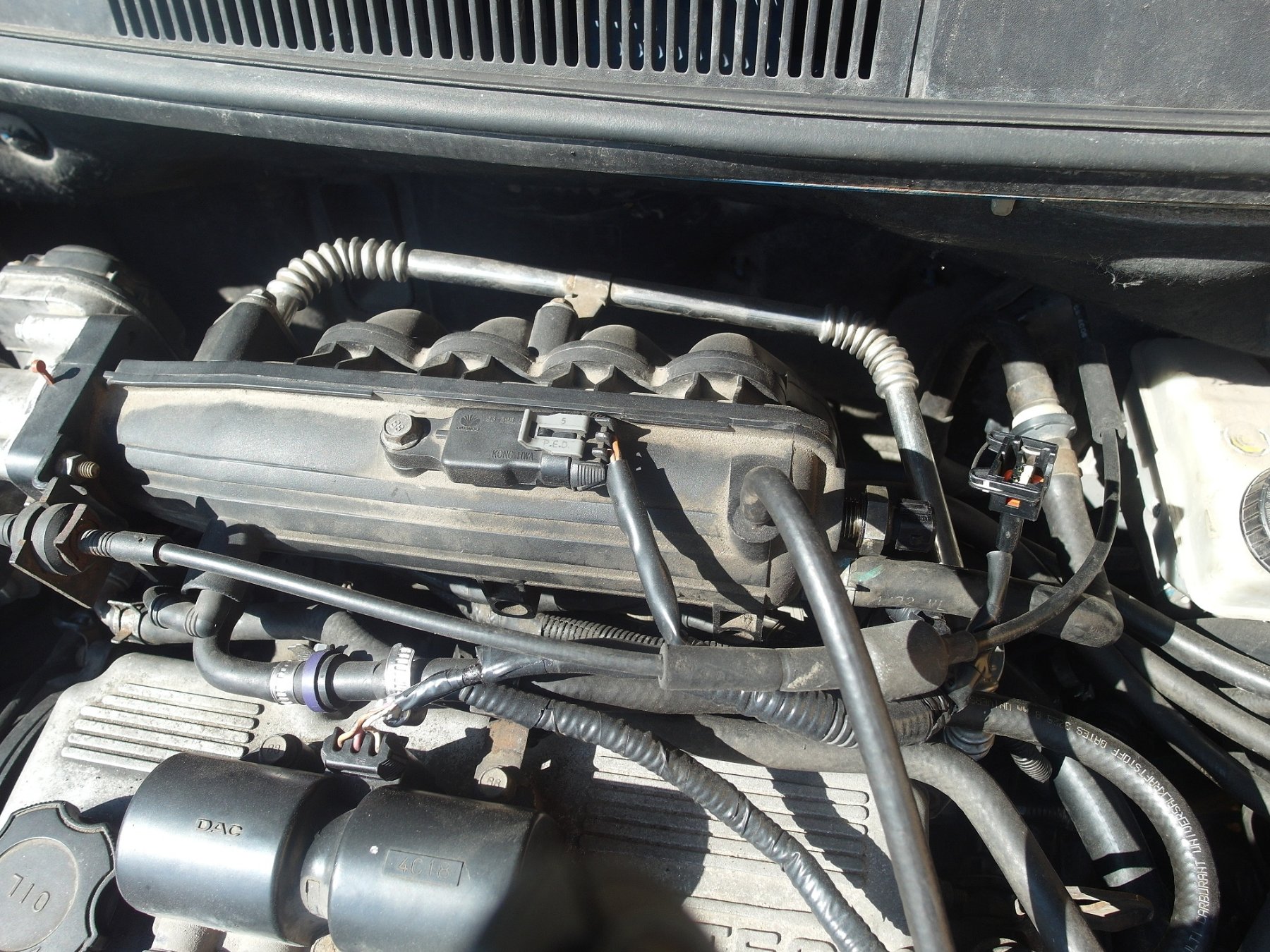

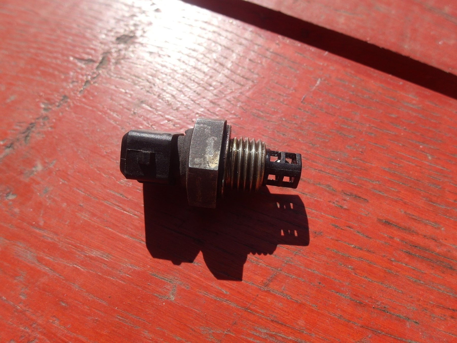

Re: P0337 podsystem-układ zapłonowy
jest to czujnik temperatury w układzie dolotowym.
, po jego odłączeniu na komputerze pokazuje temp -40
- Sebastian
- Moderator
- Posty: 4008
- Reputacja: 51
- Imię: Sebastian
- Lokalizacja: Ruda Śląska
Dokładnie to czujnik IAT (temperatury powietrza dolotowego).
Próbowałeś wykluczyć LPG ? Zakręcić zawór na butli, wypalić cały gaz i pojeździć z tydzień ?
Świece, filtry (powietrza, paliwa), przewody zmieniane ?

No tak. Dzięki wszystkim zainteresowanym, tropie i rozważam wszystkie sugestie.
Byłem ostatnio u znajomego mechanika, który również zauważył, że silnik po odpaleniu chodzi 2-3sekundy i jakby gwałtownie wyłączał ssanie i gasł.
Co do zaworów, podobno gdyby miały luz "klekotały" by, a tego nie słychać - tą informację będę jeszcze tropił. Pomyślę też o sprawdzeniu ciśnienia na cylindrach.
Sprawdzę też jeszcze raz połączenie komputer czujnik wału, jak sugeruje link od kolegi Marcinek
Zauważyłem że w komorze silnika występuje podciśnienie, po przyłożeniu gumowej rękawicy do wlewu oleju, rękawicę zasysa???
O tym podciśnieniu nic wyczytać nie mogę, bo na ogół ludziom dmucha spod pokrywy.
Posprawdzałem drożność gumowych rurek i niby jest ok.
Tylko jak wygląda/gdzie szukać odmy w tym aucie?? 1.2 8v
https://www.google.pl/url?sa=i&rct=j&q= ... 3355619074

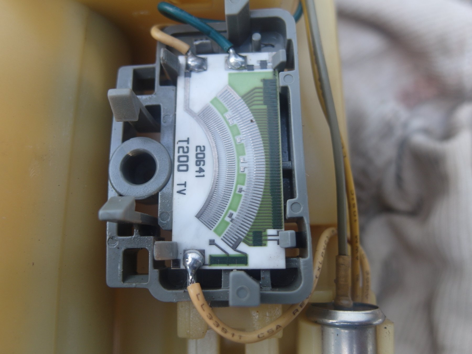

Teraz z innej beczki. Awaria wskaźnika paliwa, czyli wskaźnik pokazuje tylko wysoki i niski stan.
Powodem jest wytarcie płytki drukowanej w pompie paliwa. Może się komuś przyda.
