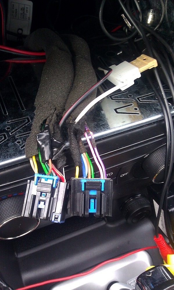

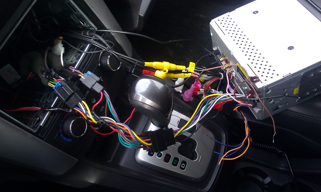

Re: Peiying PY9907 podłączenie sterowania z kierownicy
Oto te fotki
- Załączniki
- IMAG1835.jpg (414.7 KiB) Przejrzano 5707 razy
- IMAG1834.jpg (368.24 KiB) Przejrzano 5707 razy
- tak wyglądają te kostki i nie wiem gdzie podłączyć w te kostki KEY1, KEY2, KEY GND i pod jakę kolory mam je podłączyć w kostce ???
- IMAG1833.jpg (490.12 KiB) Przejrzano 5707 razy

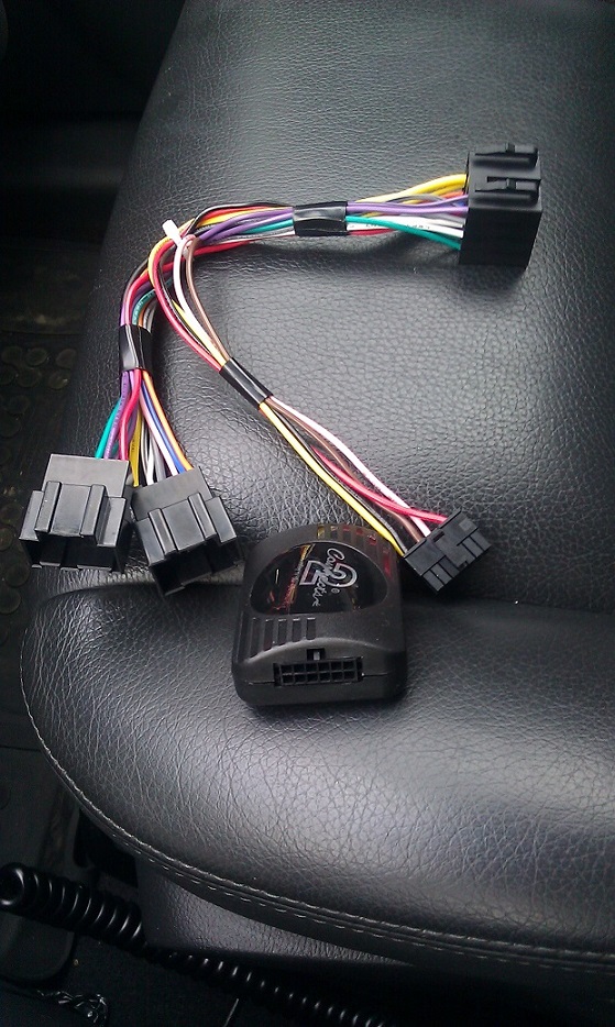

- Załączniki
- Tak wygląda ten adapter ale nie mam jak go podłączyć do radia bo mam trzy kable od radia a tam potrzebna jest wtyczka wiec adapter uważam ze na darmo kopiłem :-(
- IMAG1836.jpg (498.29 KiB) Przejrzano 5707 razy
Do adaptera brakuje ci jeszcze jednego kabla, który trzeba oddzielnie kupić, chyba taki http://www.tme.eu/pl/details/ct-chn/ada ... inahulead/#
Z tego masz połączenie KEY1, KEY2 i GND, czyli te co są od radia i w tym przypadku powinno już wszystko hulać. Ew. można spróbować z zdjęcia sprawdzić na krótko podłączenie tych kabli bezpośrednio do adaptera.
