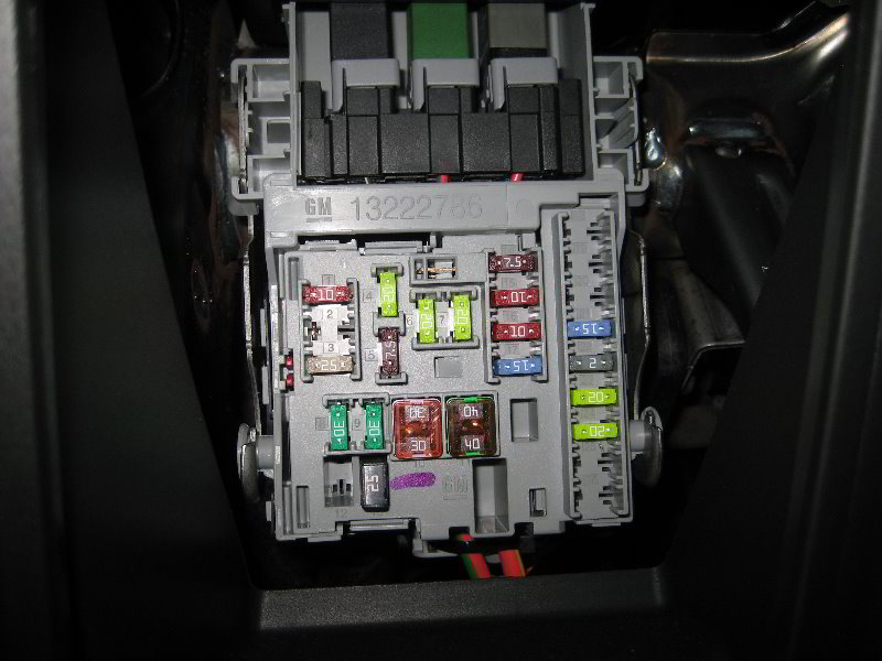

Potrzebuje pomocy przy znalezieniu bezpiecznika podgrzewania fotelu. Bezpiecznik ten umieszczony jest w kabinie. Przeszukałem już setki stron i nie umiem takiego znaleźć. Jedyne co ustaliłem to to, że ma on 25A.

Dopisze jeszcze, że podczas próby włączenia ogrzewania czy to od strony pasażera czy kierowcy zero reakcji ze strony układu podgrzewania, nawet lampki się nie zaświecą.
Re: Brakujący bezpiecznik - podgrzewanie foteli Cruze
Prawdopodobnie spalone maty grzewcze i układ ma zabezpieczenie. Standardowy problem w GM.
Po drugiego czego szukasz, przecież wskazałeś gdzie jest i jaką ma wartość?

Ale nie jest to standardowy bezpiecznik płaski 25A, jest trochę większy i wydaje się, że ma inne wejscie.
miejsce 13 pod konsolą, tam jest bezpiecznik od ogrzewania siedzeń.
Jak bezpiecznik jest sprawny, to są uszkodzone maty.

mam dokładnie taki sam przypadek jak Ty - opisałem to w wątku http://forum.chevroletteampoland.com/vi ... =29&t=5369 Też wg vin mam podgrzewane fotele, układ nie działa, prawdopodobnie spalone maty grzewcze jak wspomniał etac. ASO też nic nie wie na temat jakiegoś dedykowanego bezpiecznika w miejsce nr 13. U Ciebie pewnie będzie podobny problem z matami.astral89 pisze:Ale nie jest to standardowy bezpiecznik płaski 25A, jest trochę większy i wydaje się, że ma inne wejscie.

Kucis30 przeglądałem też twój post. Powiedz mi czy próbowałeś już wymieniać te maty?
- C77
- Posty: 2337
- Reputacja: 12
- Imię: Nieomylna Legenda
- Silnik: 18XER
- Lokalizacja: Piękne Miasto
ASO jak zwykle nic nie wiekucis30 pisze:ASO też nic nie wie na temat jakiegoś dedykowanego bezpiecznika w miejsce nr 13.

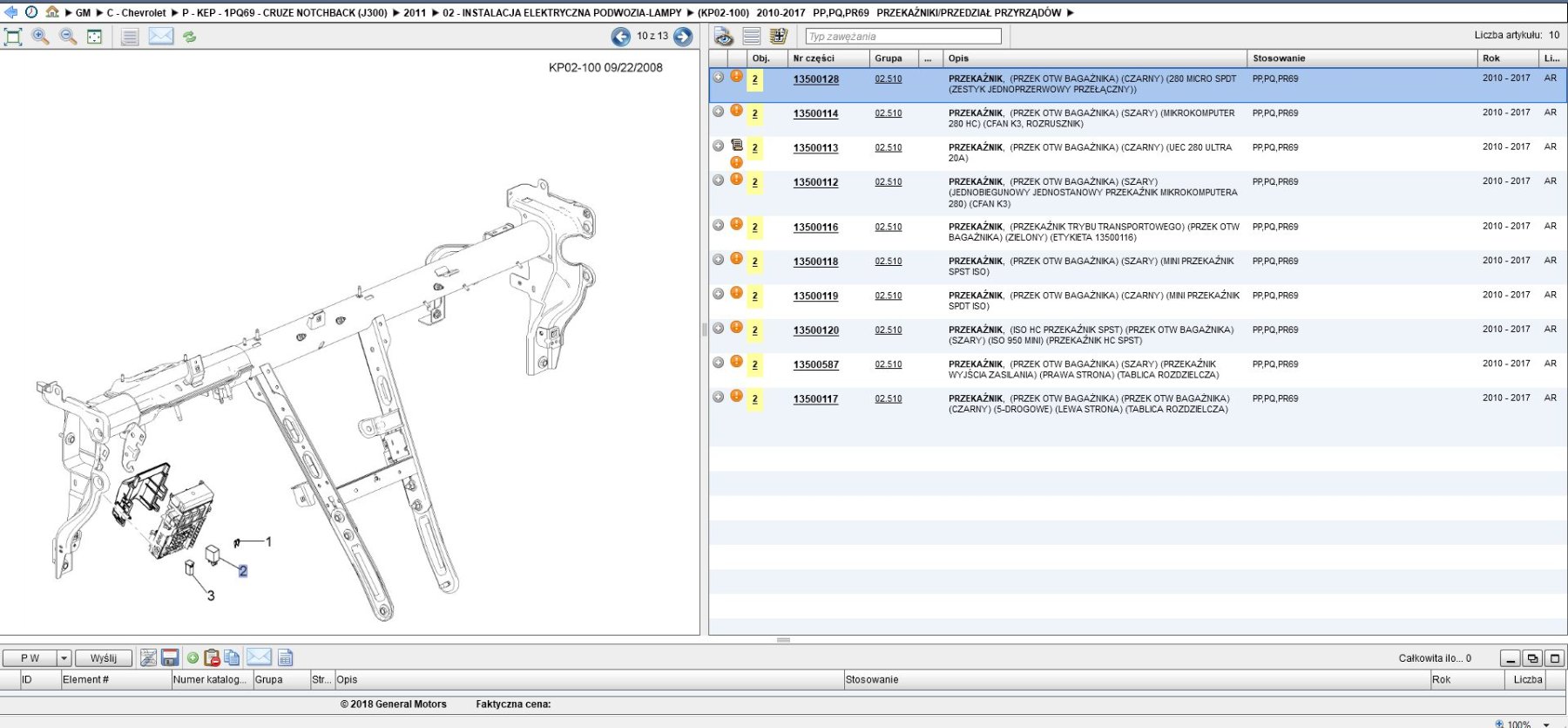

jaki jest typ tego bezpiecznika, czego szukać w necie? Ze zdjęcia od C77 trochę to wygląda jak męski javpal http://img7.nokaut.pl/p-88-f1-88f100281 ... -m-40a.jpg

Najprawdopodobniej to Javpal male MTA 25A.
Tego którego pokazałeś gniazdo nie przyjmie - inne nóżki.
Po prostu kto ma ten bezpiecznik fabrycznie niech wyjmie, zrobi fotki i game over.

Mam dziada!
Am I good or am I good?

kucis30 jak widzisz vide poszukiwany bezpiecznik, który nota bene wcale nie jest bezpiecznikiem sensu stricto
nie wszystko jest takim na jakie wygląda
Wyjmij sobie z tej skrzynki jakiś bezpiecznik który na pewno jest w działającym obwodzie,
poświeć latarką i porównaj z tym wcześniejszym.
albo nie... popatrz tutaj
