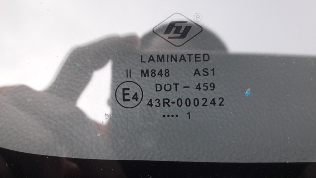

Kupiony miesiąc temu (nie jestem znawcą mechaniki i elektroniki) bez bardziej szczegółowej analizy kupowanego modelu (wiedziałem o wumianie przedniej szyby po uderzeniu kamienia podobno). Poczytałem na co zwrócić uwagę oraz podjechałem do dobrego mechanika co posprawdzał i za dużo mankamentów nie znalazł. Mając po miesiącu obecną wiedzę, wiedziałbym na co zwrócić większą uwagę ale już za pózno. Wstawiam jeszcze dwa zdjęcia : widok pod lusterkiem oraz oznaczenie szyby (może ktoś kto zna się sprawdziłby czy dobrą szybę pod czujnik poprzedni właściciel wstawił bo czujnik zmierzchu działa ).
Re: Sensor / czujnik deszczu
Post autor: etac » 14 paź 2017, o 10:01
To nie jest oryginalna szyba i pewnie to nie jest szyba do czujnika deszczu. Tego żelu nie ma w fabrycznym ustawieniu. Ktos pewnie na silikon wkleił płytkę.
