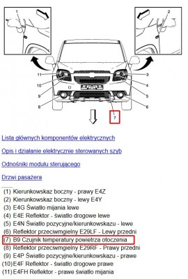

Mam problem ze wskazaniami temperatury w moim cruze. pokazuje na wyświetlaczu +15 stopni więcej niż jest w rzeczywistości. Byłem z tym w serwisie ASO i powiedzieli mi że po wymianie czujnika dalej jest to samo więc nie jest to czujnik ale przy kablach doprowadzających znaleźli jedną dodatkową wtyczkę którą wyciągnęli i stwierdzili że coś jest na wiązce nic z tym nie robiąc. Drugą sprawą jest pokazywanie się co jakiś czas błędu sprawdź system poduszek powietrznych, tu Aso stwierdziło że zaśniedziałe były styki przy pasach bezpieczeństwa, skasowali błąd i po jakimś czasie dalej jest to samo. Za to nic niezrobienie zapłaciłem 250 zł. Nie dam auta już do ASO bo kasę biorą a nic nie robią i dlatego mając trochę czasu teraz chciałbym te dwie usterki wyeliminować sam, może ktoś miał podobny problem i jakoś go rozwiązał? Pozdrawiam

- Czujnik temperatury zewnętrznej

Pytanie czy czujnik jest z Chevi, czy z Opla. Bo ten drugi źle wskazuje.
Co do poduszek, to trzeba skasować błąd po tym psikaniu - sam nie zniknie.
Re: czujnik temperatury i błąd poduszek
Post autor: Przemek » 6 lut 2018, o 22:32
Czujnik z Opla przecież nie podchodzi do Cruza ( inna wtyczka ) .
