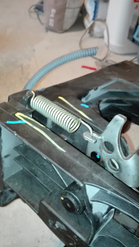

Witam, ostatnio w czasie jazdy zorientowałem się że pedał sprzęgła wciska się "tampo", nie miał żadnego oporu. Po zagłębieniu się w temat, okazało się że zgubiła się gdzieś sprężyna powrotna pedału sprzęgła.
U mnie w samochodzie (benzyna 1.8, 5-cio biegowa skrzynia biegów) jest sprężyna jak na zdjęciu A (GM 13285338).
Dysponuję również częścią z samochodu z 2012 roku i tam z kolei jest już zastosowana sprężyna jak na zdjęciu B (nie udało mi się ustalić jej numeru).
Co ciekawe, sprężyny można przekładać naprzemiennie pomiędzy częściami z 2011 a 2012 roku, ponieważ obu przypadkach posiadają one mocowania i uchwyty dla obu wariantów sprężyny, z tym że zamontowana jednocześnie może być tylko jedna sprężyna. ponieważ w przeciwnym wypadku kolidują one ze sobą.
Sprawa niby prosta, ponieważ założyłem taką samą sprężynę jaka była fabrycznie, jednak zastanawiam się dlaczego do dostępne dwa warianty i czy któryś jest lepszy?
W TIS-ie, po wybraniu Orladno 2011 widnieje jedynie informacja na temat wymiany sprężyny takiej jak w wariancie B, chociaż u mnie w Orlando z tego roku występuje taka jak w wariancie A.
Z kolei w katalogach z częściami znalazłem tylko sprężynę z wariantu A.
Czy ktoś jest w stanie napisać który wariant jest lepszy i od czego tak naprawdę zależy rodzaj zastosowanej sprężyny?

Dokładne zdjęcie wariantu A

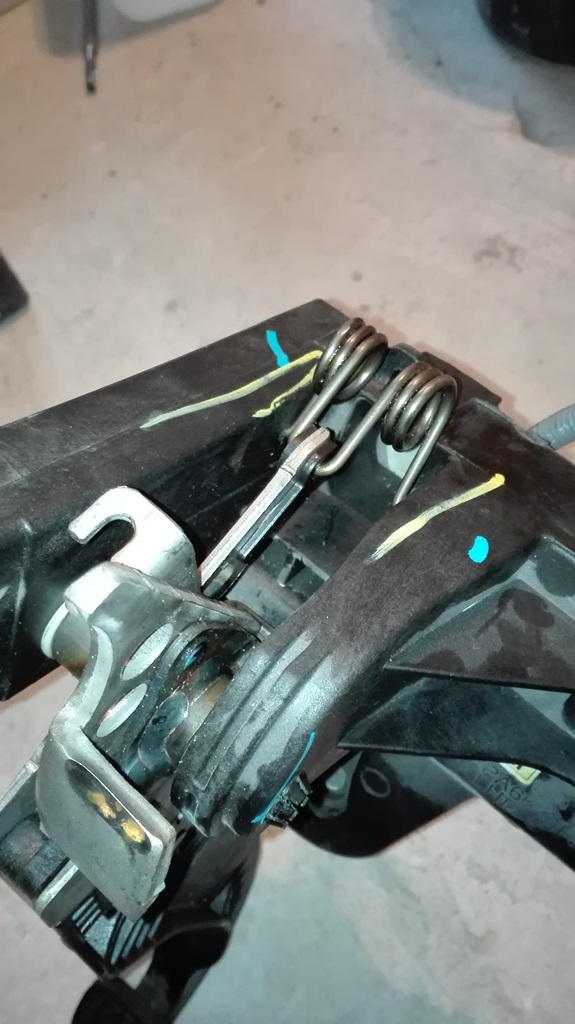

Dokładne zdjęcie wariantu B

W momencie kiedy kupowałem ten samochód sprężynki musiało już nie być na co nie zwróciłem uwagi ponieważ był inny problem z pedałem sprzęgła. W tym momencie mam zamontowaną nieoryginalną sprężynkę taką jak w wariancie A (bo na tych uchwytach był smar i było widać odciśnięte ślady). Zamówiłem już oryginalną i jak tylko ją dostanę to podczas wymiany zrobię próbę z dwoma wariantami na "żywo" w samochodzie i dam znać który wydaje się być lepszy chociaż wciąż nie daje mi spokoju chęć dowiedzenia się od czego zależał wariant sprężyny jaką montowano fabrycznie, ponieważ sam rocznik produkcji raczej nie jest wyznacznikiem bo w obu są gniazda na dwa warianty sprężyn. Czyż by zależało to od w od silnika (benzyna/diesel) / skrzyni biegów / zastosowanego sprzęgła - chociaż pompka przy pedale jest taka sama!?
PRÓBA NA "SUCHO" NA ZDEMONTOWANEJ CZĘŚCI:
WARIANT A
WARIANT B
WARIANT A
WARIANT B

Według VIN w twoim samochodzie jest ta długa sprężyna ...338.
Sprężyny nie występują razem, zakładana jest jedna, albo druga. Po wstępnej analizie katalogów, to druga mniejsza występuje w dwóch wersjach 13331926, 13331924 i te są zakładane z 6 biegowymi skrzyniami biegów.
Dlaczego tak? Nie wiem.

Może w końcu poszli w GM po rozum do głowy i zmienili konstrukcję używanej sprężyny
bo ta pierwsza wersja miała duże tendencje do pękania
jest dużo przykładów w sieci, nawet na tutejszym forum
viewtopic.php?f=28&t=3410
Ja bym bez wahania wymienił na drugi typ,
ale nie jestem pewien czy się ją da zamontować bez demontażu modułu pedałów.

* Sprężyny w obu wariantach można wymienić bez konieczności demontażu pedałów (sprawdziłem sam).
* Założenie samej sprężyny (po przygotowaniu dostępu) w wariancie A (górna) zajęło mi 1 minutę, założenie sprężyny w wariancie B (dolna) zajęło mi 20minut i potrzebna była pomoc drugiej osoby.
* Koszt sprężyny w wariancie A to około 30zł, a w wariancie B to około 80-90zł.
Mini instrukcję jak wymienić sprężynę zamieszczę jak tylko zgram zdjęcia i je opiszę.
