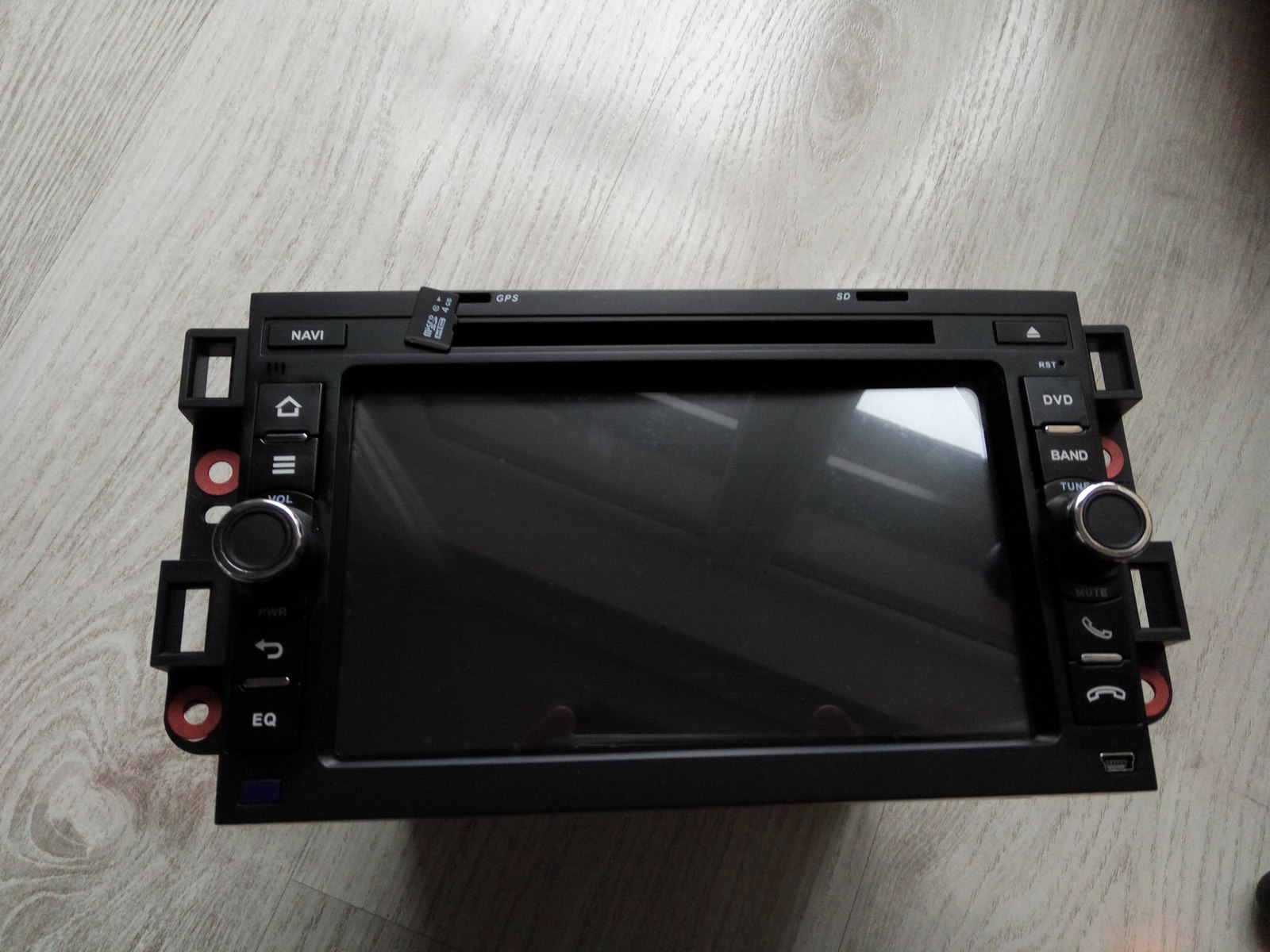

w końcu nawigacja do mnie dotarła. Szkoda, że sprzedawca nie mówił prawdy i kłamał, że przesyłkę wysłał, bo oszczędziłoby to niepotrzebnych nerwów. Od rzeczywistego wysłania do przyjazdu kuriera miną JEDEN dzień, a w ogóle to czekałem prawie miesiąc...
Kupiłem na tej aukcji:
https://pl.aliexpress.com/item/HD-1024- ... 0.0.Wu5gYJ
Za samą nawigację zapłaciłem 1311 + 91 zł VAT kurierowi.
Nie mogłem się powstrzymać i zamontowałem :) mimo, że będę ją musiał montować jeszcze raz, gdyż nie dotarła do mnie jeszcze kamera cofania i kabel mikrofonu od zestawu głośnomówiącego jest za krótki, żeby go umieścić tam gdzie chciałem. Pierwsze wrażenie po odpakowaniu z folii, to rzeczywiście ładnie wygląda, przyciski dobrze chodzą, wygląda to solidnie. Pasuje do auta idealnie, co do dziesiątej części milimetra. Po włączeniu niestety muszę przyznać, że się nieco rozczarowałem... Ekran jest jakby blady, mało kontrastowy i rozdzielczość jest jakaś marna. Przypomina mi tablet z biedronki jaki kiedyś kupiłem dzieciakom do zabawy, ale ogólnie nie jest źle, szczególnie, że dzień wcześniej jechałem jakąś nową toyotą i specjalnie zwróciłem uwagę - też miała ekran 7 cali i grafika była jeszcze gorsza. Także nie narzekam, wolę swoją.

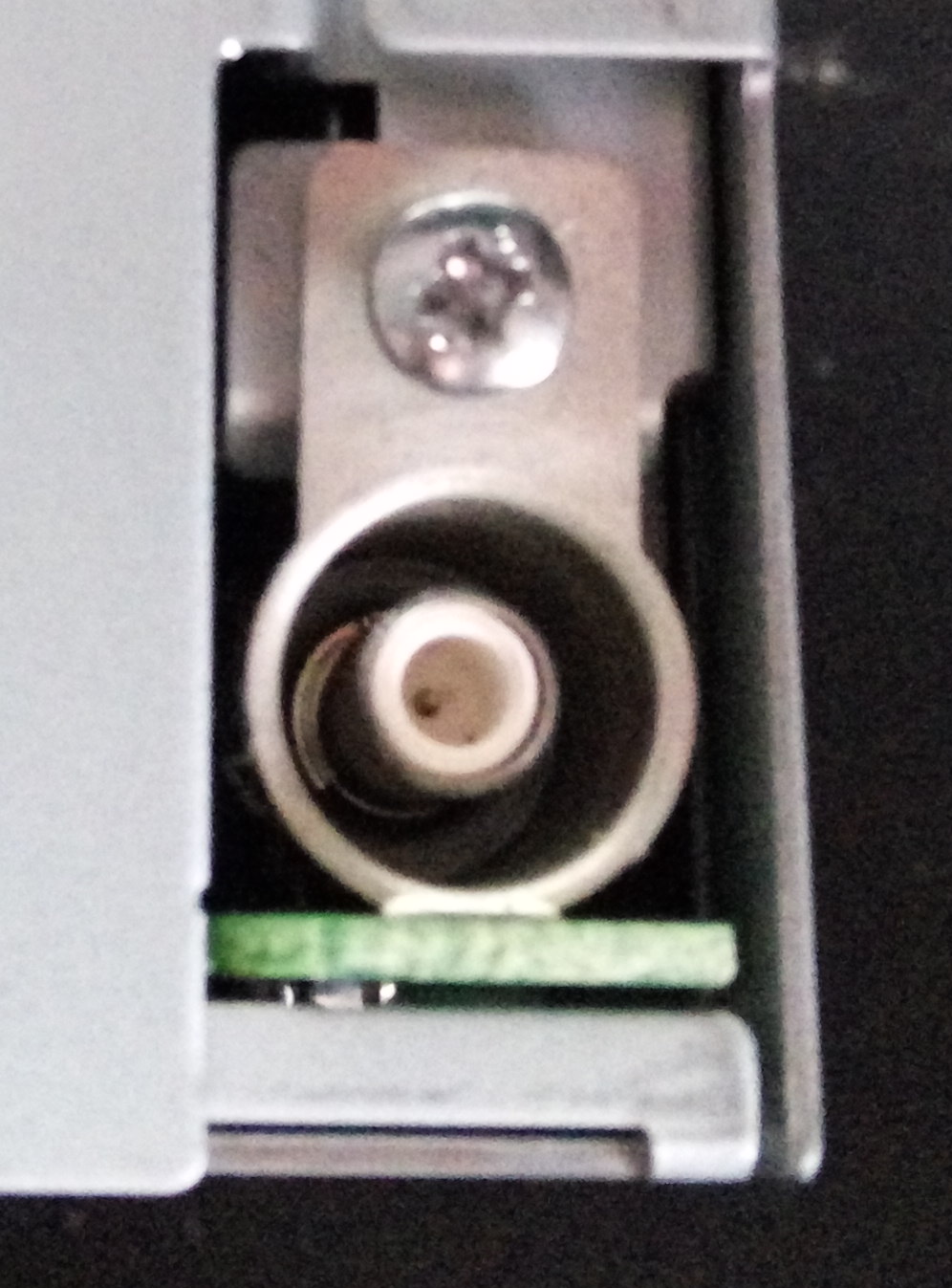

2. nie pasuje wtyczka od anteny, tu jest chyba na taki bolec, a w oryginale jest zupełnie inna. Doradzicie jaką przejściówkę kupić?

Będę kontynuował wątek i jak przyjdzie kamerka, to dam zdjęcia z montażu. Już myślałem, że będzie do rozebrania pół samochodu, ale spoko. Antenę GPS dałem na górze, za wyświetlaczem komputera jest taka półeczka i tam ją przykleiłem. Kabel usb z penem z muzyką i modem wypuściłem do klapki z bezpiecznikami przy lewej stopie pasażera. Największy problem będzie z mikrofonem i z kamerką cofania, ale jakoś to ogarnę.
Kilka fotek. Później dodam więcej i w lepszej jakości.
Podsumowując, to jestem zadowolony i mogę polecić. Zobaczymy co będzie po kilku tygodniach czy miesiącach, ale jak na razie, to nie żałuję.

Mam jeszcze pytanie o tą wtyczkę antenową. Chociaż radia nie używam, ale jak już jest, to niech działa.
Czy to wystarczy taka przejściówka ISO-DIN?
W starym radiu jest taki wtyk
Więc chyba nie bardzo to pasuje...

Post autor: etac » 13 kwie 2017, o 08:25
John Wayne pisze:
nie taki nie podejdzie.
Jedna z tych?
http://www.tme.eu/pl/katalog/wtyki-i-ad ... ch_100204/

http://allegro.pl/adapter-antenowy-ante ... 67163.html
Taki adapter jest Ci potrzebny.

Dzięki, zakupiłem. Dasz linka z ciekawości do tego ekranu? Przeszukałem praktycznie całe Ali i nie trafiłem na nic innego niż to co kupiłem, uniwersalne radia z koniecznością dołożenia ramki i całą górę do Captivy II.

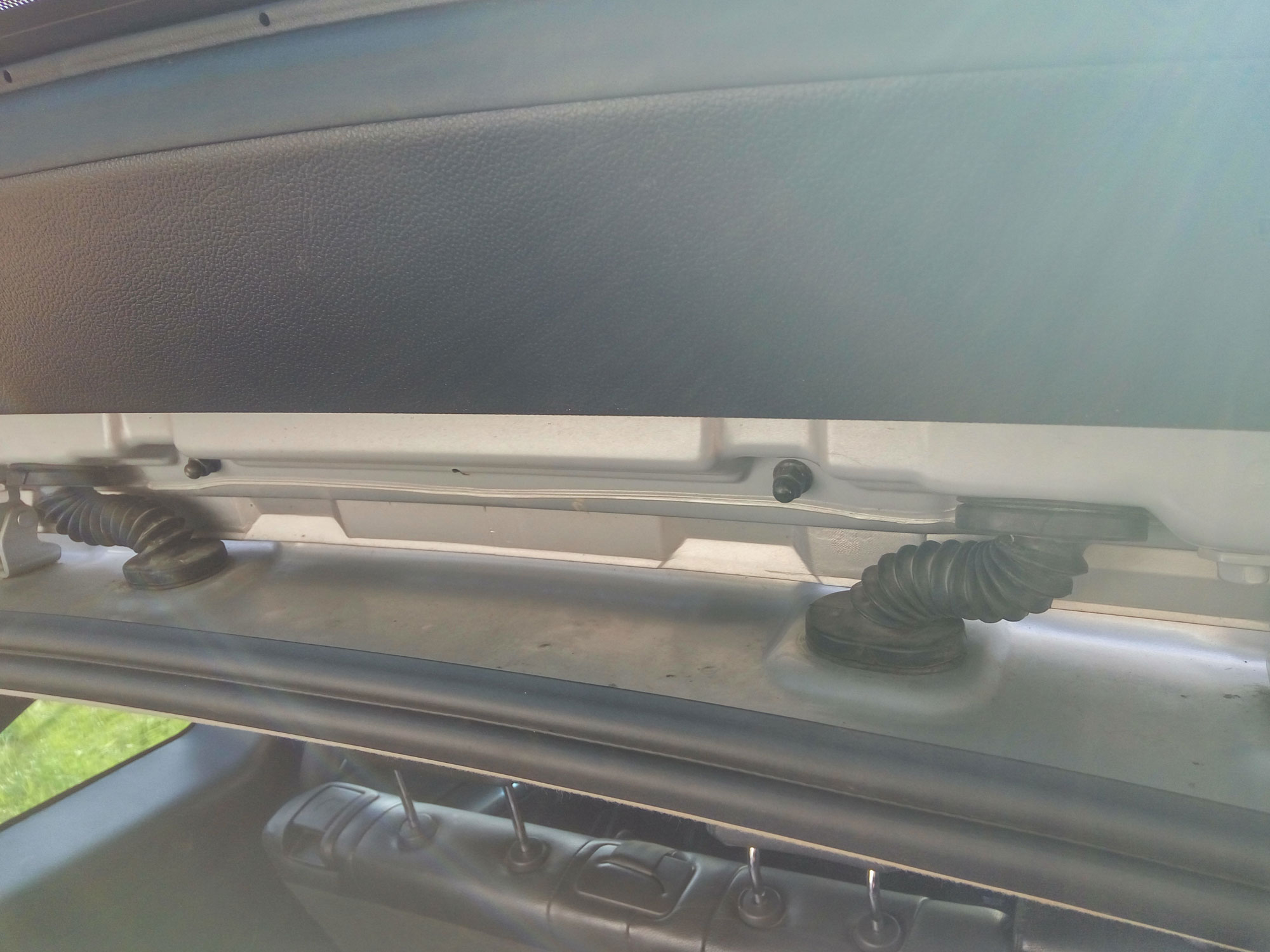

Kabel poprowadź progami.

Post autor: bubek4070 » 20 kwie 2017, o 05:46
Ja też ciągłem kabel do kamery ale wszystko puściłem dołem pod listwami,
