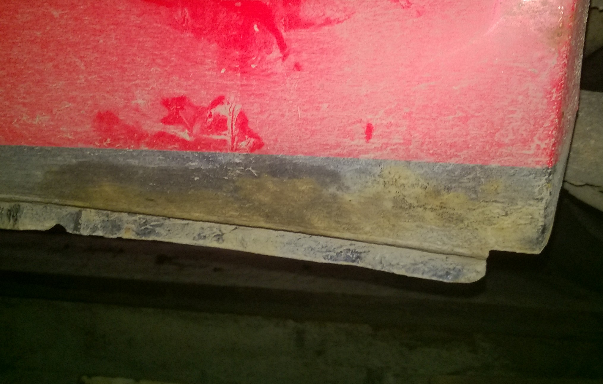

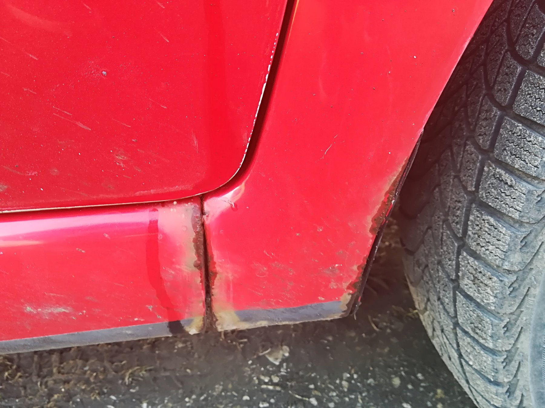

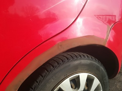

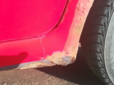

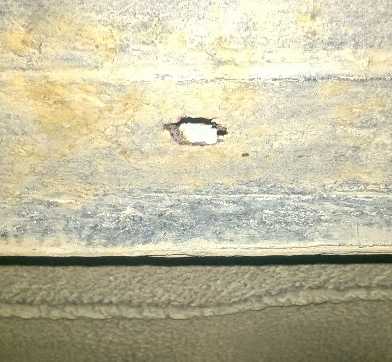

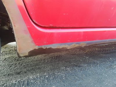

Tu mam zdjęcia przedstawiające korozję progu w moim Chevrolecie, da rady to jeszcze jakoś załatać ?

Re: Matiz 2006, korozja nadwozia :(
Post autor: Sebastian » 2 kwie 2017, o 20:06
Ktoś już walczył, ale może sprytny blacharz dorobi co trzeba z arkusza blachy i "będzie żyło" :)

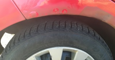

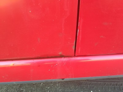

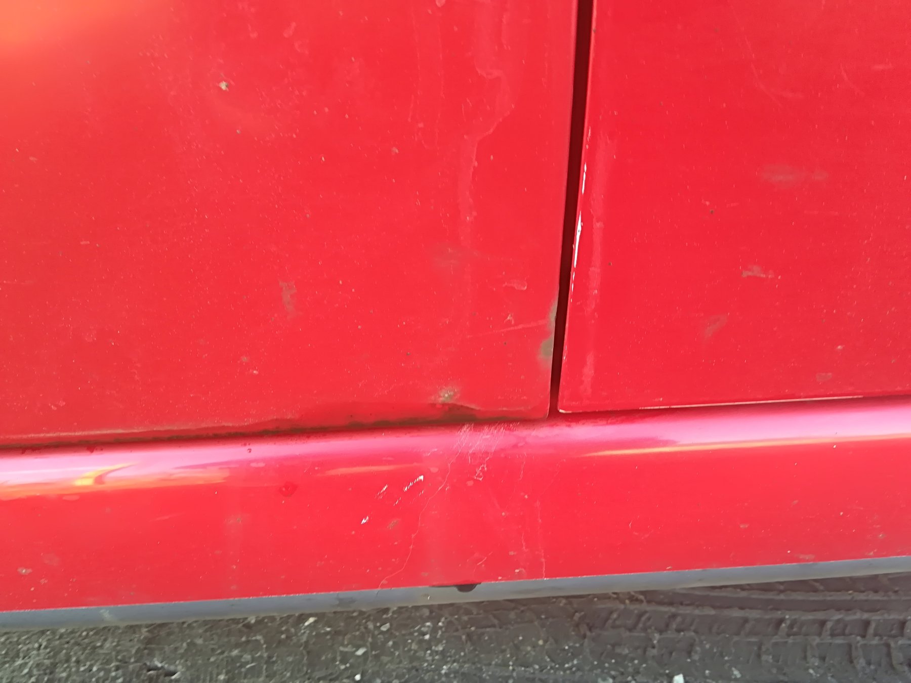

Hej, mógłby mi ktoś pomóc dokonać wyboru? Auto po zimie strasznie skorodowało i nie wiem czy dalej w nie inwestować, czy zmienić samochód :oczekuje:. Problem jest tego typu, że ciężko znaleźć za takie pieniądze młode, bardzo łatwe w prowadzeniu auto segmentu A, ale ta korozja mnie dobija :pomoc:
Myślałem nad wymianą nadkoli tylnych, ale zauważyłem, że zaczął gnić na progach z przodu, tylnym pasie, drzwiach od kierowcy i pasażera z tyłu, oraz na spodzie maski :cry:
Czy warto w niego inwestować czy np. trochę dołożyć i kupić np. M300 lub C1. Proszę o opinie

Ty malowałeś go tą minią ?
Tutaj na chwilę obecną do wymiany progi + reperaturki nadkoli. Z drzwiami i błotnikiem przód bym na razie bym się wstrzymał (bo jedyne dobre wyjście to wymiana na nieskorodowane elementy, bo tego nie warto rzeźbić). Myślę, że naprawa będzie się mieścić w okolicy 2000-2500zł (i to u "tańszego" blacharza).
Ale jeśli blacharz i lakiernik się przyłoży, to z kilka (4-5) lat spokoju, z progami i nadkolami.

Tak, nadkola próbowaliśmy trochę poprawić trochę w październiku, ale jak oczyściliśmy to tam była sama szpachla, więc tylko trochę wyrównaliśmy szpachlą i pomalowaliśmy podkładem bo lakieru nie było sensu nawet dawać...
Próg jak kupiliśmy był już barankiem pomalowany, nalożyliśmy tylko drugą warstwę, aby nie rzucało się tak w oczy. Nie próbowaliśmy go ratować bo byliśmy pewni, że wyjdzie dziura... Wszytko miało być robione na wiosnę, ale korozja trochę szybko się rozprzestrzeniła...
Zastanawialiśmy się nad repertuarką nadkola (jest ona z kawałkiem progu) bo są po 100 zł na stronę, ale zobaczyłem, że zaczął gnić na łączeniu progu i błotnika z przodu oraz na drzwiach i nie wiem czy będzie się to kalkulować.
