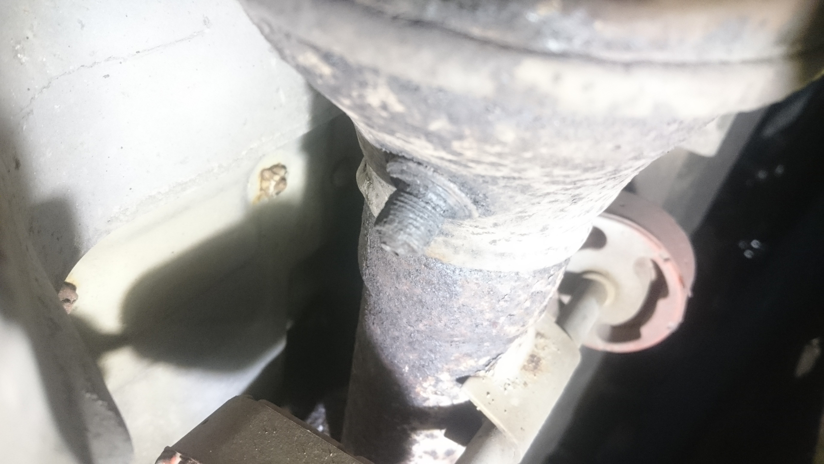

Witam, posiadam Chevroleta Nubire z 2.0 DTCi 121km z 2007r, mój problem polega na tym że któregoś razu gdy zajrzałem pod spód auta zauważyłem że przewód od DPF-a nie jest przykręcony do DPF-a a nakrętki nie ma, może ktoś wie gdzie taką nakrętkę dostać?
Zdjęcie w załaczniku.

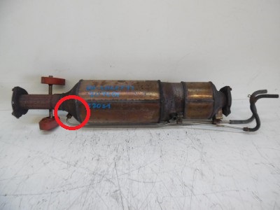

wystarczy klapę podnieść i czujnik jest kolo osłony silnika po prawej stronie, tak cos kolo turbiny.
Takie cos:

Pokaż jak to wygląda z bliska + zmierz gwint, może cos się da dobrać.

Z bliska to wygląda nie za ciekawie :| bo wygląda tak jak by nie było to podłączone od dawna ale nie jestem pewny bo auto mam od czerwca tego roku.
A gwintu prawie nie ma.

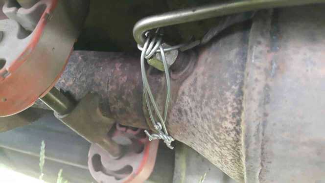

U mnie to samo się stało, resztki nakrętki były jeszcze na gwincie a gwint niestety też trochę skorodowany.
Tymczasem przy użyciu innej nakrętki przewód został "przydrutowany".
Docelowo planuję użyć nakrętki od przewodów hamulcowych M12x1 jednak trudno będzie założyć ją na ten przewód gdyż z obu jego stron są grzybki a przewód stalowy...
Nie wiadomo też ile taka nakrętka wytrzyma ale może na jakiś czas starczy.
A tobie udało się już to naprawić?

Tak ja już mam to na szczęście za sobą, przegwintowałem to i założyłem makrętke.
