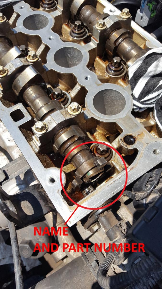

fabi7710 pisze:Koszt wałka 780 zl + 12 wysylka.
Szkoda, że nie dotarła do Ciebie moja wiadomość -byłoby dużo taniej. Ale teraz będę wałek trzymać dla siebie w razie "w".
Uszkodzenie nastąpiło w tym miejscu ?

Re: uszkodzony walek rozrzadu cruze 1,6 124km
Post autor: Robbo » 18 gru 2016, o 18:13
Pisałem w innym wątku że uszkodzenie to jest na skutek niefrasobliwości "fachowca" przy blokowaniu rozrządu
