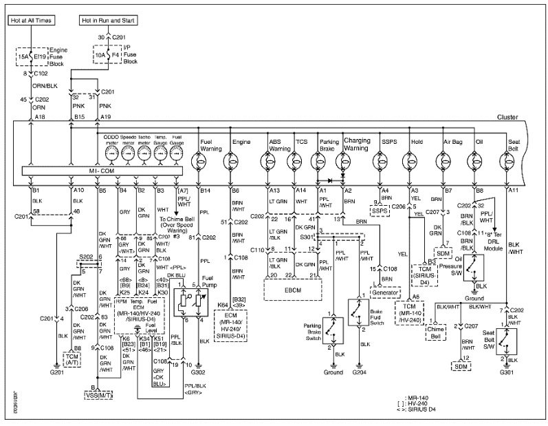

Na schemacie nie ma nic innego jak:
- kabel
- czujnik
- licznik

@etac dysponujesz jakimś schematem wiązki przy liczniku?
Wysłane z mojego ASUS_Z00VD przy użyciu Tapatalka

Re: Kontrolka ciśnienia oleju.
Post autor: etac » 19 lis 2016, o 13:19
lacetti wskaznik.png (137.12 KiB) Przejrzano 4374 razy

Post autor: macieq03 » 19 lis 2016, o 13:24
Dzięki, przerobię to jeszcze raz w wolnej chwili.
