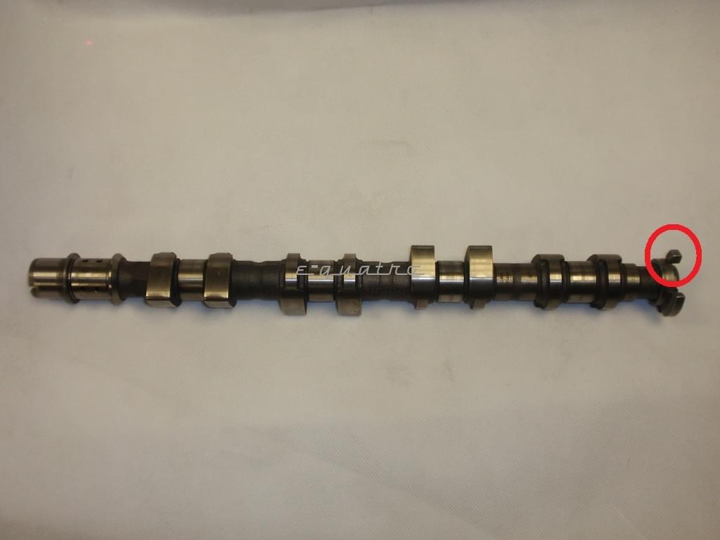

Pierwsze pytanie było, jaki to błąd (kod błędu)? Bez odpowiedzi. Brak nawet informacji, jaki silnik kolega ma pod maską, ale zakładając, że jest to jednostka benzynowa 1.6 lub 1.8 nie ma możliwości odłamania się czegoś aluminiowego od wałka rozrządu. Nie wiem, czy kolega widział kiedykolwiek ów wałek, obojętne dolotowy czy wylotowy? Chodzi o te takie dwa podłużne wałki sterujące otwieraniem się zaworów:
tak to wygląda w naturze:
Po lewej stronie na wałkach są osadzone koła regulatora zmiennych faz rozrządu, też bynajmniej nie aluminiowe.
Stąd uzasadnione podejrzenie, że ktoś kogoś robi w przysłowiowego 'Bola'. Bez urazy, zakładam że jesteś ofiarą a nie sprawcą.

To była ta część:
Mechanik z nie duża siłą pokazał mi jak lamie się ta część. Materiał był aluminiowy.
Mój cruze to 1.8 141KM, benzyna z LPG. Rok 2010.

Chyba to jest pozycjoner czujnika wałka, ale on raczej nie jest aluminiowy. Nie mogłeś od razu podać o jaki element chodzi. Po co takie zagadki? Wg mnie cały wałek do wymiany.

No to jeszcze pytanie, co oznacza 'dałem samochód do rozrządu', bo chyba wszyscy rozumieją to jako wymianę paska rozrządu, napinacza i pompy wody? Po co był zdejmowany wałek?
Wałek jest odlany z żeliwa, a elementy na końcu służą do informowania czujnika położenia wałka rozrządu o pozycji wałka, więc nie mogą być nieżelazne. Jeżeli się odłamało, trzeba wymienić wałek.

Dragen nie stresuj się, im więcej danych podasz zawsze tym łatwiej zdiagnozować usterkę, a jak widzę po postach to doszliście do rozwiązania ;) A na koniec, zmień mechanika, bo ten co robił to jakaś trąba jest, chciał coś tam naprawiać, ale nie wałek, który jest jedną całością :D Niestety takie rzecz należy wymieniać w całości a nie sztukować. To tak jakbym stwierdził, że w kole coś mi odpadło więc coś tam dospawam i będzie grało, niestety nie będzie, bo są obciążenia i praca, a partactwo to sam mogę sobie zrobić w wykonaniu np. oklejaniu szyb, a nie w mechanice ;)

Gość który robił mi rozrząd to główny mechanik w peugeocie. Miałem wymieniać sam wałek ale mechanik zauważył tą złamaną część. Dał ją do naprawy ale nie zrobili tak jak ma być ( wtoczyli nową końcówkę ) i sam mechanik ja musiał poskładać. Widocznie tak jak mówicie, że trzeba wymienić cały nowy wałek, a nie starać się go naprawić. Zapłaciłem 1400zł ze wszystkim i mam mu płacić jeszcze za nowy wałek czy reklamacja ?

Tak wymienił, ale złożył stary wałek. Szkoda bo nowy kosztuje ok. 450zł, a policzył sobie za stary 380zł. Wolałbym nowy.
