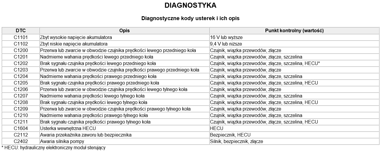

Aveo 1.4 16v LT 2006 macie te kody błędów
znalazłem jeszcze cos takiego
C1200 Przerwa lub zwarcie w obwodzie czujnika prędkości lewego przedniego koła
C1201 Nadmierne wahania prędkości lewego przedniego koła
C1202 Brak sygnału czujnika prędkości lewego przedniego koła
C1203 Przerwa lub zwarcie w obwodzie czujnika prędkości prawego przedniego koła
C1204 Nadmierne wahania prędkości prawego przedniego koła
C1205 Brak sygnału czujnika prędkości prawego przedniego koła
C1206 Przerwa lub zwarcie w obwodzie czujnika prędkości lewego tylnego koła
C1207 Nadmierne wahania prędkości lewego tylnego koła
C1208 Brak sygnału czujnika prędkości lewego tylnego koła
C1209 Przerwa lub zwarcie w obwodzie czujnika prędkości prawego tylnego koła
C1210 Nadmierne wahania prędkości prawego tylnego koła
C1211 Brak sygnału czujnika prędkości prawego tylnego koła
a tu jest link forum
http://forum.chevrolet.org.pl/printview ... 90&start=0

- Posty: 24969

Re: Problem z ABS
fajny opis kodów masz może wszystkie kody oprócz abs
bo jak widzę obrazek z kodami to mi wygląda na czujniki
a te kody co podalem w czesniej to były z gniazda obd ze pompa jest walnieta
www.download.mojakomorka.eu/2_system_obd.html
- Posty: 24969
Re: Problem z ABS
no to chyba lepiej. Opisy kodów pobrane są z TIS dla Chevroleta
