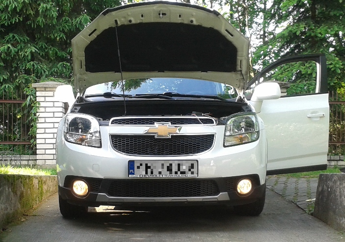

Zamontowałem układ ograniczający moc żarówek halogenowych w lampach przeciwmgielnych do 35% ich nominalnej mocy. http://allegro.pl/modul-dzienne-z-dlugi ... 27254.html
Mają robić za DRL. Wszelkie aspekty prawne biorę na klatę. 8-)
Układ jest wstawiony tak, że jego demontaż zajmuje ok 2min. To dla mnie główna zaleta i traktuję rozwiązanie tymczasowo do momentu końca gwarancji na samochód. Potem będę szalał z innymi rozwiązaniami. Obecne ma za zadanie oszczędzić plastikowe klosze św. mijania przed temperaturową destrukcją, akumulator a także oszczędzać żarówki H4 renomowanej firmy dostarczane przez nieocenionego, najlepszego, doskonałego, wszystko-mającego i to czasem w super cenie - naszego konradoooooo. Dodatkowo ma to być doświadczenie praktyczne, czy taka praca w obniżonej mocy nie szkodzi żarówkom halogenowym lamp przeciwmgielnych - wg teorii, tak może być.
Efekt wygląda ok. Świeci żółtawo(mnie to nie przeszkadza), bardzo podobnie jak lampy DRL na żarowych lampkach 21W np w skodach.

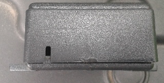

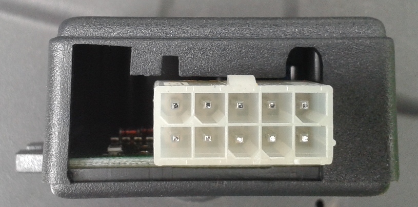

Funkcjonalnie jest ok. Mi pasuje, bo ma możliwość programowanej konfiguracji, sygnalizację, wykrywanie zwarcia (znaczy też zabezpieczenie przed nim) oraz przerwy, łyka eko- ładowanie - od strony konstrukcji elektronicznej jest OK :ok: . Szkoda, że nie można go ustawić np na 40%, no ale na taką max moc był zaprojektowany. Moduł oferowany był w nazwie jako "profesjonalny" - niestety mało z profesjonalizmem ma jego obudowa. Komuś zostały obudowy z innej elektroniki i wykorzystał, efekt taki, że są dziury wielkości konia po jakiś gniazdach, których tutaj nie ma. Więc totalna lipa pod względem szczelności i odporności na wilgoć. Trzeba to będzie jakoś zrealizować we własnym zakresie. Napisałem do sprzedawcy o tych dziurach w obudowie ale udał, że to nie problem i zaproponował schowanie w skrzynce bezpieczników. Nie będę go z tego powodu zwracał ale sprzedający pozytywa nie dostanie. Niby drobiazg ale psuje pełnię zadowolenia. Wg mojej skali 0..10 dałbym mu w tej chwili 8pkt.

:lol: Pierwsze co zrobiłem to zajrzałem do środka. Zwłaszcza że otwory jak oka cylkopa do tego zanęcały. Ale tam jest jakiś układ programowalny typu uC więc nic tu nie nabzyka.

Tak wygląda obudowa :H ,
zabrałem moduł do domu. Zrobię jej rewitalizację.

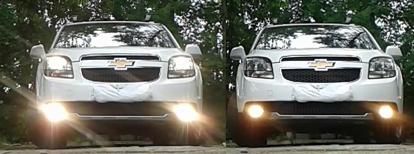

Nagrałem dziś krótki filmik.
Film lekko przekłamuje kolorystykę, rzeczywistości jest bardziej żółte zarówno pm jak i główne reflektory.
Dla porównania w 33 sekundzie halogeny PM włączone są normalną mocą. Pochodziłem sobie i poobserwowałem z różnych kątów i odległości jak to widać. I stwierdziłem, że reflektory pm doskonale nadają się jako światła dzienne. Świecą szeroką płaską wiązką, więc widoczne są doskonale z szerokiego kąta poziomego a równocześnie nie oślepiają z kąta pionowego. To sprawia że z dużej odległości auto bardzo dobrze widać mimo obniżonej mocy żarówek. Czyli spełnia podstawowe zadanie świateł dziennych, być dobrze widocznym w dzień i nie oślepiać. :ok: Szkoda że formalnie nie jest takie rozwiązanie akceptowane. Brakuje głupiego napisu RL na kloszu. Jest tam E13 PL (cokolwiek to znaczy) i jest B (p-mgielne) . Gdyby rozgnieść jakąś muchę na literce P mogła by wyglądać jak słabo czytelne R :lol:
To jeszcze porównanie

:D Ja też pytałem. Takie zastosowali klucze mosfetowe i tak widocznie wychodzi że max 35%. Pewnie by dało lepiej dla słabszych żarówek ale nigdy nie wiadomo jakimi żarówkami użytkownik to obciąży. Chociaż widziałem moduł z regulacją chyba do 70%. Ale nie trzeba więcej niż35, uwierz, dobrze świeci. W prostszych rozwiązaniach bez regulacji, jest na ogół stałe 30% mocy. Mocniej to za bardzo by zaczynało przypominać p-mgielne. A tak to wypisz wymaluj fabryczne DRL na żarówki żarowe 21W.
