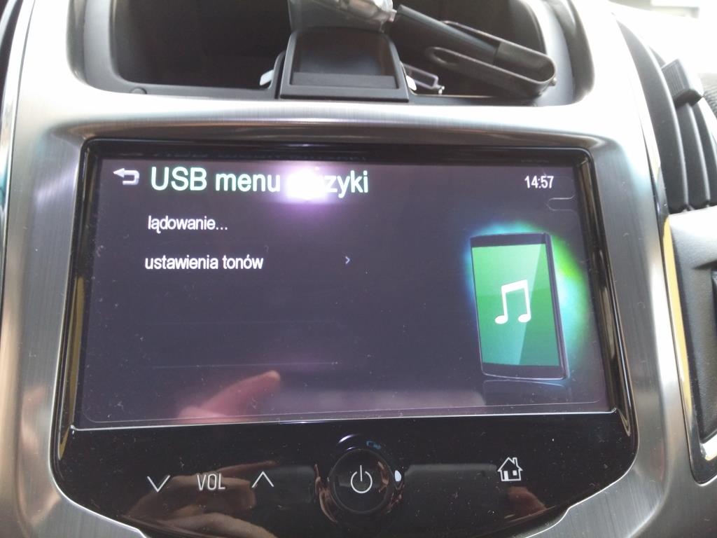

Post autor: etac » 14 gru 2014, o 19:55
Polska jężyk trudna język
Ciekawe tylko co ląduje i gdzie? :rotfl:
I drugie, to ciekawostka do dalszego rozwoju :ocochodzi:

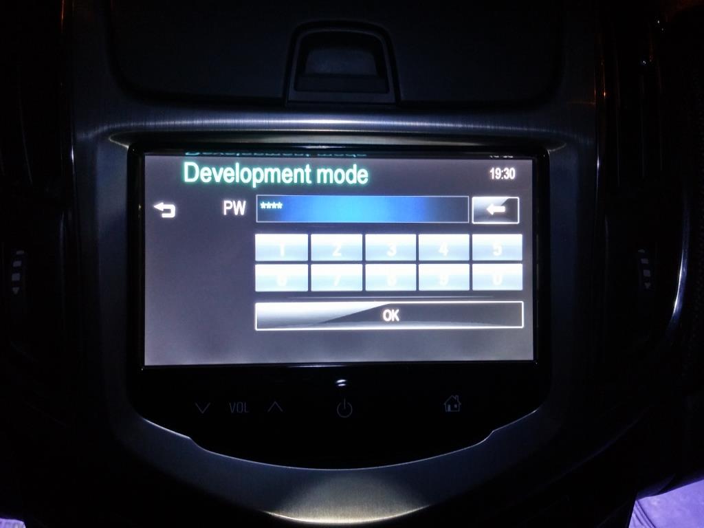

DEVELOPMENT MODE MYLINK

Re: Ciekawostki z MyLink
Post autor: etac » 18 lis 2015, o 21:51
https://vid.me/n6YW
SENHA LIBERADA PARA AS VERSÕES 13, 20, 23, 24 e 16
A SENHA É >>>>>>
20110827
VIDEO DO ACESSO AO DEVMODE! https://vid.me/n6YW
There are 5 different passwords:
3C948: 20110323 (g_bIsShowDevMode=1, g_nDevModeUser=0, IpcPostMsg(0x15,6,0x78,0)) (enable Dev Mode 1)
3C94C: 20110529 (IpcPostMsg(0x15,1,0x86,0)??
3C950: 20110827 (g_bIsShowDevMode=1, g_nDevModeUser=1, IpcPostMsg(0x15,6,0x78,0), IpcPostMessage(0x15,3,0xF9,0)) (Enable Dev mode 2)
3C954: 20120704 (IpcPostMsg(0x15,0x13,0x6A,0)??
3C958: 20120312 (g_bIsShowDevMode=0, g_nDevModeUser=0) (disable dev mode)
Dev Mode 2 adds these options: Radio Test Mode, Explorer Test Mode, RDS Test Mode, Tuner Test Mode, RDS AF Log, AM Test Mode, SW Update, Smartphone link version, Smartphone link debug.

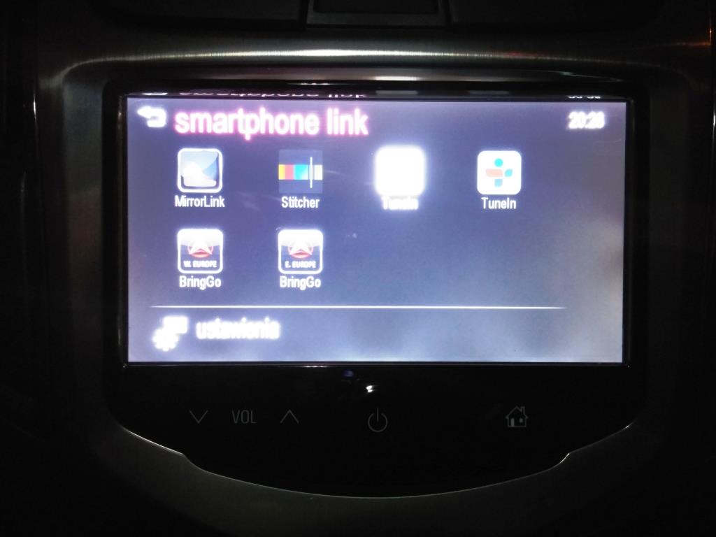

Post autor: etac » 17 gru 2015, o 21:25
No to mam juz MirrorLink (niestety polskie fora nie wspierały tej akcji)
wszystko dzięki kolegom z Rosji i Brazylii -> http://www.chevrolet-cruze-club.ru/foru ... 8&page=508
plik ClientAppInfo.bin - http://www.chevrolet-cruze-club.ru/foru ... 1449255107
Ja juz mam - teraz tylko musze telefon zmienić {:/
