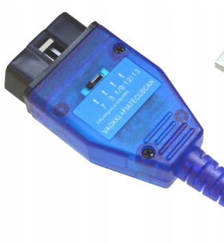

A co do kabla to może być ten z przełącznikiem? jest na FTDI
2022-05-19 21_09_44-NVIDIA GeForce Overlay DT.png (125 KiB) Przejrzano 2761 razy
Re: Problem z ABS aveo t250
Post autor: bubu1769 » 19 maja 2022, o 21:13
Tak, powinien się nadać. Ustaw go na pin 7.

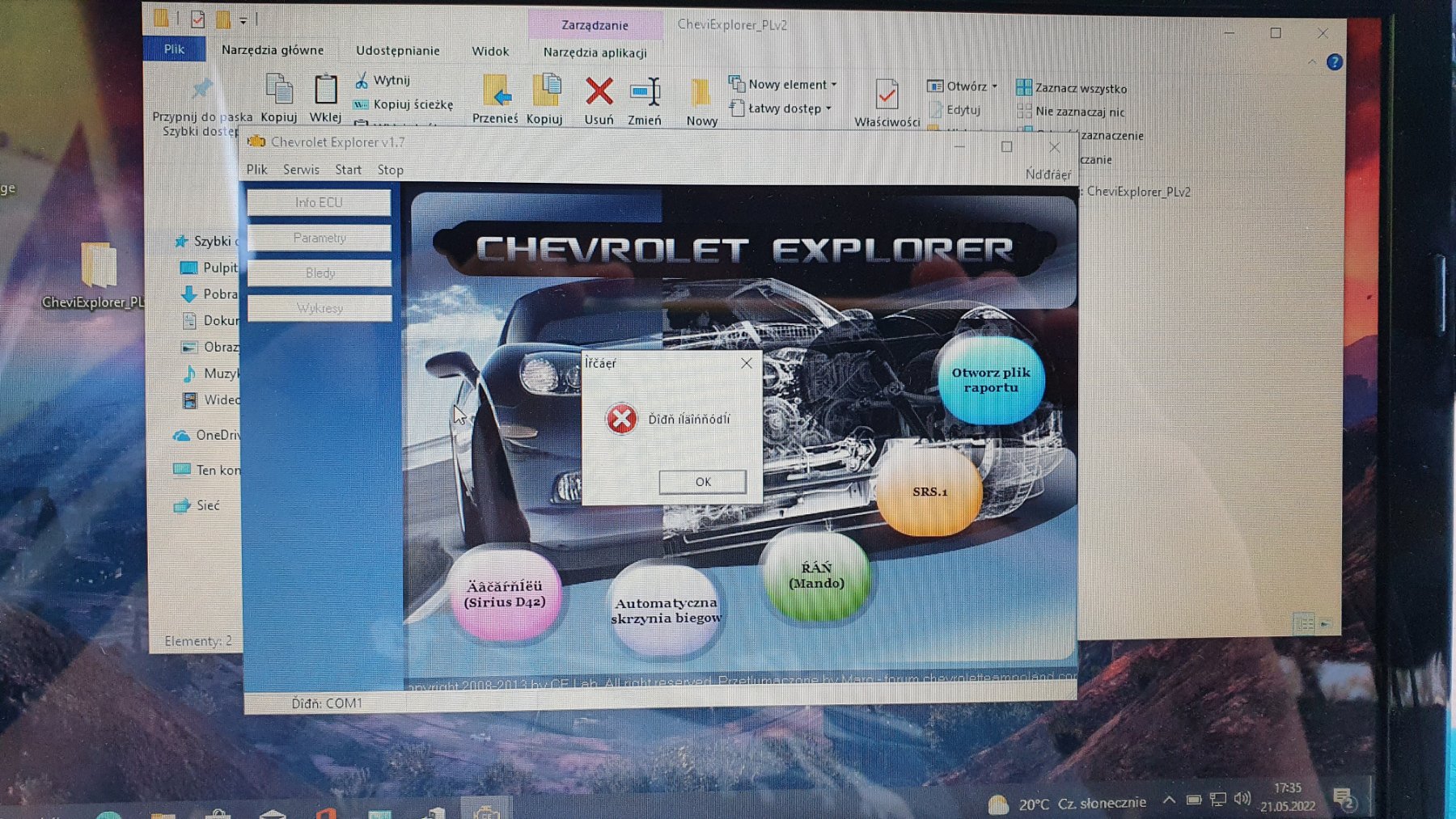

Post autor: Jacula » 21 maja 2022, o 17:37
Próbując połączyć się z autem caly czas mam jakiś błąd. Sterowniki zainstalowane
Post autor: bubu1769 » 21 maja 2022, o 19:06
U siebie też miałem chyba problemy z połączeniem się z ABS przy pomocy CE, wypróbuj CASCADE.

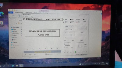

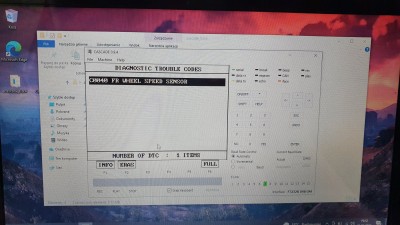

Post autor: Jacula » 21 maja 2022, o 19:13
Dasz jakiś link do niego bo nie umie znaleźć zbytnio.
Chyba to dobre wieści
Wymiana samego czujnika powinna pomóc?
Post autor: bubu1769 » 21 maja 2022, o 20:00
Trzeba najpierw sprawdzić czy to kwestia samego czujnika czy może koronki na piaście, albo nawet samej instalacji.

To zaraz zdejmę koło, próbowałem jeszcze raz odczytać to na tym komunikacie się kończy
Post autor: bubu1769 » 21 maja 2022, o 20:19
Dziwne, nie przestawił ci się czas przełącznik na wtyczce?

Post autor: Jacula » 21 maja 2022, o 20:22
No właśnie nie przestawił a co do koronki to poza rdzą nic jej nie dolega
