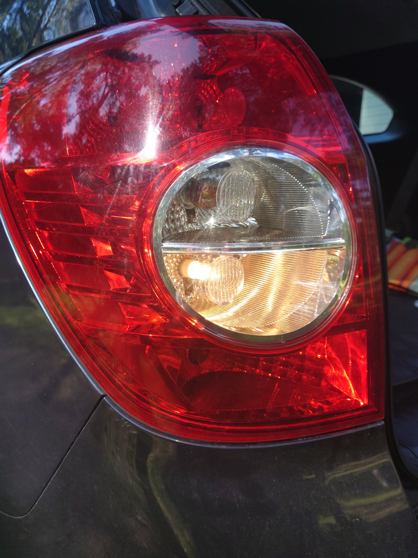

W trakcie montażu stacji multimedialnej i podłączania kamery cofania niestety zrobiłem lekkie zwarcie w lewej tylnej lampie - dokładnie na żarówce wstecznego w tej lampie - podpinałem się na krótko aby sprawdzić czy kamera działa no i niestety się zwarło :( ).
Wywaliło bezpiecznik F9 /BCM (VB4)/
Po wymianie bezpiecznika efekt jest taki, że lampy od wstecznego świecą się cały czas i dodatkowo aktywne są czujniki cofania (niezależnie od położenia dźwigni zmiany biegów). Lampy wstecznego świecą nawet przy wyłączonym zapłonie i dodatkowo na zamkniętym z pilota samochodzie)

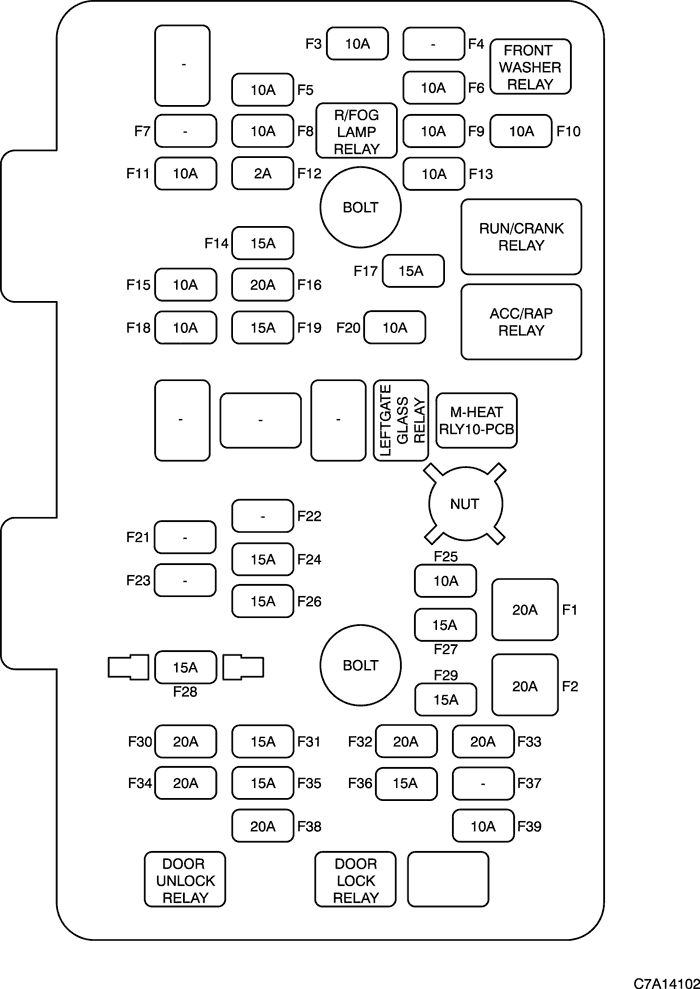

Na początek pokaż który bezpiecznik wymieniałeś bowiem z doświadczeniem że nie zawsze rozpiski i oznaczenia skrzynek w internecie nie zawsze się pokrywają z tym co jest w TIS-ie.
Według TIS-a bezpiecznik F9 odpowiada za: RZEKAŹNIK TYLNYCH ŚWIATEŁ PRZECIWMGŁOWYCH, POMPA PALIWA, CZUJNIK POZIOMU PALIWA, ECM, LUSTERKA, CZUJNIK SPRZĘGŁA

Według tego schematu to wymieniałem F26 (15A).
I po jego wyjęciu światła oraz system parkowania nie działają. Za co on jeszcze odpowiada??
Re: Problem: Po zwarciu cały czas palą się światła cofania :( HELPPP
Post autor: bubu1769 » 1 wrz 2021, o 17:29
Według rozpiski tylko za jedno z zasilań BCM, nie ma nic więcej wyszczególnionego.

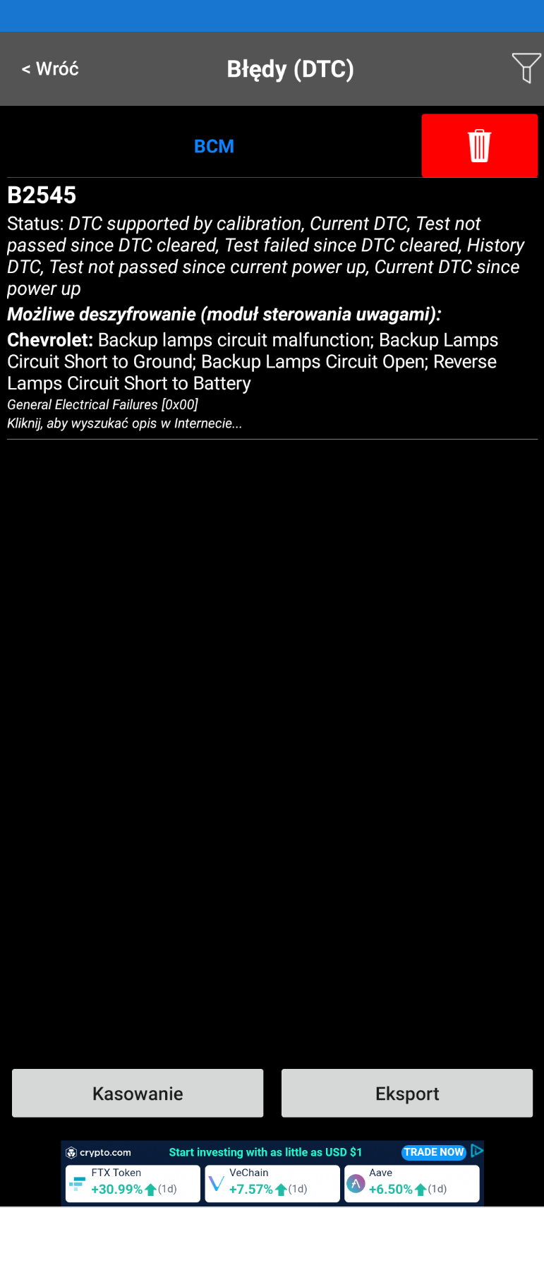

B2545
Power system relay obwód zwarcie do akumulatora
Ja na Twoim miejscu nie wymieniałbym BCM, bo poza tą jedna linia zasilania jest sprawny, do zasilania św. cofania i czujników wykonałbym obwód zastępczy sterowany z czujnika/wyłącznika umieszczonego gdzieś w skrzyni biegów albo przy lewarku, problem w tym co to jest za czujnik i gdzie jest umieszczony w Captivie :zastanawiasie:

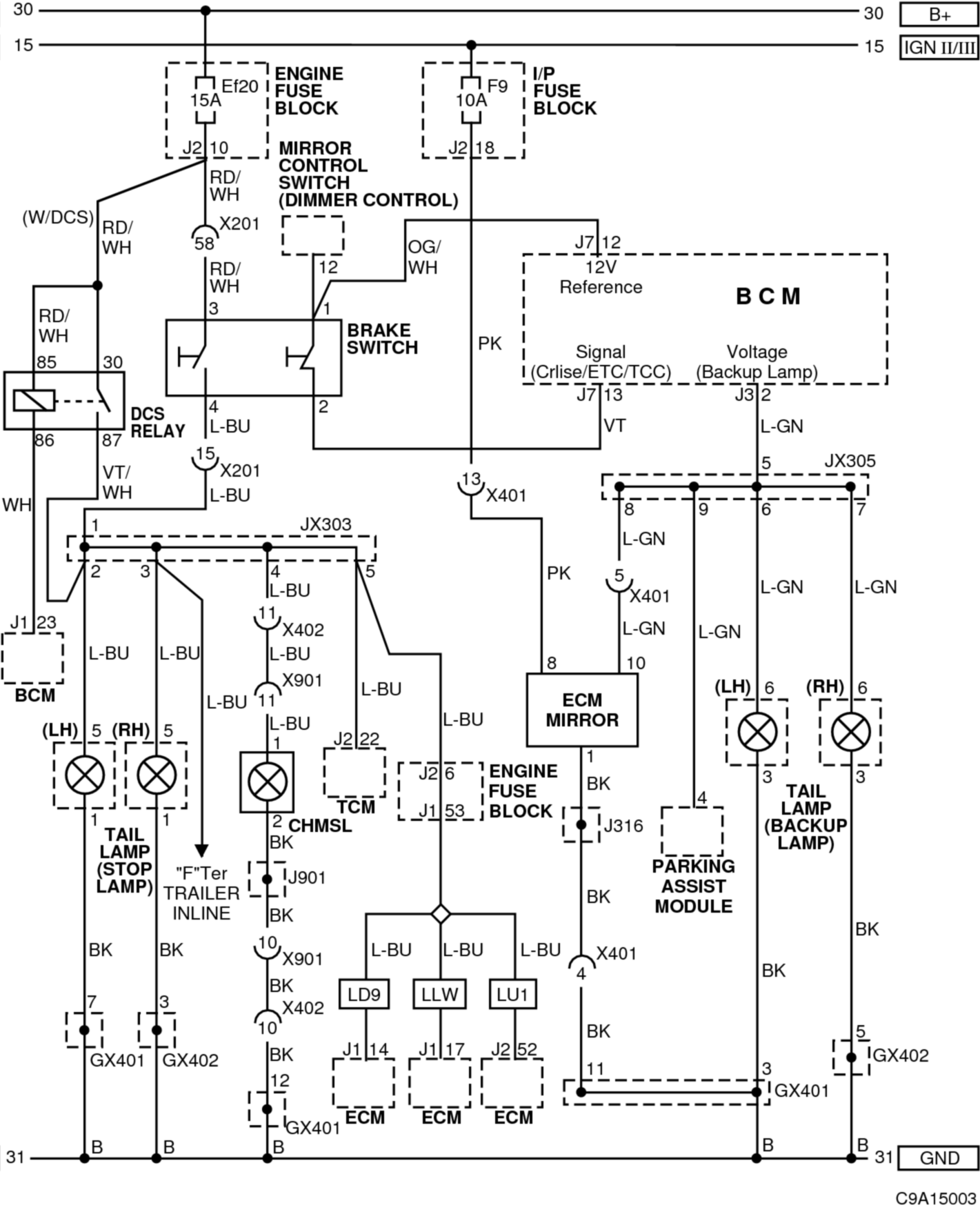

Problem polega na tym że według schematów nie ma "fizycznego" połączenia czujnika wstecznego z lampami.
W skrzyni manualnej czujnik podaje sygnał do ECM a ten przekazuje dalej informacje do BCM po CAN.
W skrzyni automatycznej to sterownik skrzyni podaje tą informacje.
Jeśli dobrze rozumiem schematy to sygnał z gałki do sterownika podawany jest poprzez drabinkę rezystorową i switche wiec w twoim przypadku jest szansa na wyciągniecie sygnału wstecznego bezpośrednio z gałki i wtedy dorobienie prostego układu do załączania lamp i czujników parkowania.
Ale żeby to potwierdzić to bym musiał mieć fizyczny dostęp to takiej gałki.

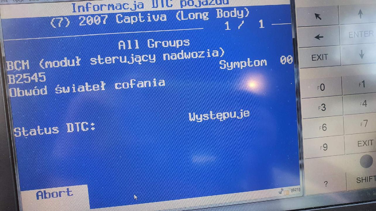

No więc jestem po diagnostyce komputerowej. W sumie jestem głupszy niż byłem. Po podpięciu kompa i włożeniu bezpiecznika światła świecą cały czas niezależnie od położenia dźwigni zmiany biegów.
Jednak po diagnostyce BCM okazuje się, że jeśli lewarek jest na parking to BCM daje informację że lampy są wyłączone. Po przedstawieniu na R BCM daje sygnał o załączeniu wstecznego. Wychodzi na to że BCM jest sprawny a problem dotyczył instalacji. Włożenie bezpiecznika nie powoduje jego palenia. Po prostu po jego włożeniu załączają się lampy wstecznego oraz zaczyna działać parktronic. No i teraz sugestią magika, że problem jest w instalacji (zwarcie lub problem z masą) i trzeba szukać na instalacji. Na jutro jestem umówiony z innym (poleconym przez dzisiejszego) magikiem ja dalsze poszukiwania przyczyny usterki.
Ale sam już nie wiem co o tym myśleć. Bo jak te kable idą ??(podpinałem się pod lewy tył i tam zrobiłem w kostce najprawdopodobniej zwarcie) gdzie mogło dojść do zwarcia/przytopienia (wtyczka wygląda ok oraz okolice wiązki w bagażniku tyle co widać po wyjęciu małego schowka. Czy na drodze jest jakiś przekaźnik (może on się zwarł lub uszkodził) gdzie go szukać?? Czy kable idą od lamp bezpośrednio do BCM przez skrzynkę bezpieczników (mało prawdopodobne). Dziś jeszcze będę troszkę rozkręcać ile się da żeby tą wiązkę obadać ale nie wiem tak naprawdę w którym miejscu najpewniej mogło dojść do jakiegoś zwarcia. Ktoś coś podpowie w temacie?? W załączeniu zdjęcie błędu z kompa diagnosty.

Błąd sugeruje zwarcie do plusa akumulatora, a to może świadczyć o przebiciu tranzystora niezależnie od tego, czy BCM wysteruje go w kierunku przewodzenia, bądź blokuje go :zastanawiasie:

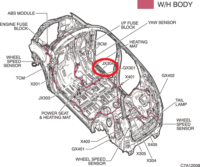

Gdzieś w prawym progu powinna być złączka JX305 w której łączą się przewody od świateł i czujników parkowania, warto ją rozpiąć i zobaczyć co wtedy się stanie.
Na rysunkach jest to chyba zaznaczone jako JX304, ale do takiego złącza nie widzie nigdzie opisu natomiast jest do JX305 i X306.

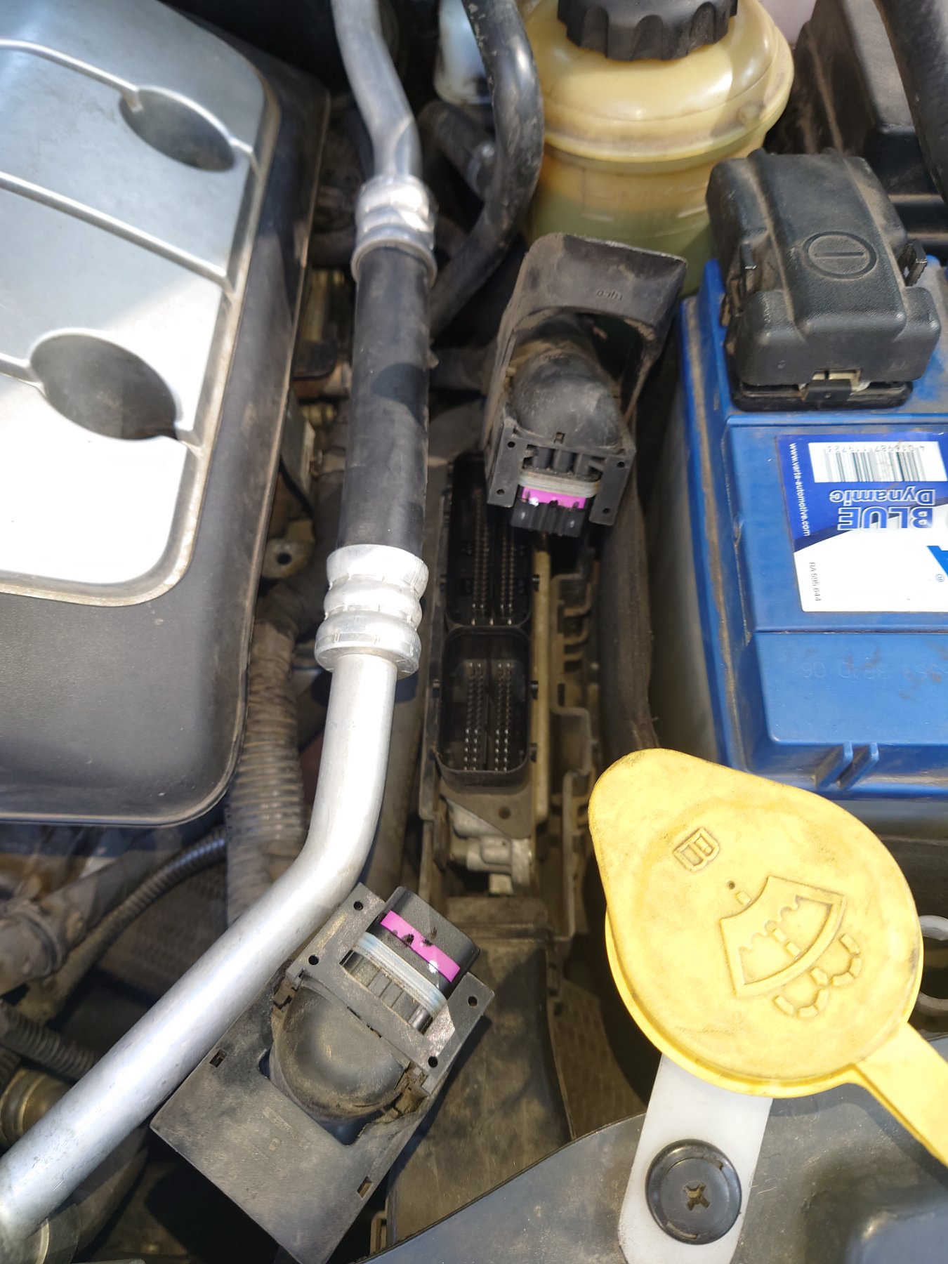

Właśnie zrobiłem kolejny test. Odłączyłem BCM na wyłączonym aku i po jego podpięciu.....lampy dalej świeca.
Post autor: bubu1769 » 8 wrz 2021, o 12:44
To jest ECM, sterownik silnika.
BCM masz w kokpicie.

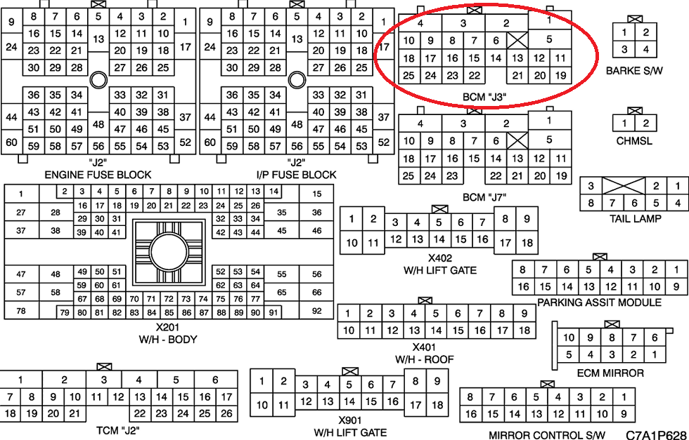

Post autor: bubu1769 » 8 wrz 2021, o 12:56
Jak chcesz odpinać BCM to odepnij tylko wtyczkę J3 odpowiedzialną za światła, resztę zostaw.
