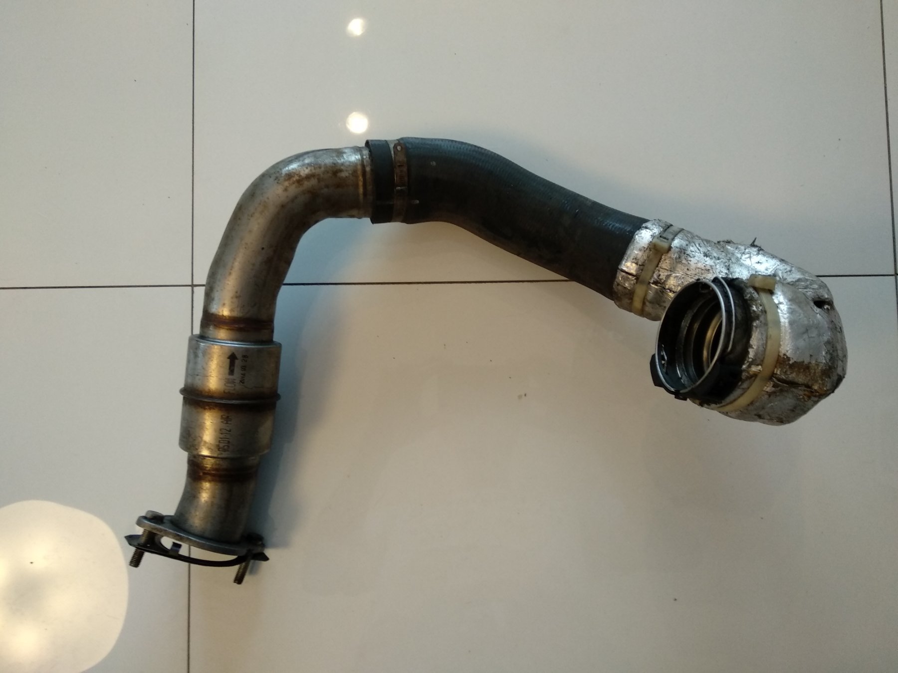

Kolejny etap walki, to rury od turbo, które nie wytrzymały ciśnienia i zaczęły przepuszczać na końcach. Minimalne skrócenie rur i poprawa montażu pozwoliła przywrócić szczelność układu.
Jako ostatni pokład opuścił element 95048393 czyli kolanko łączące rury od turbo z kolektorem ssącym ponieważ zrobiła się w nim dziura.
W sumie mechanik w tak dużym błędzie nie był, gdyż namierzył dziurę, ale ponieważ kolanko i kolektor ssący są z tyłu, dlatego uznał, że 25189093 + 95048393 to jeden nierozbieralny element. Stąd zakup kolektora ssącego przeze mnie. Dopiero przy rozbiórce wszystkiego i przygotowaniu silnika pod demontaż kolektora ssącego okazało się, że dziurawa rurka jest możliwa do odczepienia i wymienienia, a sprawny kolektor pozostał na swoim miejscu bez konieczności wymiany.
Po tak wykonanej naprawie silnik wydmuchał 167KM i 372Nm na hamowni.

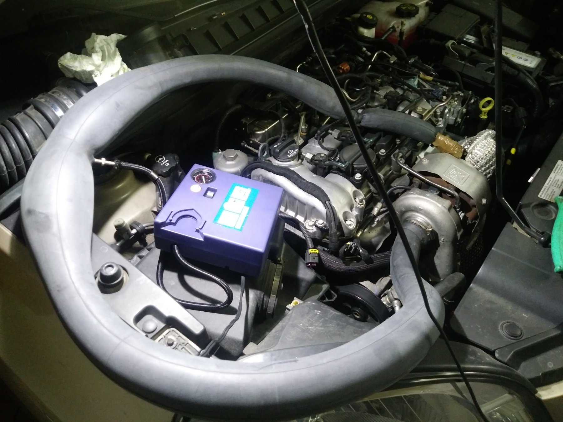

Sprawdz szczelność dolotu np. tak
kochar pisze: ↑17 kwie 2020, o 22:28Sprawdź szczelność dolotu np. moim sposobem.
Tu poczytaj viewtopic.php?f=75&t=7326&hilit=dętka&start=25![]()

Ok. Jeśli dobrze widzę, to jeden koniec dętki na sprężarkę, a drugi zaślepiony i pompujemy, do ilu atmosfer ?
Doczytałem, 2 atm. Ale najpierw sprawdzę to kolano z zatrzaskiem, bo wydaje mi się, że wystarczy przednią dolną osłonę pod zderzakiem odkręcić. Oby starczyło bo demontaż zderzaka to rosyjska ruletka. Te ucha są takie słabe jak skorupka jajka.

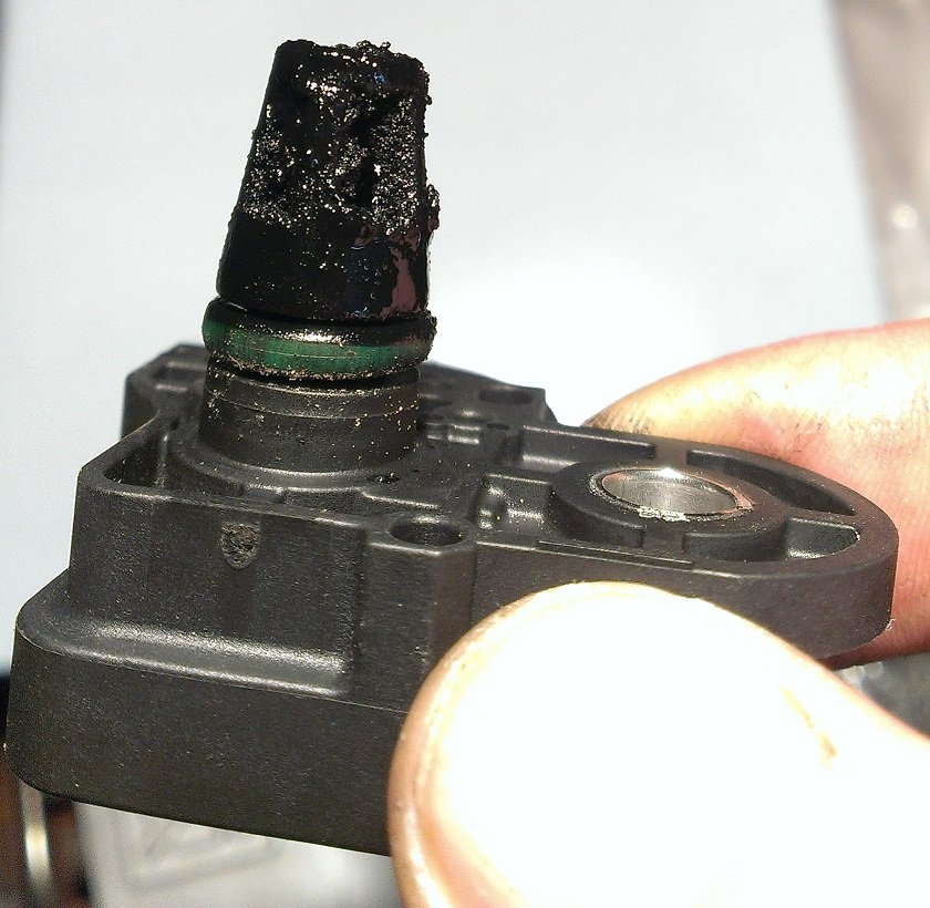

@KapralTM - Niewykluczone, bo dzisiaj musiałem pojechać autem i dalej to samo. najpierw code 84, potem zniknął a zapaliła się żółta kontrolka silnika. Dojechałem ok 60 km/h do domu i pod auto. Okazało się, że wypięło się częściowo (na jednym zatrzasku) kolano przyłącza dolotu do intercoolera. Musiała być to sprawka mechanika od klimy ale nie oto chodzi. Po zatrzaśnięciu kolanka do intercoolera zadowolony przykręciłem dolną osłonę i jazda próbna do Auchana. I dalej pali się kontrolka silnika, dalej gwizd turbiny przy dodawaniu gazu i brak kopa. No i ciekawe czy kolano znowu się wypięło czy jeszcze gdzieś jest nieszczelność. I zamiast pucharu Angli w TV apiać pod auto

Zrobione, auto rwie asfalt dzięki pewnej prowizorce, wymyślonej na poczekaniu. Okazało się, że plastikowe kolano dolotu do intercoolera znowu wypięło się - wypina się tylko górą. Może to efekt zaolejenia albo ten pierścień w kolanie zaciął się albo uszkodził. Od dołu niewiele da się zobaczyć ani zrobić. wymyśliłem taki patent - kolano opasałem dwiema opaskami zaciskowymi plastikowymi, do nich zaczepiłem dwa oringi po filtrach oleju i dalej do tych oringów, szeregowo dwie opaski plastikowe zaciskowe - ostatnia zaczepiona w otworze górnej belki przy pręcie podpierającym maskę - taki wieszak po prostu. Kolano trzyma, auto wróciło do normy. Wymiana kolana raczej odpada na razie, bo raz , że drogie a dwa, że bez zdjęcia zderzaka nie ma szans. Może zanim oringi wyciągną się, zatrzask górny po wjechaniu do iluś tam kałuż nabierze mułu i będzie trzymał tak jak wcześniej, gdy do wypięcia ze starego intercoolera przez godzinę płukałem go strzykawką z płynem odtłuszczającym żeby puścił. Powiedzcie mi teraz jak skasować check engine. Mam wprawdzie jakiegoś OP-coma ale jeszcze go nie używałem i nie mam pojęcia jak i co nim można zrobić.

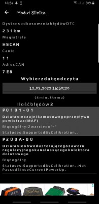

Podłączyłem w końcu OP-coma. Teoretycznie nadaje się do Opli bo jest do wyboru lista modeli tylko Opla, a potem dla wybranego modelu są do wyboru różne wersje silników. Można nie wybierać modelu Opla ale dać automatyczną identyfikację modelu. Pokaże wtedy VIN i parę rzeczy oraz komunikat, że model nieznany. Ja tam coś pogrzebałem, wybrałem Astrę J i wyświetlił błędy: Doładowania silnika i obwodu świec żarowych nr 3 i 4. Po komendzie wyczyść błędy zniknął check engine a na ponownym sprawdzeniu błędów zostały świece żarowe, natomiast na doładowaniu był komunikat, że nie występuje. Po rozpięciu kostki zasilającej świece żarowe rzeczywiście dwie pokazały awarię. Jedna miała opór 98 Ohm a druga 0 Ohm. Pozostałe dwie dobre miały po 1,4 Ohma. Tak więc zakupione już 2 nowe Beru GE127 i czekają na wymianę aż mnie puści rwa kulszowa, która odezwała się po tygodniowym grzebaniu w pozycji schylonej.

Niestety auta się starzeją, a jak serwis robi coś po łebkach i nie sprawdzi szczelności układu dolotowego
2012 -> Chevrolet Cruze J305, 2.0 CDi LT+ Premium
- Posty: 1002
- Reputacja: 13
- Samochód: Captiva lift 2013
- Silnik: 2.0d 163KM
Re: Code 84, spadek mocy. Kolektor ssący do wymiany? Cruze 2.0 163KM
Od czego te rury tak pękają na potęgę albo je wywala z intercoolera? Turbosprężarka przeładowuje i materiałów wytrzymuje? Albo układ pod słabsze silniki robili z mniejszym doładowaniem?
