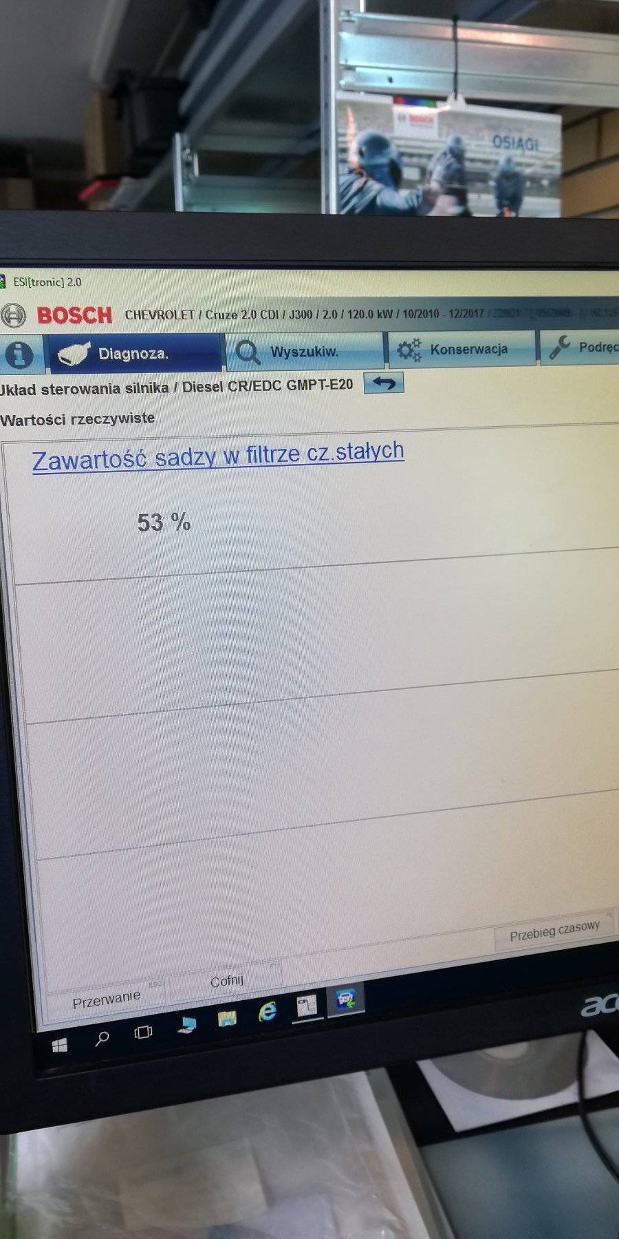

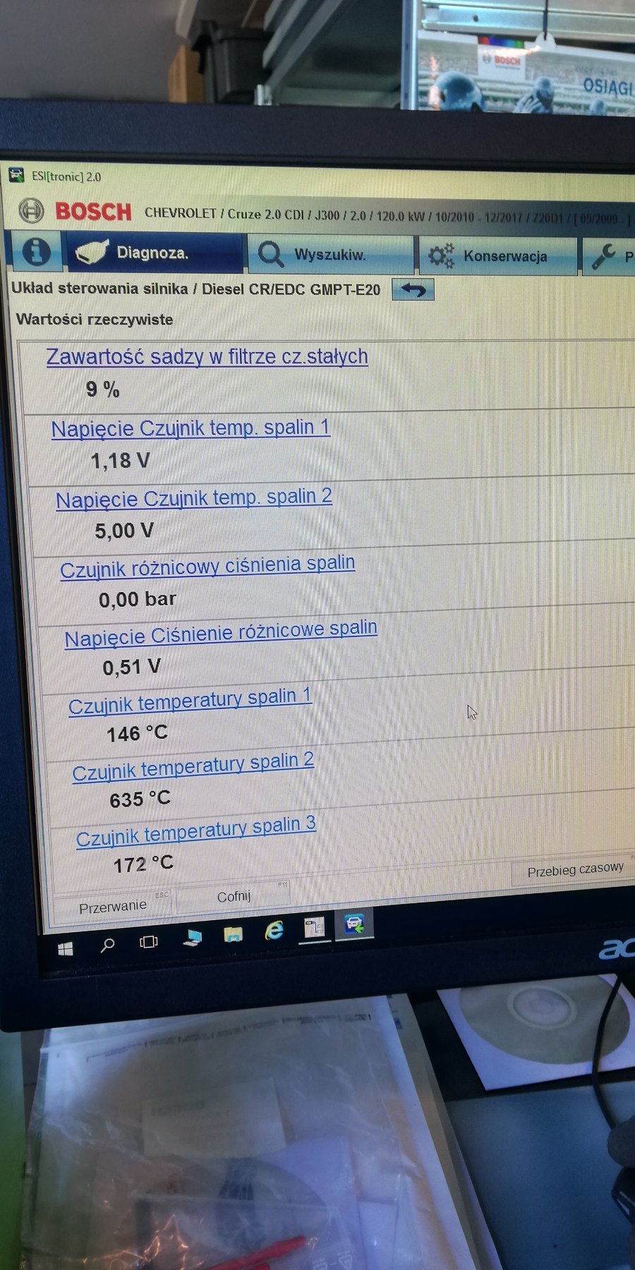

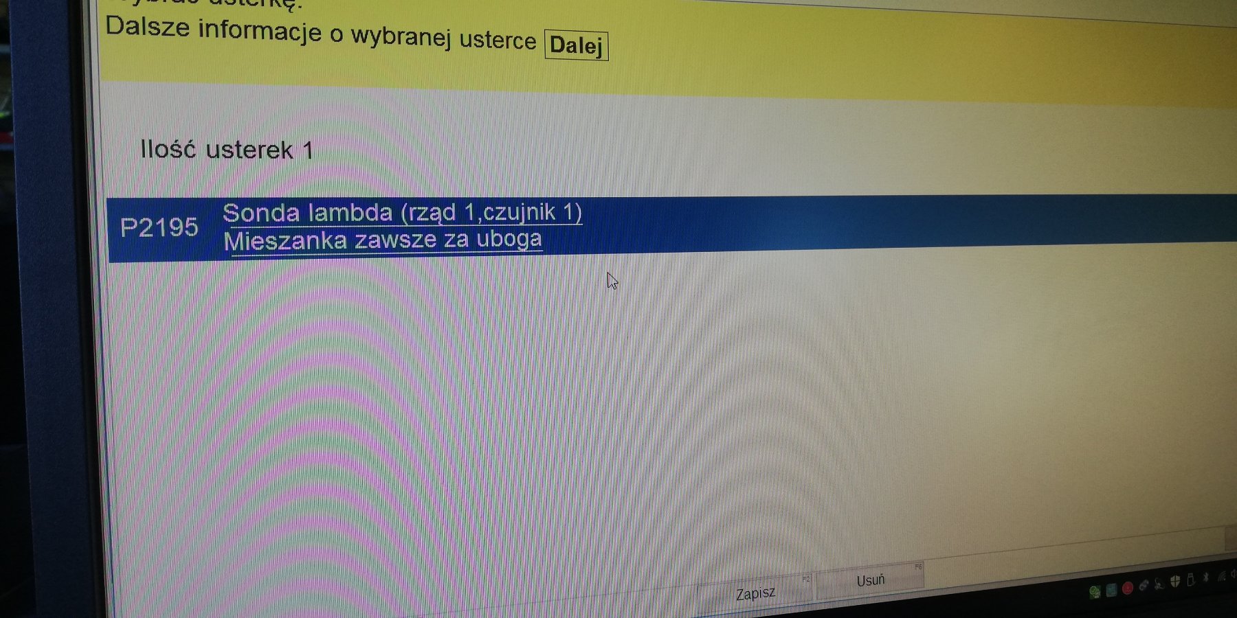

Problem jest taki że autko zaczęło więcej palić i mam wrażenie że często wypala się DPF... Nawet w dniu wczorajszym można powiedzieć że zaraz po uruchomieniu pojazdu, przejechaniu paru kilometrów komputer wykazywał duże zużycie paliwa, autem szarpało tak jak by się wypalał, ale co mnie trochę zdziwiło że temp. silnika była moim zdaniem za niska.... Tak więc obserwacji nie ma końca i dzisiaj pojechałem odczytać błędy w kompie.... Wyszedł jeden błąd "Sonda Lambda" mieszanka zawsze za uboga" - błąd usunięty, dodatkowo sprawdzenie parametrów filtra DPF oraz czujników więc w drogę sprawdzić na autostradzie. Jedziemy, auto w miarę się rozpędza, normalna jazda i przy przekroczeniu 2500 obrotów na 6 biegu przy prędkości ok 160km/h zapaliła się kontrolka pomarańczowego samochodziku w raz kodem 84... Brak reakcji na gaz - zero przyśpieszenia... Po ponownym uruchomieniu pojazdu wszystko wróciło do normy... Wróciłem ponownie odczytać błędy i tu jest problem ponieważ nic się nie zapisało... W załączeniu foto z kompa diagnostycznego przez jadą po usunięciu błędów i po ponownym odczytaniu... Czy spotkaliście się z takim problemem???? widziałem na forum że jest trochę podobnych problemów, ale może ktoś miał dokładnie taki przypadek i udało mu się wyjść z opresji nie inwestując w dużą wymianę części i mechaników...

Prawdopodobnie umiera sonda. Jaki masz przebieg ?

Opis bledu i mozliwych scenariuszy
Sprawdzić czy nie występuje żaden spośród poniższych stanów:
• Uboga mieszanka dyszy wtryskowych.
• Dostawanie się wody do przyłącza wiązki przewodów HO2S
• Niskie ciśnienie w układzie paliwowym.
• Zanieczyszczone paliwo.
• Spaliny wydostają się obok HO2S
• Zanieczyszczona sonda HO2S
• Wydostawanie się podciśnienia z silnika
⇒ Jeśli wystąpi jeden z powyższych stanów, dokonać niezbędnych napraw.

- gdzie znajdę kostkę przyłącza wiązki przewodów HO2S??? - może coś być na rzeczy bo przy ostatnich ulewach i wjechaniu w kałużę
zapaliła mi się kontrolka ABS... problem znikł po kilku dniach....

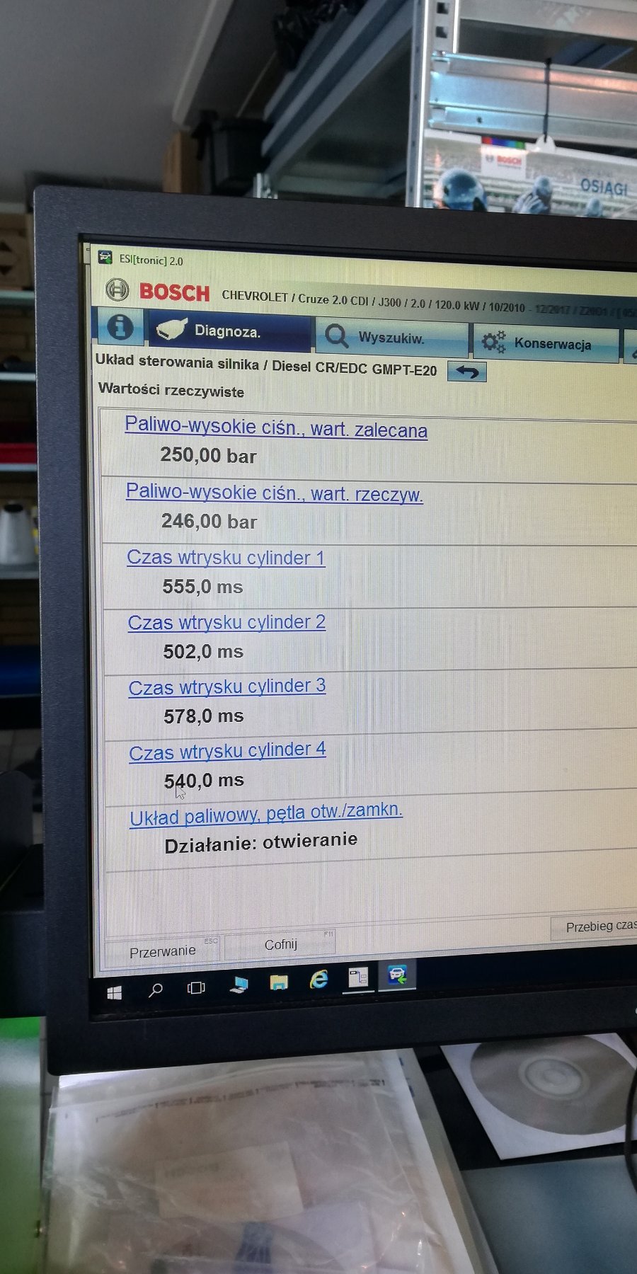

- wydaje m się że ciśnienie w układzie paliwowym jest ok.... Na jednym z foto widać że jest 246,00 bar
- Paliwo raczej tankuje na BP i ultimate oraz na shell v-power
- spaliny sprawdzę
- sonda do sprawdzenia jedna i druga
- sprawdzę na kanale rury intercoolera czy nie ma uszkodzeń.
dzięki za info gdzie szukać przyczyny.

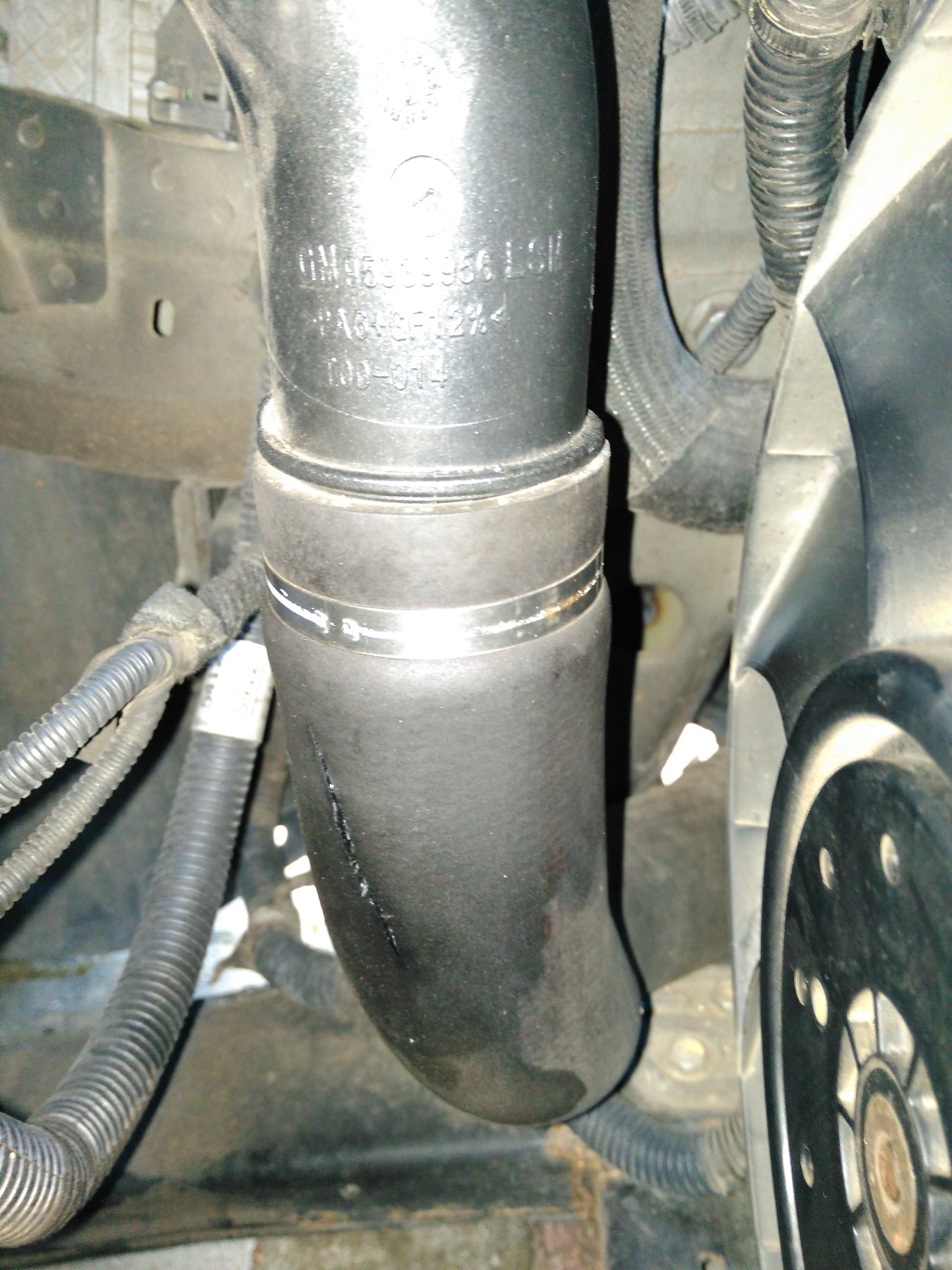

Problem zlokalizowany - pęknięta rura turbo po stronie kierowcy.
- część zamówiona jak przyjdzie zabieram się za wymianę...

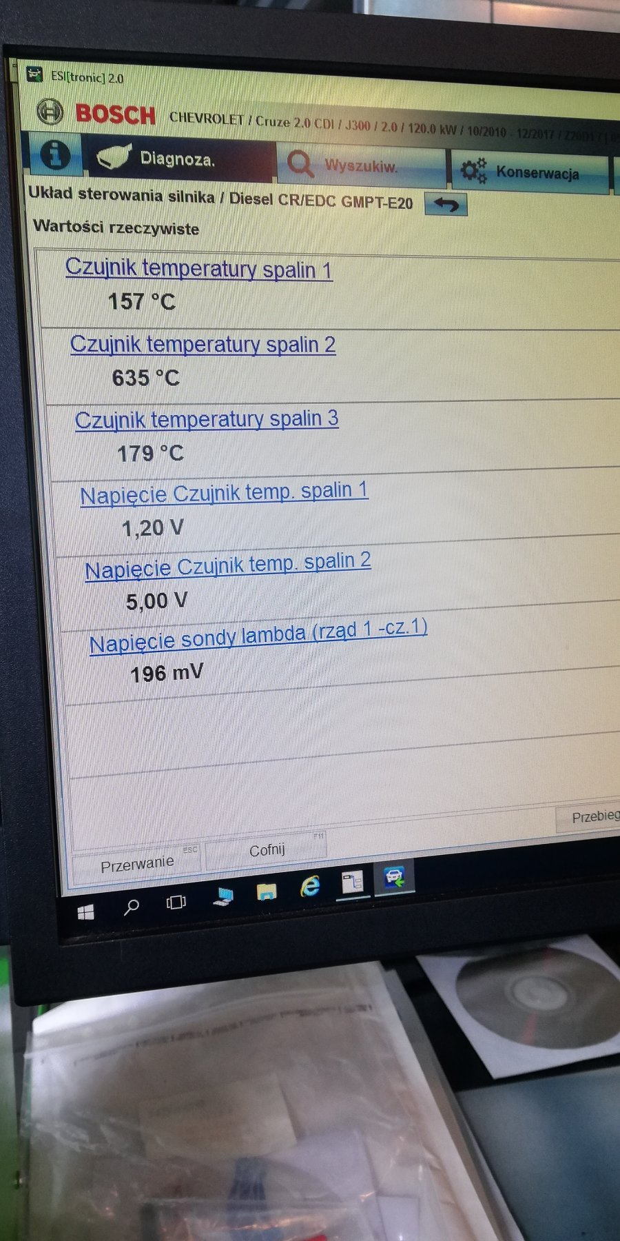

Mam jeszcze do was pytanie: ile jest czujników temperatury spalin w Cruzie??? Pytam bo jak sprawdzałem błędy na kompie to wywaliło błąd czujnika temperatury spalin w filtrze DPF o wartości ponad 900*C!!!!... Elektromechanik powiedział że auto może nie mieć takiego czujnika a komp pokazuje tylko wartość stałą... Na wcześniejszych fotach też widać wysoką temperaturę czujnika spalin i też jest taka sama stała wartość ( 635*C )
- Posty: 24970
- Reputacja: 301
Re: Problem Cruze 2.0 163KM
Czujnik spalin kontroluje wypalanie DPF, jak jest pęknięta rura to jest więcej powietrza i zwiększona temperatura wypalania, co wykrywa ten czujnik i wyłącza proces w celu zapobieżeniu zniszczeniu silnika.

Możesz coś bliżej napisać o tej rurze turbo tzn. jej oznaczenie katalogowe ( gdzie zamówiłeś i cena ) oraz jak wykryłeś pęknięcie ? Widać gołym okiem ?Budrys1978 pisze: ↑26 lip 2020, o 12:23Witajcie,

Najczęściej ta rura pęka
- kolanko
- rura gumowa
- kolanko
- rura gumowa

U mnie pęknięcie widać z góry... Ale jak będę wymieniał i autko będzie na podnośniku zrobię foto.

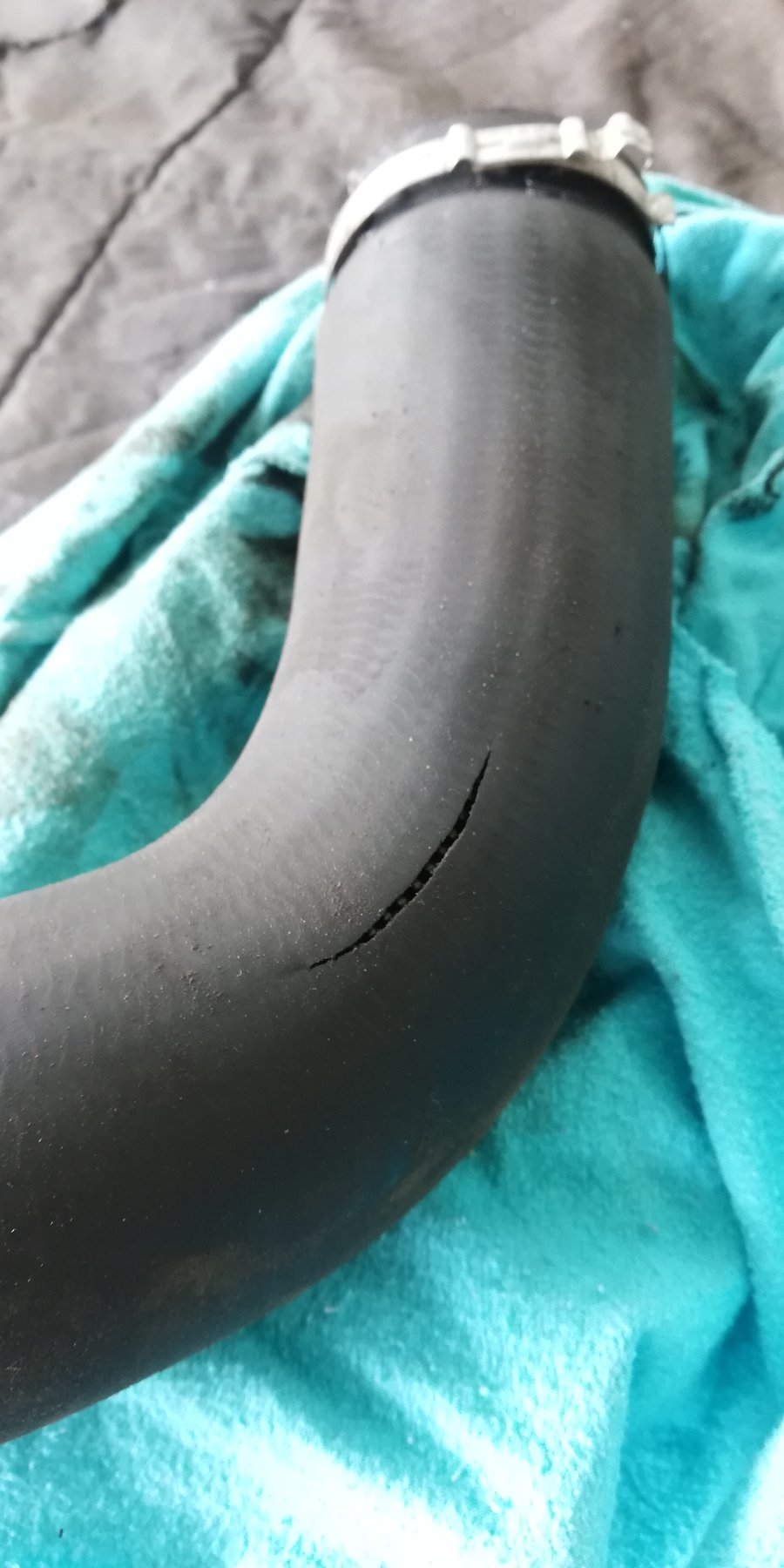

Da się bez kanału, wystarczy od góry dłonią ją obmacać i tam gdzie jest dziura będzie tłusta od oleju.
viewtopic.php?f=75&t=6787&hilit=Turbo+rura
A kosztuje tyle bo oryginał jest drogi, gdyby oryginał kosztował 200 to zamiennik 120.

Wojtas u mnie będzie podobne pęknięcie jak na zdjęciu co przesłał kochar.... To jest ta nieszczęsna rura i na pierwszy rzut oka to nawet może być w tym samym miejscu...kochar pisze: ↑26 lip 2020, o 20:32Da się bez kanału, wystarczy od góry dłonią ją obmacać i tam gdzie jest dziura będzie tłusta od oleju.

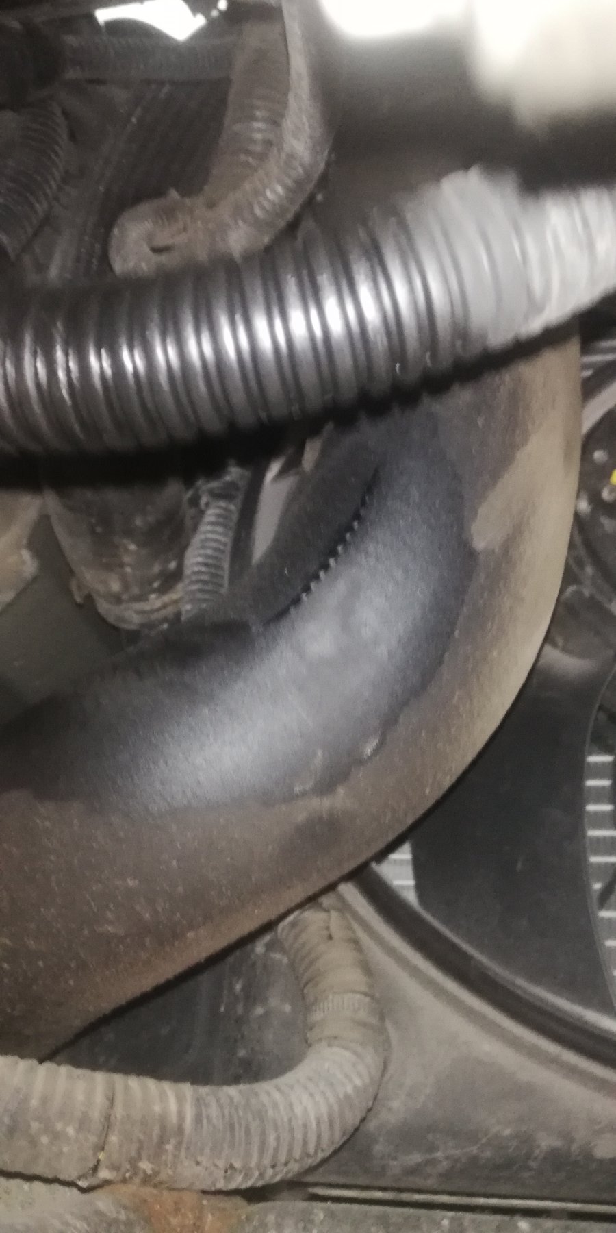

Panowie rura wymieniona
Teraz przejechać z 500 km i sprawdzenie na kompie czy jakieś błędy się pokażą...
Winowajca kodu 84 na foto...
